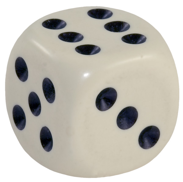

Hallo Experten, ich habe zwei Fragen, zum Schaltplan [2] eines Würfels, der mit dem ATtiny realisiert wurde [1]: 1.) Mit welchem Programm werden solche Schaltpläne angefertigt? 2.) Wie kann man jede der sechs LEDs für die Ziffern auf dem Würfel einzeln ansprechen? (Warum gibt es eigentlich 7 LEDs?) Gruß, mythbu ----- [1] http://brownsofa.org/blog/archives/50 [2] http://brownsofa.org/blog/wp-content/uploads/2010/02/schematic.png
Also das Schaltplan Programm ist mit sicherheut EAGLE
7 LEDs gibts damit es Autentischer aussieht wenn man eine 1 Würfelt die ist nämlich dann iner der mitte oder bei einer 5 und 3 es sieht dann einfach wie auf einem echten würfel aus
mythbu schrieb: > (Warum gibt es eigentlich 7 LEDs?) Ein Blick auf einen realen Spielwürfel beantwortet die Frage.
mythbu schrieb: > 2.) Wie kann man jede der sechs LEDs für die Ziffern auf dem Würfel > einzeln ansprechen? Du brauchst auch nicht alle 7 LEDs einzelnd anzusteuern. Vier Ausgänge reichen. Schau dir einen realen Würfel an und Du erkennst Symmetrien. volker
Okay, warum es sieben LEDs sind habe ich jetzt verstanden. Aber wie spreche ich die über drei Ports an? (Welche Taktik steckt da hinter?) Gruß, mythbu
man malt sich jede würfelseite einmal auf und schreibt sich auf welcher punkt dargstellt ist. dann kann man sehen, dass in der regel immer bestimmte punkte zusammen dargestellt sind. daraus kann man dann "logisch"(und/oder) folgern, dass man eigentlich weniger pins braucht, weil ja einige punkte nur in kombination auftreten. z.b die beiden punkte der zwei sind bei der: 2,3,4,5,6 enthalten der punkt der eins nur bei: 1,3,5 usw. daraus kann man sich halt diesen zusammenhang bauen.
mythbu schrieb: > Aber wie > spreche ich die über drei Ports an? (Welche Taktik steckt da hinter?) Charlieplexing. Das steht übrigens auch in dem Originalartikel drin. Lies einfach mal den Wikipedia-Artikel http://en.wikipedia.org/wiki/Charlieplexing. Die dortige Erklärung ist nicht schlecht. Du solltest übrigens Widerstände für die LEDs spendieren...

Für die ganz begriffsstutzigen hier nochmal ausführlich: 1 o o 2 3 o o o 4 5 o o 6 7 1 - 7 2 - 2 5 oder 1 6 3 - 2 5 7 oder 1 6 7 4 - 2 5 1 6 5 - 2 5 1 6 7 6 - 2 5 1 6 3 4 wie man sieht kann man 1, 6; 2, 5 und 3,4 gleichtzeitig schalten (--> Parallelschaltung) zusammen mit 7 macht das 4 benötigte Ausgänge --> 1 o o 2 3 o o o 3 2 o o 1 4
