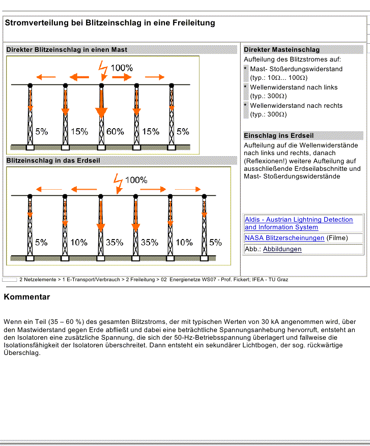

Wanderer schrieb: > Ich denke, dass 1000A bei Blitzen nicht viel sind. Da fliessen locker einige 10000 A,in Extremfällen auch mal weit mehr als 100000 A.
Jetzt haben wir doch mal eine Zahl, die es aber nicht besser macht. Ich möchte nochmal auf den faradayschen Käfig zurück kommen. Was meint ihr dazu?
kann jemand sinnvoll den Leistungsquerschnitt einen Strommastes schätzen? Dann könnte man einfach mal rechnen.
Wanderer schrieb: > Und dann bin ich schon wieder tot. Typischer Kunde für Lebensversicherer? :-) Ergo weiß vorher kaum wo der Blitz wirklich einschlagen möchte. Die Mädels von der Unwetterzentale wissen etwas mehr. http://www.unwetterzentrale.de/uwz/gewitter.html
Friedhofsgärtner schrieb: > Typischer Kunde für Lebensversicherer? :-) Ergo weiß vorher kaum wo der > Blitz wirklich einschlagen möchte. Die Mädels von der Unwetterzentale > wissen etwas mehr. http://www.unwetterzentrale.de/uwz/gewitter.html Mist bei mir ist es knall rot! Ich bleib zu Hause.
In Deutschland sinds durchschnittlich um die 15kA. Unterm Mast auf einem Bein könnte gut gehen zwecks Schrittspannung (Spannungstrichter).

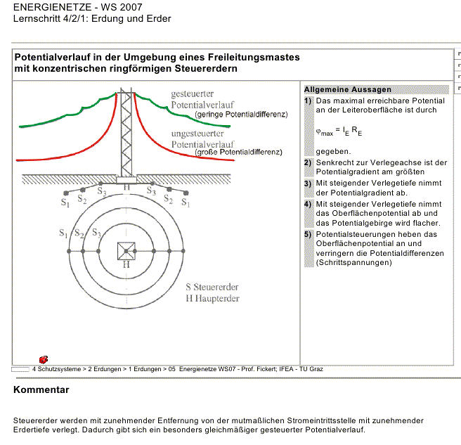

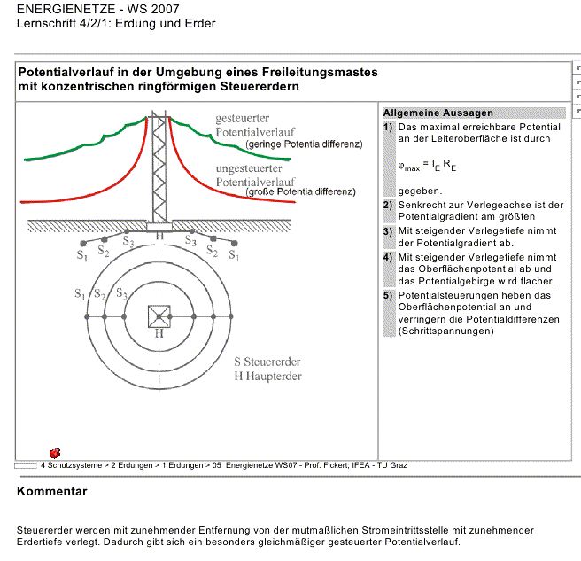

Die 4 Träger des Mastes sind doch alle paar Höhenmeter kreuz und quer verspannt. Wie soll da am Boden zwischen diesen 4 Füßen eine große Differenzspannung entstehen?
> Wie soll da am Boden zwischen diesen 4 Füßen eine große > Differenzspannung entstehen? Zwischen diesen Füßen gibt's praktisch keine Schrittspannung, nur nach außen hin.
U. B. schrieb: > Zwischen diesen Füßen gibt's praktisch keine Schrittspannung, > nur nach außen hin. Die Übergangswiderstände Stahlfuß --> Boden können an den vier Ecken unterschiedlich hoch sein. Ob die Unterschiede aber ausreichen, um gefährliche Schrittspannungen hervorzurufen kann ich nicht beurteilen.
Ich glaube mich erinnern zu können, dass mein Professor für Hochspannungstechnik die Empfehlung ausgesprochen hat, sich in die Nähe eines Strommasten zu begeben. Ich bilde mir ein, er hat das vor allem durch die Erdseile an der Spitze der Masten begründet. Wäre aber mal wirklich interessant zu wissen ob mich da meine Erinnerung nicht trübt. :-)

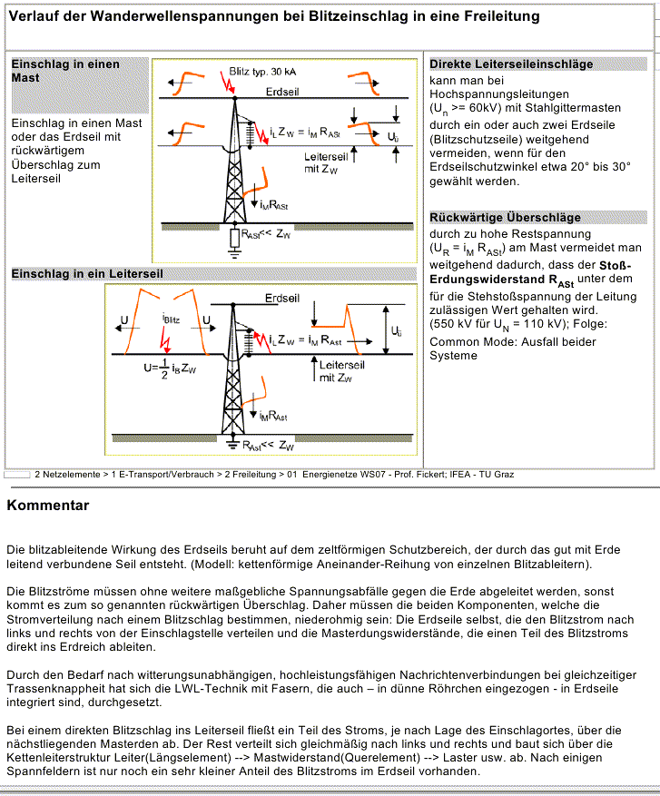

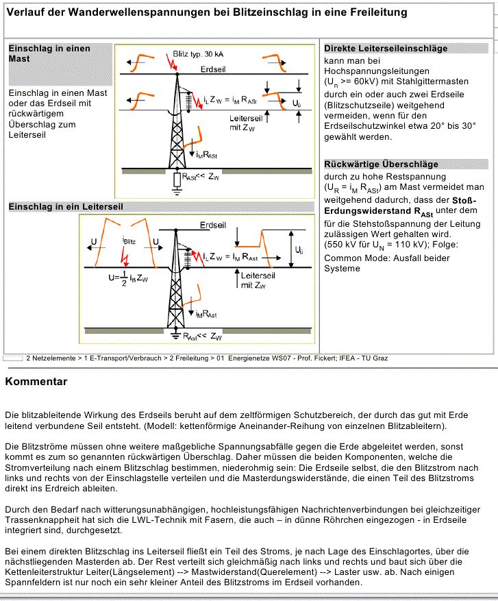

Man könnte es auch berechnen. 20kA, 30µs, auf Kupfer mit 200²mm Querschnitt http://de.wikipedia.org/wiki/Blitz#Dauer.2C_Stromst.C3.A4rke_und_Polarit.C3.A4t_von_Blitzen > Im Durchschnitt bilden vier bis fünf Hauptentladungen einen Blitz. > Die Vorentladungen benötigen zusammengenommen etwa 0,01 Sekunden, > die Hauptentladung dauert nur 0,00003 s. Nach einer Erholungspause zwischen > 0,03 s und 0,05 s erfolgt eine neue Entladung. Es wurden schon bis zu 42 > aufeinander folgende Entladungen beobachtet. Dadurch kommt das Flackern > eines Blitzes zustande. > Die Stromstärke einer Hauptentladung beträgt im Durchschnitt etwa 20.000 Ampere. Wie warm wird das Kupfer bei 50 Entladungen? [Lösung: nicht spürbar] Theorie: http://www.google.de/url?sa=t&source=web&cd=12&ved=0CG8QFjAL&url=http%3A%2F%2Fduepublico.uni-duisburg-essen.de%2Fservlets%2FDerivateServlet%2FDerivate-5461%2Flauresdiss.pdf&ei=LVUITrD-HcrssgbNl_27DA&usg=AFQjCNFw-X3R2CicFW0Me0RoFHcrrzIPxw

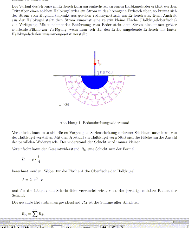

--- schrieb: > 90% des Ausbreitungswiderstands und 90% der Erderspannung treten > innerhalb eines 50 m Radius um den Stromeintrittspunkt auf. Interessant, das wusste ich auch noch nicht. Da kommt es halt wieder drauf an, wie gut der Eintrittspunkt geerdet ist. Umso besser die Erdung, um so geringer der Radius, oder?
Wanderer schrieb: > --- schrieb: >> 90% des Ausbreitungswiderstands und 90% der Erderspannung treten >> innerhalb eines 50 m Radius um den Stromeintrittspunkt auf. > > > Interessant, das wusste ich auch noch nicht. Da kommt es halt wieder > drauf an, wie gut der Eintrittspunkt geerdet ist. > Umso besser die Erdung, um so geringer der Radius, oder? Nein. Im Abstand von 50 m beträgt der Widerstand des Abschnitts der Bodenschicht ca. 1/10 des Widerstands in 1 m Abstand und somit beträgt auch die anstehende Schrittspannung nur 1/10. Wie gross die nun ist hängt immer noch von Strom und vom Bodenwiderstand ab. > Umso besser die Erdung, um so geringer die Stossspannung am Erder, desto höher der Strom ... (niedrigere Berührspannung aber höhere Schrittspannung) Betrachte Bild2 mal genauer. URI!
