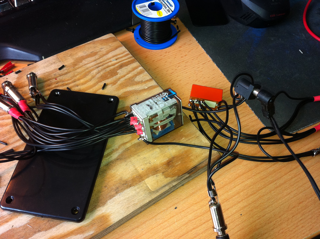

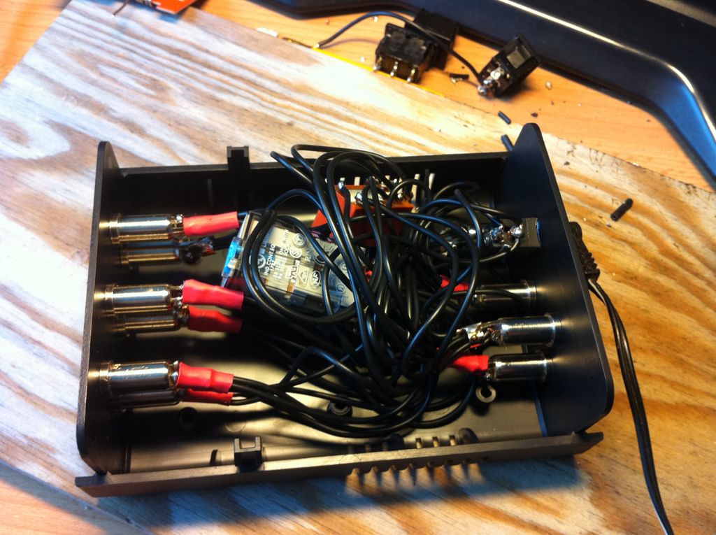

So ich hab ja versprochen mich nochmal zu melden, wenns fertig ist. Ich hab das ganze über 2 Relais geregelt, ein 4UM und ein 2UM Relais. Als Dauerspannung hab ich ein kleines 12V Gleichstrom Netzteil eingesetzt, das ich noch so rumliegen hatte. Das ganze ist jetzt in einer Box gelandet, die es günstig bei Conrad Elektronik gab. Im folgenden könnt ihr euch das noch auf einigen Fotos anschauen.
Haste knuffig aufgebaut, ey. Noch n Tip: Du solltest dir noch n paar (mindestens eine) Dioden - für jedes Relais eine - besorgen (1N4004 oder so) und in Sperrrichtung an die Relaisspulen parallel anlöten. Die Relais können ne fürchterliche Selbstinduktionsspannung aufbauen, die, falls du mal andere Verbraucher an das Netzteil mit anschließt, weghauen können... um mal mit deiner Sprache zu sprechen ;-)
Freilaufdioden nutzen Kabel sind viel zu dick und ungeschirmt Schrompfschlaueche ordentlich draufmachen Meine Vorschläge
also dioden könnte ma wohl machen, das die Kabel ungeschirmt sind macht nichts, habs schon getestet und es gibt keinerlei störungen(vlt weil es so dick ist?) und ich wusste halt nicht, wie dick es sein muss. außerdem lässt es sich leichter löten :D und möglicherweise erhöhter widerstand stört mich in diesem Fall eig nicht. Wegen dem Schrumpfschlauch hast natürlich recht, aber da ich bei meiner Einkaufstour hatte ich den vergessen und musste mit dem einzigen vorlieb nehmen, den ich noch da hatte, der aber leider nicht die richtige Größe hatte. Dioden werd ich bei gelegenheit mal einbauen, auch wenn ich nie was anderes über das netzteil machen werde :D
