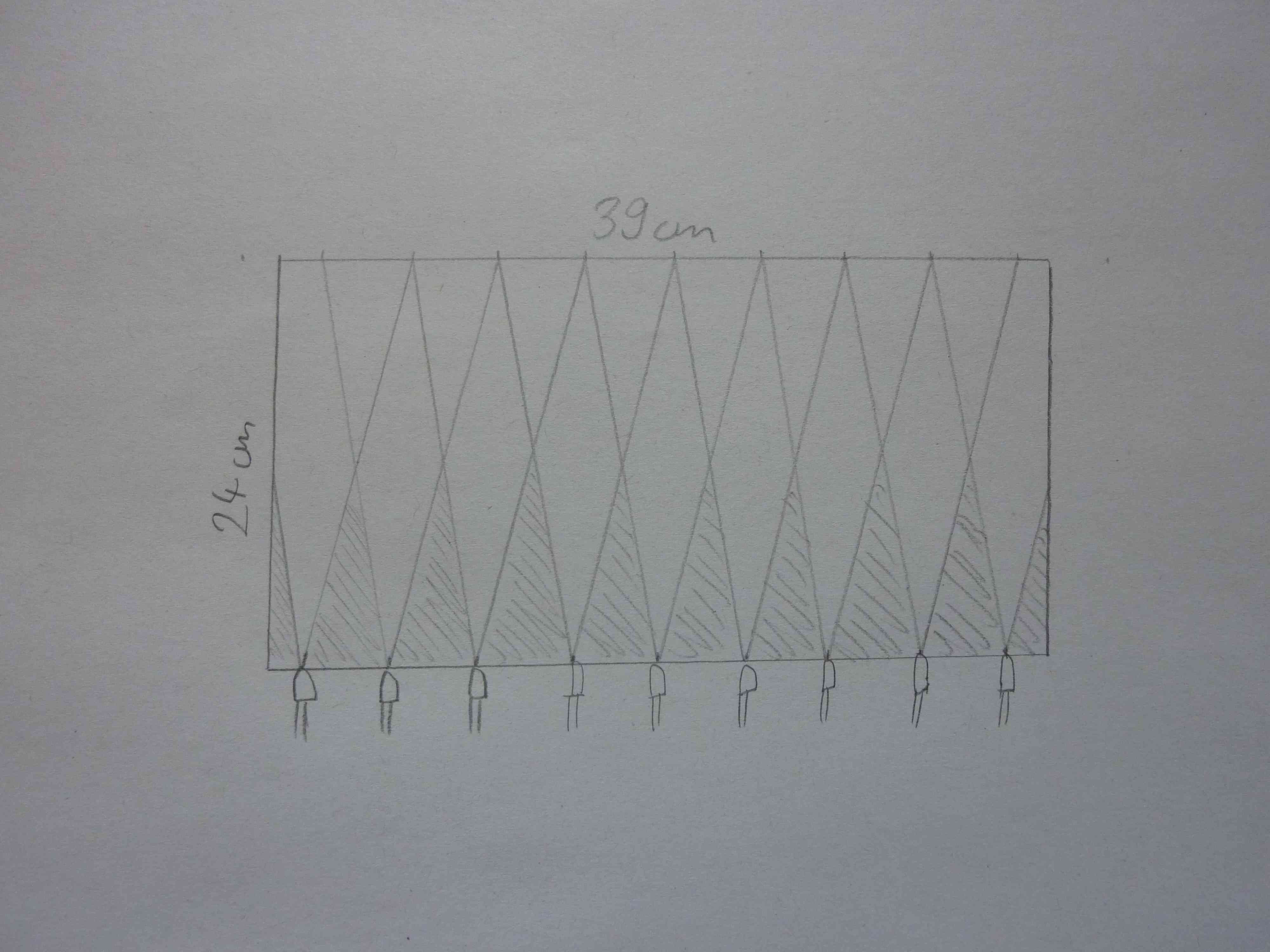

ich möchte eine LED-Lampe (genauer gesagt möchte ich Plexiglas von unten
damit anstrahlen) bauen.
Hierzu habe ich mir überlegt, nehme ich RGB-LEDs.
Habe mir gedacht, ich nehme klare LEDs, die werden je nach Farbe mit
1,2-1,9 Lumen bei 20° Abstrahlwinkel angegeben (ich denke das sollte
reichen um ca. 25cm weit durch das 5mm-Plexiglas zu kommen).

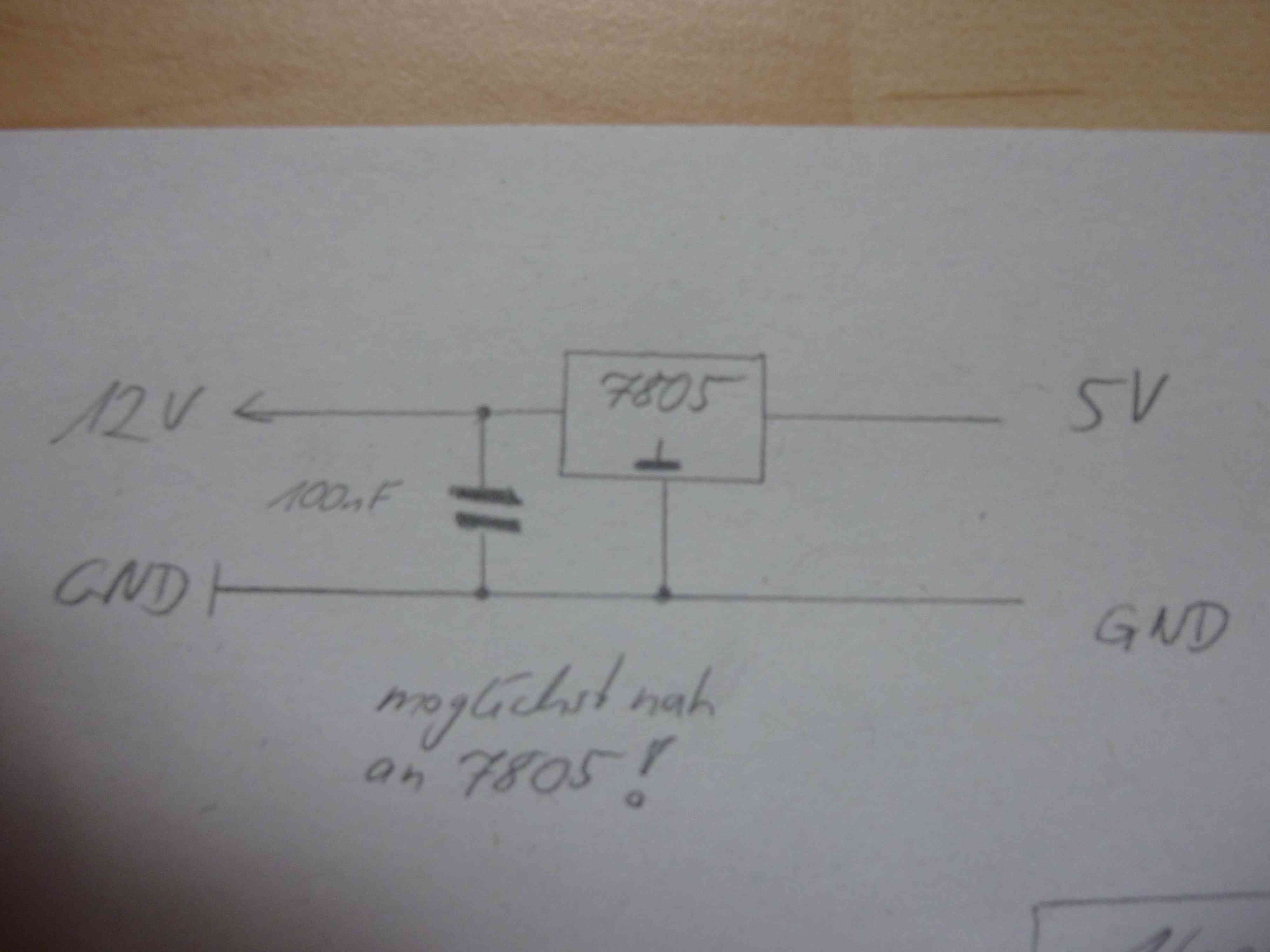

1. Aufbau der Emitterschaltung:
Der Pin vom Mikrocontroller (wird dann auf +5V geschaltet), kommt an die
Basis. Am Emitter hängt GND. Am Kollektor die LEDs (+12V).
Stimmt das soweit?
Welcher Transistor?
Basiswiderstand?
Möchte PWM vom Mikrocontroller vielleicht nutzen. Geht das bei einer
solchen Schaltung, oder ist die Verzögerung zu groß?
2. Spannung 12V->5V:
Ich möchte nur eine Spannungsquelle nutzen (12V). Für die Schaltung in
der die LEDs hängen, passt das auch, nur wie komme ich auf die 5V für
den Atmega8-16??

von Helmut L. (helmi1)
> Stimmt das soweit?
Fast . Vorwiderstand LED u. Basisvorwiderstand muss da rein.
> Welcher Transistor?
Das haengt vom Strom durch die LED ab. Wenn du rund 20 .. 500mA ziehen
willst reicht ein BC337-40 aus
> Basiswiderstand?
Ja unbedingt.
Die Bauteile schlafen ein vor langer weile :-)
> den Atmega8-16??
Durch einen Spannungsregler. Bei den Stroemen um den At zuversorgen
reicht ein Linearregler wie der LM7805 aus.
> Die einzige Möglichkeit die ich kenne (aus der Schule halt noch) wäre
> ein Transformator.
Der geht aber nur bei Wechselspannung.
> Aber es gibt da doch sicherlich auch eine andere
> Lösung?!
Ja siehe oben.

Michelle Konzack schrieb:
> Ich weis zwar nicht, was Du für RGB-LEDs verwendest und wieviel
> Watt die Dinger haben (meine haben 3x1 Watt), aber...
ca. 3V bei bis zu 0,03A wären dann 0,09 Watt
Meinste das ist zu dunkel?
Die Plexiglasplatte (5mm dick) steht auf einer ca. 39cm langen Kante.
Hoch ist sie dann 24cm. Reichen da nicht ca. 9 solcher LEDs?

Michael N. schrieb:
> Vorwiderstand ist klar.
> Basisvorwiderstand, bin ich noch am knobeln, wie ich den berechne...
IC = Kollektorstrom hier deine 60 .. 90mA
IB = Basisstrom
B  = Stromverstaerkung des BC337-40 bei deinem Strom  (ca 250 bei 100mA)
IB = IC / B = 90mA / 250 = 360uA
Um den Transistor sicher durchzuschalten machen wir einen
Sicherheitsfaktor von ca.5 drauf  (3..10 kann man nehmen)
also  5 * 360uA = 1.8mA
Der Ausgangs deines uC geht im unguenstigsten Fall auf 4.5V der
Transistor hat rund 0.7V Basisemitterspannung. Also bleibt fuer den
Vorwiderstand 4.5V - 0.7V = 3.8V
Nun hast du Spannung (3.8V) und Strom (1.8mA) und schwupp die wupp macht
das Ohmische Gesetzt dir da einen Widerstand draus  3.8V / 1.8mA = 2111
Ohm.
Der naechste Normwert liegt dann bei 2.2 KOhm
Michael N. schrieb:
> Von denen hatte ich auch schonmal gehört und deshalb vor kurzem mal
> welche mitbestellt. Guck mir gleich mal an wie ich die einbauen muss.
> Steht aber nur 7805 422 drauf. Passen die?
Die heissen auch schon mal uA7805 oder so. Da hat jeder Hersteller seine
persoenlich Duftnote. Wichtig ist 7805 steht drauf.

Hier die Schaltbilder.
Das eine zeigt wie ich von 12V auf 5V kommen will, und das andere den
Rest der Schaltung.
In der Schaltung ist nur beispielhaft eine Farbe der LED aufgezeichnet.
Die anderen Farben werden dann über einen weiteren Pin am
Mikrocontroller angeschlossen.
Das Poti ist zur Regelung der Helligkeit.
Passt die Schaltung soweit?
Für den Spannungsregler auch einfach ein 100nF wie ich sie als
Abblockkondensator für den Mikrocontroller benutze?

Am Ausgang des 7805 muss noch ein 100nF dran.
Deine Transistorschaltung hat einen Fehler.
Emitter des BC337 an GND und die LEDs sammt Vorwiderstand an den
Kollektor und deine +12V.
Laut Wikipedia nicht unbedingt nötig. Aber ich bau ihn mal mit ein. Kann
ja nie schaden.
Fuer solche Infos befragt man besser das Datenblatt des Herstellers und
nicht Wikipedia. Nicht alles was bei Wikipedia steht muss richtig sein.

von Michael N. (garril)
Da hast du natürlich recht. Habe mich halt einfach auf Wikipedia
verlassen. Aber da vertraue ich lieber dir und baue den mit ein.

Zu den angehängten Bildern: Das eine Bild zeigt die Anordnung der LEDs
an der Plexiglasplatte und die Lichtkegel (die LEDs sollen einen Abstand
von ca. 4,25 bis 4,5 cm haben und der Lichtkegel einer LED ist an der
Oberkante ca. 8,5cm, d.h. es leuchten maximal 2 LEDs oben auf die
gleiche Fläche).
Die unteren schattierten Flächen werden leider nicht so gut beleuchtet.
Auf dem anderen Bild habe ich mal das Gehäuse der RGB-LED ausrum gemalt
(wegen der Einfachheit nur 2 Farben)
von Michael S. (rbs_phoenix)
Michael N. schrieb:
> Reihenschaltung geht doch nicht, wie wir das eben festgestellt haben?!
> Oder?
oh man, du hast natürlich recht. Dann hätte man ja alle Farben immer
an^^
Aber sonst sieht es für mich ganz ok aus.

Des Weiteren werde ich als Versorgungsspannung gleich 5V nehmen (und
nicht von 12V runter auf 5V gehen).
Kann ich trotzdem den 7805 einfach einbauen? Damit ich später auch mal
mehr anschließen könnte?
Außerdem werde ich noch einen Gleichrichter einbauen. Man schließt ja
doch mal den falschen Pol an...
Was ist der Unterschied zwischen den ganzen DIL-Gleichrichtern? (hab mal
bei reichelt geschaut)
Brauch ich da einen bestimmten?
Dann braucht der 7805 aber langsam einen Kühlkörper.
Eine Diode reicht auch.
Soll ich lieber was anderes verbauen, oder kann man den 7805er noch
nutzen?
