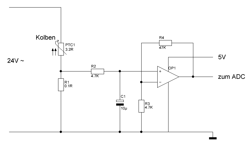

Hallo, mir ist leider die Steuerung meiner Ersa Analog 60 Station
ausgefallen. Ist es möglich diese mit einem AVR nach zubauen? So wie ich
das verstanden habe, wird die Temparatur mittels Widerstandsänderung des
Keramik Heizelemenntes ermittelt. Wie kann ich den mit einem AVR
ermitteln ?
Danke !!!
von Jonathan S. (joni-st) Benutzerseite
das sollte mögich sein. Die Widerstandsmessung würde ich mit einem Shunt
machen... Dann weißt du den Strom, die Spannung ist sowieso klar und du
kannst den Widerstand berechnen.

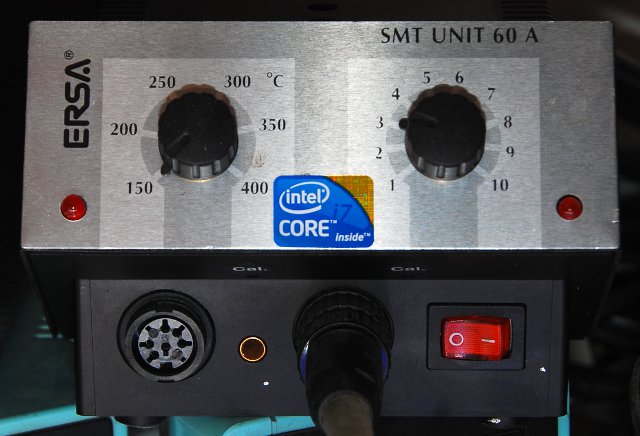

von Weller (Gast)
agp schrieb:
> Heißt übersetzt, du hast keinen blassen Dunst. Außer raten nichts
> geraten.
Verdammt, wie konnte ich das übersehen!
von agp (Gast)
Und was soll uns dein Bildchen hier jetzt mitteilen?

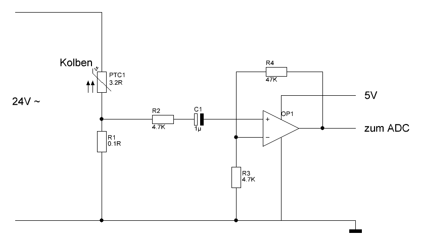

von Ersauser (Gast)
Moin, ich habe gerade mal den Kolben der Analog60 zerlegt. Es gibt nur 2
Anschlüße plus Erde. Dann kann die Temp. doch eigendlich nur durch den
Widertand des Heizelemenntes ermittelt werden, oder sehe ich das falsch.
Der ist bei Raumtemp. 3.2 Ohm. Aber wie soll ich den wärend des
betriebes messen........
von Ralph B. (rberres)
Das ist richtig. Lötkolben anheizen auf eine Temperatur heizen lassen (
an der Spitze messen ) , und dann sofort auf einen Ohmmeter sachelten
und Widerstand messen.
In meiner Regelung habe ich das mit einer Brückenschaltung und einer
Sample&Hold Schaltung gemacht, in Form einer PWM Steuerung.
In der Einschaltphase heize ich den Kolben, und in der Abschaltphase
messe ich den Widerstand und halte das Ergebnis mit einer S&H Schaltung
fest.
Genauer beschrieben habe ich das ja in siehe Link weiter oben.
Ralph Berres

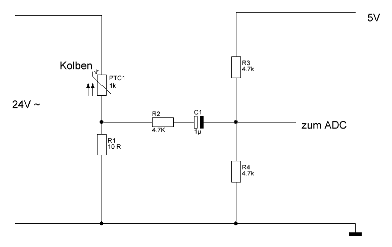

von Klaus D. (kolisson)
Das wurde doch schon erwähnt:
1.du nimmst einen Reihenwiderstand (shunt)und misst den Spannungsabfall
über dem Widerstand.
2. Gleichzeitig misst du die aktuelle Betriebsspannung.
3. Du bemühst das Ohmsche Gesetz
4. Du kennst den aktuellen Innenwiderstand , der in einer Relation zur
Temp. steht.
Du musst halt mal eine Kennlinie aufnotieren, damit du weisst,
bei welcher Temp welcher Widerstand herscht.
gruss k.
von Ersauser (Gast)
Die Betriebsspannung ist doch theoretisch immer 24V......
Klaus die Kennlinie ist bei dem Ersa sogar einigermasen gerade.
Bei dem Heisluftkolben waren es ungefähr 1Ohm / 100°

von Ersauser (Gast)
Könnte die anbindung an den AVR so funktionieren ?
nee
.. da wird ja dein R1 = 10 Ohm heisser als der Lötkolben.
Gruss k.
von Ersauser (Gast)
Ist es denn vom prinzip her ok ?

Da siehst doch schon, dass du deinem Schaltplan in ganz anderen
Regionen fischst.
Zudem stellt sich doch die Frage, was deine Schaltung eigentlich
bezwecken will.
Du willst doch auch mit deinem ADC auch keine AC messen oder ?
Klaus
von Ersauser (Gast)
Ist es so etwas besser ?
von Ersauser (Gast)
Bild will nicht.....
von Ersauser (Gast)
von Ersauser (Gast)
hmmmmm, warum wird das Bild nicht angezeigt ????

von Ersauser (Gast)
von Ersauser (Gast)
......C war noch falsch.....
ich verstehe immer noch nicht, was du bezwecken willst.
Willst du jetzt die AC-Volts messen ?
... dann bräuchtest du ja noch ne "Superdiode" und ne glättung.
Ich würde es mir eher einfach gestalten und einfach nen
Brückengleichrichter
in die Versorgung knallen.
Gruss Klaus

bzw. die funktion des Ersa-Chip´s bekannt, so das mann eine Temp.anzeige
nachrüsten könnte ?
von Harald Wilhelms (Gast)
Ersauser schrieb:
> So, hat sich erledigt. Habe etwas rumtelefoniert, und von einem
> Bekannten eine Analog60 bekommen, dessen Kolben def. ist. ist der Aufbau
> nachrüsten könnte ?
Wenn dort ein U106 verbaut ist, geht das nicht. Wenn der Kolben
einen Temperaturfühler z.B. ein Thermoelement hat, kann man
natürlich eine Temperaturmessschaltung nach bekanntem Muster
parallel schalten. Bei Kolben, die die Temperatur anhand des
Widerstands des Heizwiderstands messen, halte ich eine
Temperaturanzeige für wenig sinnvoll, da die Temperatur des
Heizers sicherlich deutlich von der Temperatur der Spitze
abweicht.
