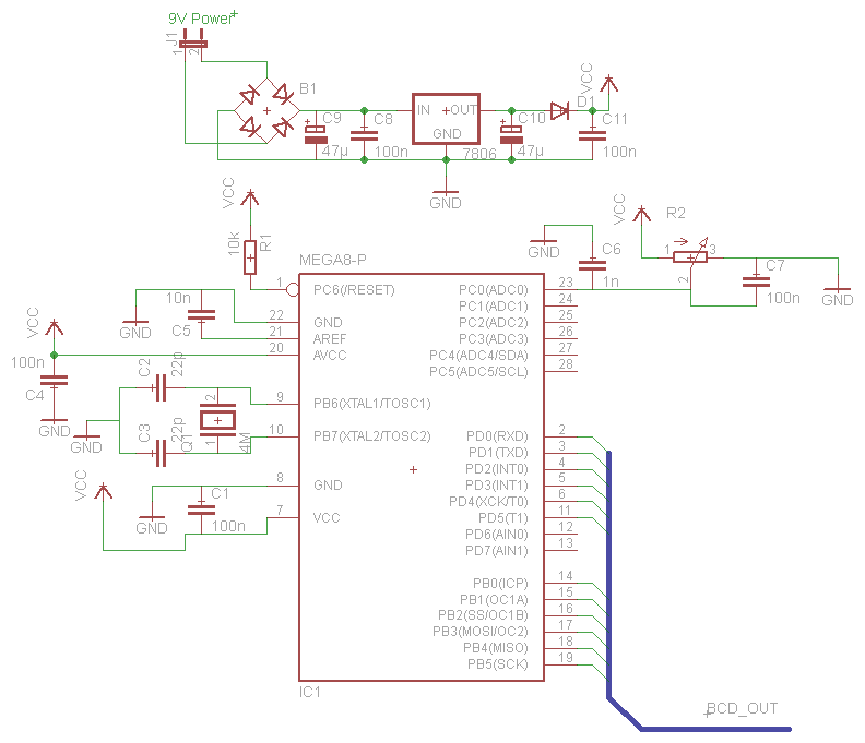

Hallihallo! Ich bin relativ neu und (noch) hobbymäßig im Elektronikbereich tätig. Zur Zeit bastle ich mir verschiedene Module zusammen, um die Funktionen der AVR ausprobieren zu können. In letzter Zeit tüftle ich mit dem ADC rum und habe es mittlerweile geschafft, meine Software im Simulator funktionsfähig zu machen. Prinzip: Analoge Eingangsspannung wird ausgelesen, der Wert unter Berücksichtigung von einstellbaren Offset-Schwellen in eine 7 Bit Zahl umgerechnet und über BCD den Wert (1-127) ausgeben. So weit, so gut. Beim Ausprobieren in der Praxis passiert das mir Unerklärliche: Die Vergleichsspannung am ADC-Pin schwingt mit etwa 1Hz zwischen 0,5V und 5V, sobald das Poti (linear) leicht aufgedreht wird. Stöpsle ich es vom ADC ab, messe ich die normalen Spannungen, wie man sie von einem Poti erwartet. Außerdem funktioniert auch die Ausgabe an den Port Pins in dieser Versuchsanordnung nicht mehr, Pegel ändern sich nicht und sind immer gleich (auch nach Reset). Abblockkondensatoren sind vorhanden. Die Schaltung wird über ein Schaltnetzteil und nen 7806 Wandler mit Strom versorgt, auch hier wird natürlich abgeblockt. Die Leiterführung ist dank Steckbrett natürlich nicht besonders förderlich. Dass sowas eine 1Hz Schwingung verursacht, kann ich mir aber kaum vorstellen. Vlt ist das ADC-Modul im AVR kaputt? Der AVR selbst scheint zu funktionieren, er lässt sich jedenfalls ohne Probleme programmieren. Hat jemand noch eine Idee? Liebe Grüße Hannes
Schaltplan, Layout? Schwankt auch die Versorgungsspannung? Warum 7806 und nicht 7805? Welcher Pin ist mit "ADC-Pin" genau gemeint? Siehe oben.

Danke schonmal soweit! Also anbei mal der Schaltplan. Dann werd ich wohl den Spannungsregler bei Gelegenheit mal austauschen, so ein Gschmarre, 6V! Referenz: Intern an Versorgungsspannung, darum ist der AREF-Pin extern abgeblockt. Frequenz des µC ist 4 MHz, der Prescaler des ADC beträgt 32. Ich denke mal, der ADC ist schon richtig eingestellt so, oder?

hast du das board von myavr? dort ist noch eine diode in serie an der noch knapp 1V abfällt, weshalb auch ein 7806 und nicht 7805 gewählt wurde.
sorry gepennt, plan ist ja dabei :D in der schaltung ist der 7806 in ordnung (siehe post vorher).
mr. mo schrieb: > in der schaltung ist der 7806 in ordnung (siehe post vorher). Nicht wirklich. Im myAVR-Board wurde die Diode hinter dem Spannungsregler eingebaut, damit bei Versorgung über USB kein Strom in dessen Ausgang hineinfließt. Wegen des Spannungsabfalls über die Diode war man gezwungen, auf 6V zu stabilisieren, und kommt auf ca. 5,3V, also knapp unter dem Maximalwert des AVR. Nicht so saubere Lösung... Hier ist das aber ohnehin Unsinn, weil keine 5V-Einspeisung hinter dem Regler vorgesehen ist. Die Diode ist überflüssig, sie erhöht nur den Innenwiderstand. @Hannes Nimm einen 7805 und lass die Diode weg. Den Brückengleichrichter am Eingang kannst du durch eine 1N4001 in der Plusleitung vor dem 7805 ersetzen, sofern die Polung der Eingangsspannung nicht beliebig sein muss und einfacher Verpolungsschutz ausreicht. Außerdem fehlt die Drossel an AVCC. Siehe hier: http://www.mikrocontroller.net/articles/AVR-Tutorial:_ADC#Referenzspannung_AREF Johannes
