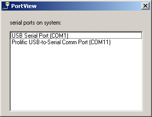

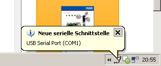

Hallo, im Anhang mein Programm, das beim Einstecken eines USB-Seriellwandlers eine Meldung mit dem zugehörigen COM-Port aufpoppen lässt.

dochgast schrieb: > Gar keine. Ich bin nämlich nicht doof genug um irgendwelche unbekannten > Programme runterzuladen und auszuführen. Der erste Beitrag hier ein Jahr > nach der Anmeldung ist auch komisch. Ich hätte wohl auch nicht anders reagiert... Grundgedanke ist, dass jemand, der viel mit unterschiedlichen Schnittstellenwandlern rumspielt, das Programm als nützlich erachten könnte. Es ist nicht gerade ideal immer nach dem Einstecken erst den Gerätemanager öffnen zu müssen um zu wissen welcher der vielen COM-Ports zum Gerät gehört.

Danke für das Programm, sehr praktisch. Eine Frage zur Funktionsweise, vielleicht solls ja so sein, aber etwas komisch: wenn ich in Vista ein Gerät anschliesse und danach die Listenansicht aufmache werden die angeschlossenen Geräte angezeigt, so weit so gut. Wenn ich dann die Liste wieder zumache und erneut öffne, ist sie leer. Wo könnte das Problem liegen? Danke!
auch unter Win7 kleiner Verbesserungsvorschlag: Verbreitern des Fensters sollte auch das Textfeld verbreitern, damit man alles lesen kann. Kannst Du den Quellcode posten? Ansonsten: klein, aber hilfreich
Wie gewünscht: Neue Version samt Quelltext im Anhang. Changelog: - Portliste passt sich dem Fenster an - Portliste bleibt nach erneutem Öffnen gefüllt Ich würde gern noch die CPU-Belastung minimieren. Momentan polle ich nämlich die SetupAPI (nicht gerade die Kleinste ihrer Art) und das empfinde ich nicht als sehr elegant. Auf Verbesserungsvorschläge freu ich mich.
Du kannst Dich für die verschiedenen GUID's registrieren und dann auf WM_DEVICE_CHANGE Nachrichten warten. Gruß Potter
Win7 u PortView.exe v. 30.6. Laufzeitfehler '53': Datei nicht gefunden: msvbvm50.dll Lösung: http://localtech.gidblog.com/2011/01/12/windows-vista-windows-7-missing-msvbvm50dll/ Hier ein Tool mit Python: http://eli.thegreenplace.net/2009/07/31/listing-all-serial-ports-on-windows-with-python/ Ach so: Beenden kann man das Programm nur über den Task-Manager. Das Tray Icon hat keinerlei Menüs.
