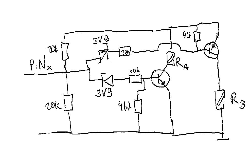

habe eine Sprechanlage "voll unter der Kontrolle" eines Atmega,
allerdings sind die Portleitungen zu einer Sprechanlage recht
beschränkt.
Ich möchte jetzt mit (z.B. PORT PB0) nur 1 Leitung (neben GND, 5 Volt) 2
Relais A und B schalten, meine Idee war, den Port auf Input (hochohmig)
zu schalten und dann wahlweise auf 0 oder 1 (tristate) - nur wie sieht
die Treiberstufe aus, um A, B aus, A an, B an zu schalten?
OP (Firma: Manfred) #2239428
so, für alle, die nicht so recht die Sprache verstehen jetzt klarer:
1 PIN vom Atmega, 2 Relais dahinter,
folgende Tristate-Schaltausgänge
1. Relais A und Relais B aus
2. Relais A an, Relais B aus
3. Relais A aus, Relais B an
Mit einem Umschaltrelais geht nur 2. und 3., ich möchte aber auch 1.
abdecken
Kann man machen, ist aber eher aufwändig. Versuch lieber Eingänge zu
multiplexen und dort ein Pin freizuschaufeln.
MFG
Falk

Alternativ könntest du den Spannungsvergleich (High, "mittel" oder Low)
auch mit zwei Komparatoren machen (z.B. ein LM393 + 3 Widerstände).
Falls der Ausgangsstrom der Komparatoren ausreicht, kannst du damit
direkt die beiden Relais ansteuern. Der LM393 schafft 16 mA, es gibt
aber sicherlich auch welche mit höherem Ausgangsstrom (habe jetzt keine
Zeit zum Suchen).
In jedem Fall vergiss bitte nicht auf die Freilaufdioden an den
Relaisspulen!
