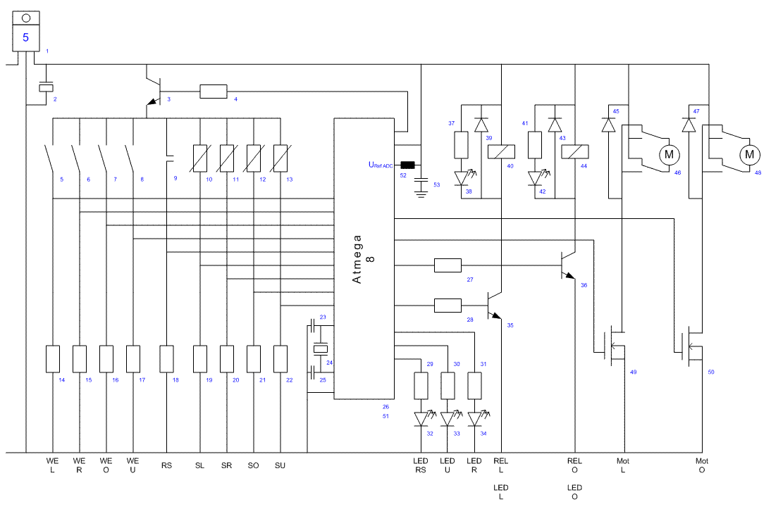

Hallo! Da ich im Forum nicht fündig geworden bin, hoffe ich jetzt die passende Lösung zu bekommen. Programmfunktion: Ich möchte ein Solarpanel über zwei Achsen der Sonne nachführen. Der ATmega8 (1MHz) soll alle 30 Minuten den Sonnenstand überprüfen. Steht das Panel nicht richtig zur Sonne, wird es erst in horizontaler dann in vertikaler Richtung gedreht, um ein möglichst hohe Stromausbeute zu bekommen. Die Drehungen werden gestoppt, wenn die Sensoren gleich stark von der Sonne beleuchtet werden. Regnet es oder reicht das Licht nicht mehr aus, wird das Solarpanel in die waagerechte Position gefahren. Durch die Wegeendschalter soll ein weiterdrehen über den Endpunkt nicht möglich sein. Die Bewegung wird durch zwei als Getriebemotoren umgebaute Servos erledigt. Diese sollen mit jeweils einer PWM (OCR1A und OCR1B) in der Geschwindigkeit geregelt werden. Da liegt mein Problem. Da das mein erstes Projekt mit einem ATMEGA8 ist, bekomme ich die PWM nicht zu laufen. Verschiedene Einstellungen ergaben eine feste PWM oder eine dunkel Test-LED an Ausgängen. Das Testprogramm für eine Achse auf einem ATtiny13 läuft sehr gut. Was übersehe ich bei den Einstellungen oder bei meinem Programm? Der ATMEGA 8 ist mit den Fuses im Auslieferungszustand. Programmiertechnisch bin ich noch am Anfang... Danke

JaJa, kopiern und einfügen. Die Kommentare passen nicht zu den Einstellungen. Dies ist die letzte von mir in Verzeiflung ausprobierte Einstellung, um vieleicht doch zum Ergebnis zu kommen. Habe die ganze Palette von WGM 0 bis 15 durch, aber nichts hat geklappt. Bei Atmega 16 und ATTiny 13 ist es etwas anders. Man stellt FAST PWM oder CTC ein und kann dann mit OCRxx den Bereich kreuz und quer durchfahren. Soetwas möchte ich jetzt auch wieder haben! Aber es klappt halt nicht. P.S.: Im C-Buch ist && nicht beschrieben. Wo liegt der Unterschied zum einfachen & ?? Was verändert sich dadurch?

Ist mir schon klar. Es geht ja auch nicht um das Programm, welches mit rein logisch geschalteten Ausgängen anstelle der PWM-Ausgänge funktioniert, sondern um die Einstellungen für die PWM!!! Die Sensoren, Motoren und Gedöns Ringsrum tun schon ihren Dienst. Nur die PWM wollen nicht und darum wäre ich für eine LÖSUNG und dankbar... mfG

Habe alles raus geschmissen und nur eine hoch- und runterlaufende PWM programmiert. Es klappt nur mit der Einstellung:
1 | TCCR1A |= (1<<WGM10 ); |
Werde mir jetzt die "Regelstrecke" vornehmen; ohne wenn und aber Das sich LEDs und Motoren anders ist mir auch bekannt. Dafür brauche ich keine C-Kenntnisse. Danke...
