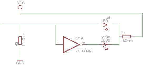

Hallo, kann mal jemand erfahrenes über diese Schaltung sehen. Das ist meine erste selbst entworfene Schaltung (In der Uni haben wir nur gegebene Schaltungen nachgesteckt). Gedacht ist sie dazu, die Ausgänge von einem ATmega32 zu prüfen. Die rote LED soll leuchten, wenn der Ausgang vom uC low oder undefiniert ist, deshalb der pulldown-Wiederstand. Die grüne LED soll leuchten, wenn der Ausgang vom uC high ist, deshalb das Signal mit einem Hexinverter invertiert. Der 1kOhm Wiederstand ist dafür, dass die LEDs nicht durchbrennen (500 Ohm hätten es wahrscheinlich auch getan, je nachdem welche LEDs später verwendet werden). Wie hell sind denn gewöhnliche StatusLEDs z.B. von Netzteilen oder bei den Switches die AnschlussLEDs in mCd? Sollte die grüne LED etwas schwächer sein, weil das menschliche Auge grün besser wahrnimmt? Ich wollte außerdem LEDs mit einem großem Abstrahlwinkel, damit man sich nicht direkt darüberbeugen muss, um zu sehen, ob die leuchten -> http://www.conrad.de/ce/de/product/181515/LED-130-5MM-GRUeN-L-9294CGCK/0212029&ref=list Danke im Voraus für hilfreiche Antworten!
@ Codingboy (Gast) >Gedacht ist sie dazu, die Ausgänge von einem ATmega32 zu prüfen. Dafür gibt es was besseres. Den Artikel Logiktester. >Die rote LED soll leuchten, wenn der Ausgang vom uC low oder undefiniert >ist, Schlecht. Denn LOW ist vollkommen OK, undefiniert (Tristate) bisweilen nicht. >Wie hell sind denn gewöhnliche StatusLEDs z.B. von Netzteilen oder bei >den Switches die AnschlussLEDs in mCd? Sollte die grüne LED etwas >schwächer sein, weil das menschliche Auge grün besser wahrnimmt? Mach es mal nicht zu wissenschaftlich. Nimm 5-10mA und gut. Bei Low Current LEDs reichen 2mA. Deine Schaltunf läuft nie. Denn die Kathoden der LEDs müssen an Masse. Und ein Prüfwekzeug sollte den Prüflih nur sehr wenig belasten, sprich, eine LED direkt ansteurn ist eher schlecht. Das muss gepuffert werden. Ist aber einfach. MfG Falk
Der offene Eingang wird auch nicht LOW, weil R1 mit LED1 (wenn sie richtigrum gepolt ist) kräftiger hochzieht, wie der Pulldown runter. Also am Besten, noch ein Gatter als Puffer, davor, im '04 sind ja noch 5 freie drin... Alternativ, die LED's gegen Masse. mfG ingo

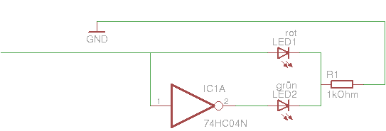

Ok, ich dachte wenn ich LEDs gegen Masse schalte, ziehen die LEDs ihren Strom aus dem uC und ich weiß nicht inwieweit man Strom aus einem uC oder IC ziehen sollte... Wie rum die Schaltsymbole von den LEDs gehören, hatte ich leider keine Ahnung. Hier ist nochmal eine Kleine Skizze.
Codingboy schrieb: > Wie rum die Schaltsymbole von den LEDs gehören, > hatte ich leider keine Ahnung. Wie rum habt ihr die denn die Dioden in der Uni verwendet? Die LEDs müssen zum Leuchten in Durchlaßrichtung betrieben werden, d.h. Anode an "+" und Kathode an "-" mit Vorwiderstand zur Arbeitspunkteinstellung.

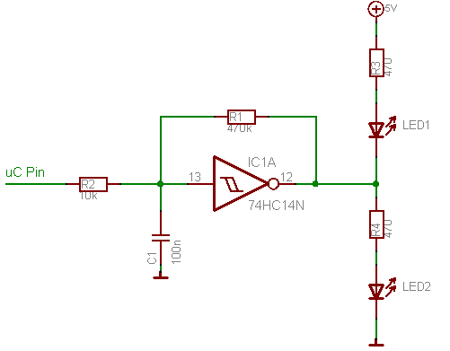

Naja, schnelle wechsel des uC Ausgangs sollte meine Schaltung doch auch können, solange "schnell" nicht schneller als alle 5 ms ist, oder liege ich da falsch? Es geht mir bei der Schaltung eigentlich erst mal darum, einfach die Ausgänge des uC zu sehen, ohne als das Multimeter umstecken zu müssen.
ATTiny13(A) plus 3 LED. Der ADC misst die Spannung (z. B. TTL-Pegel): <= 0,8 V LOW (rot), >=2,0 V HIGH (grün), sonst UNDEFINIERT(gelb).
@ Codingboy (Gast) >Naja, schnelle wechsel des uC Ausgangs sollte meine Schaltung doch auch >können, solange "schnell" nicht schneller als alle 5 ms ist, oder liege >ich da falsch? Ersten hast du am Eingange einen fetten Tiefpass, 10K und 100nF macht 1ms Zeitkonstante. 5ms schafftst du also noch. Aber mehr nicht. Das eigentliche Problem der Schaltung von holger ist eher, dass man zwischen Tristate und einem wechselnden Signal nicht unterscheiden kann. MFG Falk
