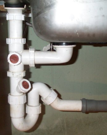

von Winfried J. (Firma: Nisch-Aufzüge) (winne) Benutzerseite
Schau mal unter die Spüle und mach ein foto dann sage ich dir wie du bei
deinen Abflus vorgehst.
Dein Querschnitt dürfte irgendwo zu gering sein.
Oft reicht das senkrechte Abflussrohr zu tief in den Syphon,
oder in dessen Boden Teil liegt ein gehöriges Sediment fest.

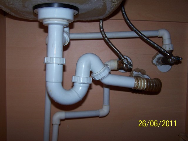

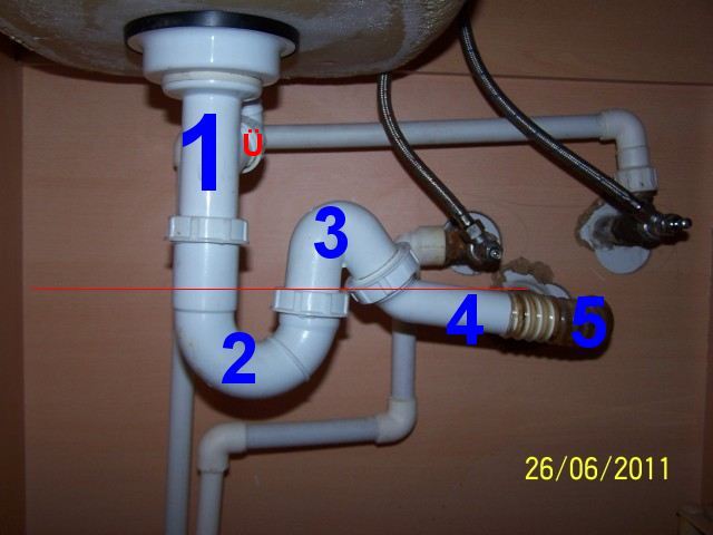

von Stevko R. (stevko)
Hallo Mehmet Kendi,
die Installation scheint etwas unglücklich zu sein.
Wenn ich mir die Ventile und Rohrbögen so anschaue, stellt sich bei mir
die Frage ob das in Deutschland erhältliche Fabrikate sind.
Auf jeden Fall ist das spitze Knie nach oben nicht optimal.
Mach mal ein Foto bei waagerechter Kamera, wo man auch das Rohr in der
Wand verschwinden sieht. Bzw. wo die weissen Abflussrohre + Flexschlauch
an das Hauptrohr gehen.
Waagerecht, damit man die Höhendifferenz Abfluss Becken < > Höhe
Hauptrohr abschätzen kann.
Muss aber erst mal kurz weg.

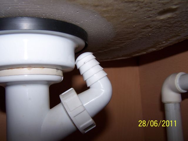

von Jo O. (brause1)
Was hat denn der 2. Knick nach dem eigentlichen Syphon für einen Sinn?
Normalerweise gehts doch nach dem eigentlichen Syphon ziemlich
rechtwinklig in die Wand. Oder sehe ich das falsch?
Leider ist das Bild rechts etwas zu kurz. Was sind das für "Ringe" um
das Rohr. Habe ich so auch noch nie gesehen.
von Bernhard R. (barnyhh)
Das sieht nach einer "flexiblen Verlängerung" aus. Da sollte tatsächlich
mal ein Fachmann ran!

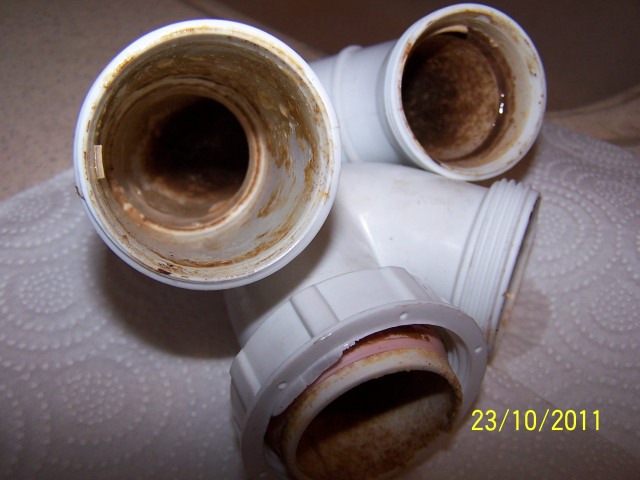

von Mehmet K. (mkmk)
Yalu X. schrieb:
> Wenn du Angst vor schmutzigen Händen hast ...
Das konnte ich natürlich nicht auf mir sitzen lassen :) und habe NUR
Latexhandschuhe in Anspruch nehmend das Ding auseinandergenommen.
Also der Abfluss ist blitzeblank sauber. Ich muss aber erwaehnen, dass
ich diesen Beitrag eröffnet habe, nachdem ich den Abfluss mit
Natriumhydroxid gereinigt hatte. Okay, nach 3 Monate werde ich es
nochmals auseinandernehmen und schauen, wie es aussieht.
Ich lebe in Istanbul. Dürfte schwierig sein, an in Deutschland
erhaeltliche Fabrikate heranzukommen :)
Foto beiliegend.

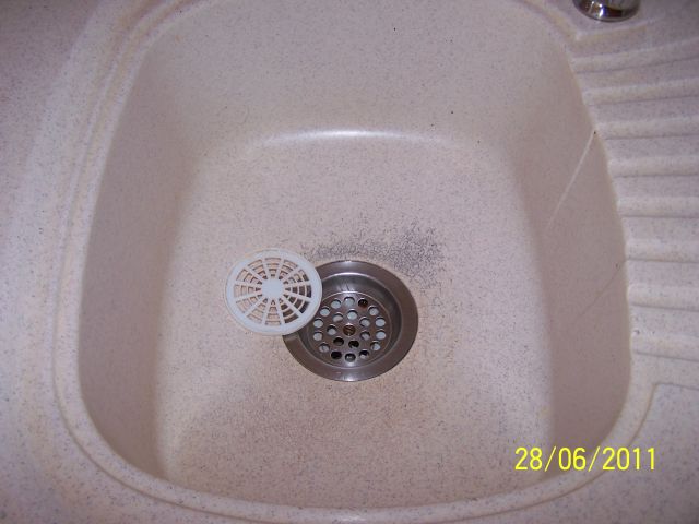

von Jo O. (brause1)
Hast du dir auch den Abfluss am Spülbecken selber angeschaut? Da ist so
ein Stern drin, an dem ist das Sieb von oben festgeschraubt. Da setzt
sich auch manchmal was fest. Ist das auch sauber?
@Jo O.
Dieses Abflussloch wird von einem entfernbaren Sieb geschützt und ist
natürlich sauber.
Ich habe aber, als ich das Ding auseinandergenommen hatte,
vorsichtshalber von oben reingeguckt: sauber.
So jetzt mal der Reihenfolge nach, sonst wirds ein Rätselraten!
Was hast Du alles kontrolliert? Siehe das Foto im Anhang!
Wirklich die Teile 1-5 ausgebaut und diese sind halbwegs sauber?
Der Flexschlauch=5 ist wie am Abflussrohr befestigt bzw. abgedichtet?
Da das Abflussrohr in der Wand sitzt geht ein 90°-Bogen nach unten,
logisch. Sitzt der Flexschlauch vielleicht waagerecht so tief im
Bogen, dass er schon gegen die Wandung/Dreck drückt. Dann kann natürlich
auch nichts ablaufen.
Allgemein ist diese Konstruktion Murks. Deshalb habe ich mal das Niveau
vom Abflussrohr eingezeichnet. Ich würde den Spitzbogen=3 rauswerfen und
alles über käufliche Rohre lösen. Kürzt Du das Rohr=1 etwas und
montierst den Syphon=2 etwas höher, reicht das Gefälle locker aus um
eine starre Rohrverbindung Syphon < > Abflussrohr herzustellen.
Ja das ist der typische Handwerkerblick. Solche Eckventile habe ich hier
noch nie gesehen.
Aber aufgrund Deiner Wohnlage, können hier andere bauliche Mängel
einfliessen.
Weitere Aspekte zur Überprüfung:
1. In Istanbul wird etwas "wilder" gebaut.
Normalerweise haben Abflussrohre eine Entlüftung, denn sonst hast Du den
Effekt wie bei einer vollen Wasserflasche. Drehst Du diese um fliesst
das Wasser nicht sofort kontinuierlich ab, sondern es wird immer Luft
nachgezogen.
Wurde an der Entlüftung gespart, muss die Luft wo anders herkommen. Dies
wird über den Überlauf(="Ü" im Bild) vom Waschbecken geregelt. Ist
dieser auch sauber?? Wenn nicht kann keine Luft ins System strömen und
im wirklich ungünstigen Fall, läuft das Wasser erst gar nicht ab.
Warum?
Spülbeckenabfluss steht unter Wasser -> kann keine Luft ran / Überlauf
zu -> kann keine Luft ran / Syphon ist eh unter Wasser -> vom
Abfluss-System kann auch keine Luft ran.
===> Überlauf muss auch frei sein!
>Was mir aber in den Sinn gekommen ist: ist es möglich, dass mein Nachbar
>die Verstopfung unseren gemeinsam benutzten Abflussrohrs verursacht?
Ja man wir sind in der Türkei. Klingle doch einfach und frage Ihn.
Vielleicht hat er noch eine hübsche Tochter.
Hat er das gleiche Problem, dann müsst ihr die Leitungen spülen lassen.
Auch in der Türkei ist das möglich.
Wenn er das Problem nicht hat, dann liegt es bei Dir.
Zu 99% sind die Problemzonen bis Ende vom Bogen in der Wand zu suchen.
Danach kommt ein senkrechtes Rohr und ich glaube nicht das dies
zugesetzt ist.
Viel Glück
 stevko
Servus Stevko
Danke vielmals für die Mühe die Du Dir gemacht hast.
Das Niveau des Gefaelles ist in der Tat ein Witz. War mir echt nie
aufgefallen. Vermutlich der Unterschied zwischen sehen und erkennen.
5 und ü hatte ich nicht kontrolliert. Werde ich machen, wenn ich Deinen
Rat befolgend 3 entfernt und 1 verkürzt habe.
Deine Meinung hinsichtlich der handwerklichen 'Qualitaeten' hier in der
Türkei sind zutreffend. Ich persönlich haette eine etwas schaerfere
Wortwahl bevorzugt. Deshalb kommt mir auch nicht so schnell ein
'Handwerker' ins Haus.
Okay, sind nicht alle so. Aber die meisten.
Und das nicht nur auf dem Gebiet des Handwerks. Manchmal muss ich mit
anderen Programmierern zusammen arbeiten. Auch hier gilt das Motto: Was
soll's, wenn's funktioniert und der Kunde es nicht merkt ....
> aufgefallen.
Das Gefälle von dem sichtbaren Rohr (Nr. 4 in Stevkos Bild) ist schon
in Ordnung. Flach verlaufende Abflussrohre werden üblicherweise mit
einem Gefälle von 1% bis 2% (also 1cm/m bis 2cm/m) verlegt. Bei geringe-
rem Gefälle verstopfen sie, weil das Wasser-Dreck-Gemisch nicht richtig
fließen kann. Zu großes Gefälle ist aber ebenfalls schlecht, da dann das
Wasser den Dreck einfach überholt bzw. über ihn hinüberhüpft, so dass
dieser zu lange im Rohr liegen bleibt und sich mit der Zeit verfestigt.
Abflussrohre sollten deswegen immer entweder leichtes Gefälle haben oder
vertikal verlaufen. Alles dazwischen ist suboptimal.
Der Spitzbogen (3) dient m.W. dazu, das Wasser nach dem Verlassen des
Siphons auf die "Sollgeschwindigkeit" im Rohr 4 zu beschleunigen. Würde
man vom Siphon (1) rechtwinklig in Rohr 4 übergehen, hätte das Wasser
beim Verlassen des Siphons eine Geschwindigkeit nahe 0, so dass sich am
Anfang von Rohr 4 Ablagerungen bilden können.
Es gibt zwar auch beim Spitzbogen einen Bereich, wo die Wassergeschwin-
digkeit nahe 0 ist, nämlich genau im Knick. In diesem kann aber kaum
Dreck liegen bleiben, da er ja nach beiden Seiten sofort steil nach
unten abfällt.
Diese Spitzbögen gibt übrigens nicht nur in der Türkei. Bei mir zu Hause
(Deutschland) befindet sich unter der Küchenspüle die gleiche Konstruk-
tion. Im Bad hingegen ist ein rechtwinkliger Übergang, was aber wahr-
scheinlich damit zusammenhängt, dass dor verchromte Messingrohre verbaut
sind, bei denen solche spitzen Winkel nicht hergestellt werden.
In meiner Küche hatte ich übrigens noch nie Verstopfungsprobleme, obwohl
bei mir das Rohr 4 deutlich flacher verläuft und länger ist als bei dir.
Im Bad hingegen gab es zumindest schon leichte Verstopfungen.
Aus den genannten Gründen würde ich an deiner Stelle an der sichtbaren
Abflusskonstruktion nichts ändern (nur sauber machen). Es könnte aber
nach wie vor sein, dass das Abflussrohr in der Wand das falsche Gefälle
hat.
von Wilhelm F. (Gast)
Nicht nur. So wie ich es auf den Fotos sehe, hat der Spitzbogen auch die
Funktion, daß das Wasser im Syphon einen höheren Stand hat, als ohne
Spitzbogen. Damit fängt es dann im Waschbecken nicht so schnell an zu
blubbern, wenn der Nachbar sich die Hände wäscht, bzw. Druckunterschiede
im Fallrohr entstehen. Obwohl das Fallrohr am Hausdach auch noch mal
entlüftet ist.
Die Entlüftung funktioniert aber nicht immer einwandfrei, z.B. wenn
wegen Baupfusch das Fallrohr zu dünn dimensioniert ist, und die
Stockwerke oben drüber gerade eine Menge Abwasser fließen lassen. Ich
habe damit hier auch so meinen lieben Ärger, brauchte eigentlich sowas
wie ein Rückschlagventil.
Die volle Katastrophe entsteht einmal jährlich. Dann muß der
Abflußdienst anrücken, und im Keller einen Rohrbogen wieder frei
stechen. Beim letzten Unwetter schaufelte ich mit Eimern das zurück
kommende Wasser aus dem Waschbecken, und beförderte es gleich aus dem
Fenster raus. Etwa 300 Liter. Es war auch reines Regenwasser, kein
Abflußgestank. Wäre ich nicht zu Hause gewesen, hätte die Wohnung unter
Wasser gestanden. Wie bei ein paar Nachbarn, die eine komplett neue
Einrichtung brauchten.
Mehmet Kendi und All,
jetzt mal den Ball flachhalten, wegen dem Spitzbogen.
Jeder der hier über den Spitzbogen philosophiert überprüft jetzt
sofort seine Waschbeckenanschlüsse in der Wohnung.
Die Person, welche so einen Spitzbogen unterm Waschbecken hat, der
Beschleunigungseffekte, Blubbern verhindert oder anderen Woodo-Zauber
hervorruft, macht ein Foto und stellt es hier rein!
Mano, Mehmet wohnt in der Türkei und die Handwerker hatten gerade nichts
anderes zur Hand. Das beweist auch die Frickellösung mit dem
Flexschlauch. Sowas baut man nicht, denn ein Flexschlauch hat meistens
aussen Rillen und lässt sich somit schlecht abdichten. Vermutlich haben
sie den Flexschlauch mit irgend einem Band umwickelt und dann in den
Abfluss gesteckt UND gehofft das es dicht ist. Der Spitzbogen ist ja
nach Eurer Meinung oberwichtig. Also ich will die Fotos sehen. ;-)
So Mehmet jetzt eins nach dem anderen:
Die Konstruktion wird erst zum Schluss abgeändert, zuerst wird der
Fehler gesucht! Denn schliesslich hat es früher mal funktioniert.
1. Flexschlauch=5:
Steckt er nicht zu tief in der Wand? -> etwas zurückziehen -> läuft dann
das Wasser ab?
Ist der Schlauch sauber? -> laut Foto schon
2. Überlauf=Ü prüfen:
Mit dieser Methode ersparst Du dir den Ausbau vom Überlauf=Ü, denn der
ist auf dem Foto nicht so leicht zugänglich.
Einfachste Möglichkeit:  Stöpsel ins Becken -> Syphon=2 wegschrauben ->
Eimer unter Rohr=1 -> Becken vollaufen lassen bis es über den Überlauf
im Becken abfliesst -> läuft das Wasser wirklich kräftig ab ODER tropft
es nur? Wenn es gut abläuft wars das nicht, und die Rohrspülung rückt in
greifbare Nähe.
3. Aushang im Haus machen:
Anfrage ob es Haushalte gibt, wo das Wasser vom Waschbecken=45mm Rohr
nicht gut abläuft. Stift/Kuli mit ans Anschlagbrett damit sich die
betreffende Person schriftlich verewigen kann. Bei der "wilden"
Bauweise kann es sein, dass Dein 45mm Rohr auf eine Wohnung trifft, an
die Du gar nicht denkst bzw. was nicht Deine direkten Nachbarn sind.
4. erst hier wieder melden, wenn Du die Punkte erfüllt hast!
PS: Mein Cousin(Deutscher) hat eine türkische Frau und 2 Wohnungen in
Antalya.
  stevko
Ging leider nicht, da ich zu dem Zeitpunkt (28.06.2011, 00:36)
geschlafen habe ;-)
Ein Foto kann ich heute Abend machen, dass darauf allerdings "Woodo" zu
erkennen ist, kann ich nicht garantieren, da meine Digicam schon etwas
älter ist.
Aber soviel kann ich schon jetzt sagen: Das Bild wird fast gleich
aussehen wie das von Mehmet, lediglich das Flexrohr am Ende fehlt.
> Der Spitzbogen ist ja nach Eurer Meinung oberwichtig.
Das hat niemand behauptet. Ich habe nur versucht zu begründen, warum es
eher schädlich als nützlich ist, das Ding herauszuschmeißen. Zumal das
ja bedeuten würde, dass Mehmet erst neue Rohre kaufen und diese zurecht-
stutzen muss, was vermutlich unnötiger Aufwand ist
Uhu Uhuhu schrieb:
> Da kann eine Platte drin sein, daß das Ding Dicht ist - abschrauben und
> nachsehen.
Diese Blindverschlüsse sind dicht. Sowas habe ich hier auch. An der
Küchenspüle sind zwei, einer noch unbenutzt. Sie sind ja für weitere
Geräteanschlüsse vorgesehen. Zur Spülmaschine könnte ich jetzt noch eine
Waschmaschine da anschließen. Dann ist Ende. Es ist aber tatsächlich ein
Plastikplättchen drin, was man erst entfernen muß. An einen dieser
Anschlüsse an der Küchenspüle kam die Spülmaschine dran. Man schneidet
dazu das Ende ab, und steckt einen Schlauch darauf.
Ein fehlender Überlauf an einem Waschbecken ist aber auch kein
wirkliches Problem. Man muß ja nur darauf achten, daß es nicht über
läuft, wenn man es voll laufen läßt. Und meistens läßt man ein
Waschbecken nicht voll laufen, und geht während dessen eine Stunde
spazieren.
Meine modernere Küchenspüle hat auch gar keinen Überlauf. Das ist nicht
unbedingt was exotisches türkisches. Hatte nie Probleme damit. Und wenn
sich Wasser aus dem Fallrohr des Hauses zurück drückt, kommt es auch aus
dem Überlauf, wenn vorhanden. Der hilft da gar nichts.
Hallo Mehmet Kendi,
bis jetzt ist alles nicht so wild. Es gibt keinen Überlauf, der Dir
zusätzlich Luft ins System bringt.
So, wie ich schon in einem älteren Thread geschrieben habe, brauchst Du
aber diese Luft.
Also, öffne diesen Nebenanschluss mit einem Messer, wenn es auf dem Bild
nicht gar ein Sektkorken ist. Stecke einen Wasch- Spülmaschinenschlauch
darauf und halte diesen über das Niveau des Beckens.
Fülle Wasser in das Spülbecken UND läuft es gut ab?
  stevko
> ich melde mich mit den Details sobald es wieder soweit ist.
Also, seit ein paar Tagen war es wieder so weit. Und heute ging gar
nichts mehr. Erst nach ein paar Minuten war das Becken frei von Wasser.
Nachdem ich das Abflussrohr abmontiert hatte, staunte ich nicht
schlecht. Waehrend ich ein Rohr erwartete, das vollkommen verstopft war,
sah ich mehr oder weniger saubere Rohre. Und auch jenes Rohr, das in die
Wand hineingeht, ist den Umstaenden entsprechend sauber.
Es scheint, als würde die Quelle des Problems bei meinem Nachbar liegen.

Noch ein kleine Anmerkung, bei so einem scharfen Knick wie oben auf dem
Bild zu sehen würde ich die Spirale nicht durch das Waschbecken
einführen. ;)
