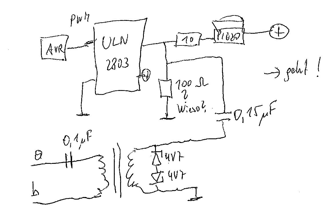

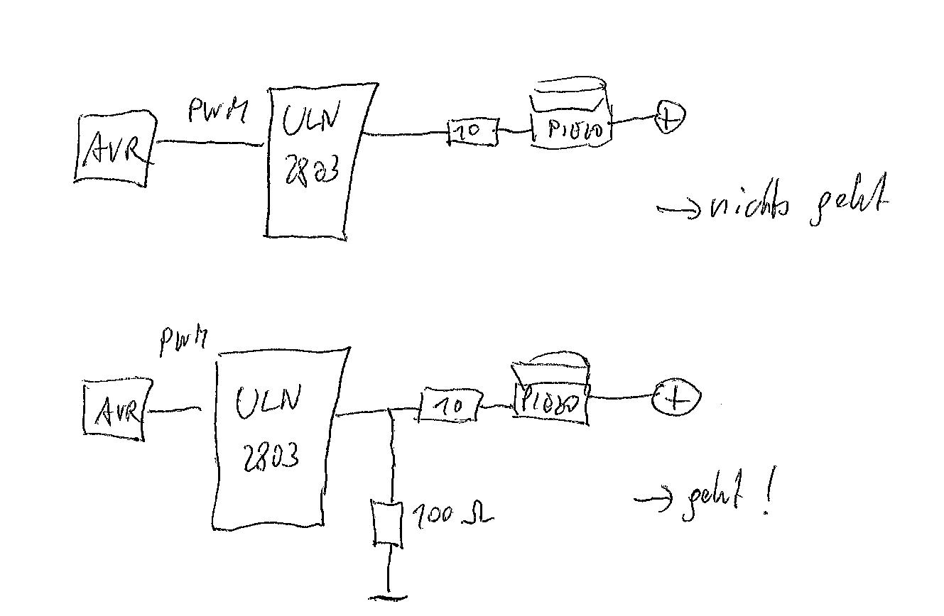

Hallo, hab hier ein mir nicht ganz erklärbares Phänomen. Hab einen AVR, Ausgang PWM an ULN2803 (GND-schaltend), bei Variante 1 geht nichts bei Variante 2 tutet der Piezo laut vor sich hin schließe ich den 100 Ohm Widerstand an Plus, tut sich auch nichts
Der Piezo ist ein Kondensator. Du kannst ihn aufladen, in dem du ihn zwischen +5V und Masse klemmst, aber wenn der Transistor öffnet, wie soll sich der Kondenstaor wieder entladen ? Das geht erst über den 100 Ohm Widerstand, der dazu aber wohl nach +5V geschaltet sein wird. Alles in allem ist die Schaltung ungeschickt, bau mal AVR PWM ----+ _ Piezo AVR PWM ----+ Schalte also den Piezo zwischen 2 invertierte uC-Ausgänge.
Danke für deine Antwort, der Widerstand wird definitiv nicht gegen Plus geschaltet, sondern gegen Masse, das ist es ja, was mich so verwundert. Allerdings benötige ich die Treiberstufe, den AVR möchte ich keinesfalls direkt ankoppeln hier nun die komplette "Wahrheit", denn es wird ein Audiokoppler einer Telefonleitung angesteuert. Der 100 Ohm Widerstand muss definitiv gegen Masse gehen, dann hört man im Telefon den Ton ganz intensiv und der Piezo trillert vor sich hin, bei 100 Ohm gegen Plus oder keinem Widerstand tut sich nichts! Alles selbst getestet - ich versteh das einfach nicht!
Manfred S. schrieb: > ich versteh das einfach nicht! Lies nochmal. MaWin schrieb: > Der Piezo ist ein Kondensator. > Du kannst ihn aufladen, in dem du ihn zwischen +5V und Masse klemmst, > aber wenn der Transistor öffnet, wie soll sich der Kondenstaor wieder > entladen ? Manfred S. schrieb: > hier nun die komplette "Wahrheit", denn es wird ein Audiokoppler einer > Telefonleitung angesteuert. Dann nimm doch einfach den Kondensator 150nF zum Übertrager ´raus.
Hallo Knut, habs getestet, jetzt funktioniert es prima - auch ohne den 100 Ohm Widerstand. Ich dachte der 0,15 uF bildet bei Wechselspannung einen Widerstand, durch das, dass der Piezo aber selbst ein Kondensator ist, dürfte hier kein (Wechsel)strom mehr fließen. Ist die Treiberstufe an und für sich sinnvoll? Der ULN2803 bot sich an, da er nebenbei noch 6 Relais ansteuert.
Manfred S. schrieb: > Ist die Treiberstufe an und für sich sinnvoll? Der ULN2803 bot sich an, > da er nebenbei noch 6 Relais ansteuert. Wenn´s geht, passt es doch. Der ULN hat zwar etwas Spannungsabfall, aber das ist hier kein Problem. Schnell genug ist er auch.
