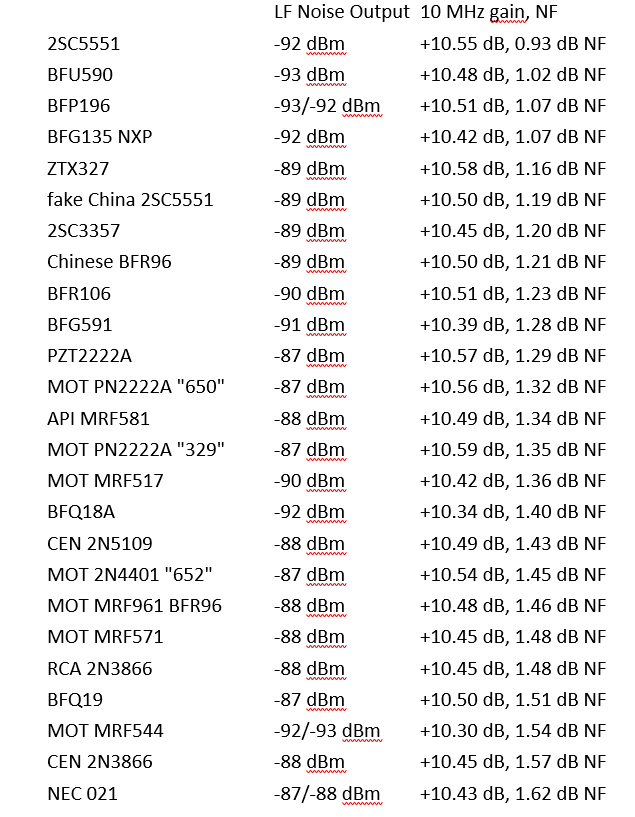

von Nogger (Gast)
Ich nehme als Ersatz für den 2N5109 gerne den BFQ19 von Philips/NXP. Zu
diesem Transistor gibt es auch einen PNP Komplementärtyp, den BFQ149,
sehr vorteilhaft für Gegentakt Stufen.
Beide Transistortypen sind aus aktueller Fertigung, günstig im Preis
(BFQ19 unter 1 Euro) und haben hervorragende HF-Eigenschaften und bei
richtigem Aufbau geringe Schwingneigung. Das SOT89 Gehäuse ist auch für
SMD Anfänger noch gut zu handhaben und bietet, wenn der Transistor auf
die Kupferfläche gelötet wird, eine gute Kühlung.
Datenblatt: http://www.nxp.com/documents/data_sheet/BFQ19_N.pdf

von Nogger (Gast)
Der DXE RPA 1 ist ein Vorverstärker für 0,3 bis 35 MHz mit einer
Push-Pull Ausgangsstufe. Er hat eine Rauschzahl von 3,5 dB und einen IP3
von 43 dbm, bei 140 mA Versorgungsstrom.
Für diesen Zweck ist das NPN/PNP Paar BFQ19 / BFQ149 geradezu ideal.
Eine gute Untersuchung von verschiedenen Transistortypen für einen
gleichartigen Vorverstärker findet man hier:
http://home.earthlink.net/~christrask/Bipolar%20Transistor%20Evaluation.pdf

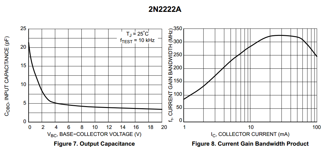

von swl (Gast)
Gerhard H. schrieb:
> Einen Schalttransistor 2n2222 als Ersatz für einen fetten
> Hochfrequenztransistor habe nicht ich vorgeschlagen.
Ein schneller Schaltransistor kann genauso auch gut als HF Transistor
deklariert werden. Je nach dem wie es dem Hersteller beliebt. Und ein
2222A, wie er von zig Herstellern noch aktiv produziert wird und von dem
Digikey Zehntausende auf Lager hat, ist auch ein guter HF Transistor.
Mit einer Transitfrequenz von mindestens 300MHz ist er für KW allemal
gut. Er ist Recht rauscharm und hat sich auch dafür bewährt. Zum
Beispiel im LZ1AQ Loop Verstärker.
Aber ein dem 2N5109 ebenbürtiger Blecheimer würde ja schon benannt: der
NTE278
von BC107 (Gast)

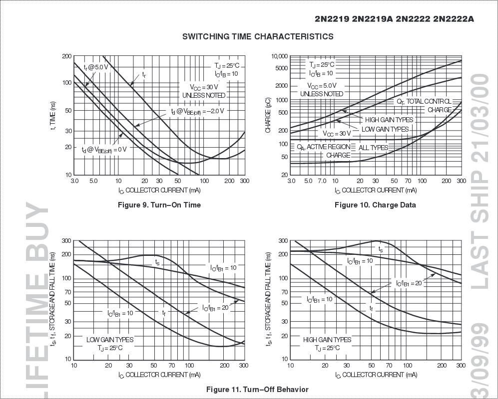

von Gerhard H. (ghf)
Ja, ton/toff = 35ns / 350ns laut microsemi.
Erstklassiger HF-Transistor! Microsemi spart sich
die Angabe der Transitfrequenz gleich überhaupt.
Von s-Parametern ganz zu schweigen.
Und der hat genau welche Rauschzahl? Ach so,
interessiert bei einem Schalttransistor kein Schwein!
Und -zig Hersteller von look-alikes, praktisch alle
in Plastik, bis auf ein paar Sot-23 oder kleiner?
Und welche Ptot hat sowas?
Der Original-Verstärker des TO mutet seinen
2 Transistoren das da zu:
" The DXE-RPA-1 requires a well-filtered 12-18 Vdc @ 130 mA source with
a negative ground. "
Da kann sogar ein 2N5109 mal die Lust verlieren.
Die Kühlsterne hat man sich sowieso gespart.
Aber so ein Plaste- und Elaste-SMD kann ganz bestimmt
viel mehr ab!
Für den einen oder anderen im erweiterten Context
möglicherweise interessant:  Rohde in
https://worldradiohistory.com/Archive-DX/Ham%20Radio/70s/Ham-Radio-197510.pdf

Was soll denn der Unsinn? Das ist gesättigter Schaltbetrieb, das sagt
praktisch nichts über seine HF-Eigenschaften aus. Die fT-Kurve des
2N2222A findest du im Anhang

Steve Ratzlaff hat in ausgedehnten Messreihen geeignete Transistoren für
mag-Loop Amps untersucht,, die auch im unteren KW-Bereich genügend
rauscharm sind. Als Testschaltung hat er einen halben Zug des ansonsten
symmetrischen LZ1AQ Loopamps als Testverstärker verwendet.
Im Bild in der Tabelle seine Ergebnisse.
Transistor - Noise Figure - Verstärkung in der Schaltung
Die gefundenen Spice-Parameter zum 2N2222A, hier von Central

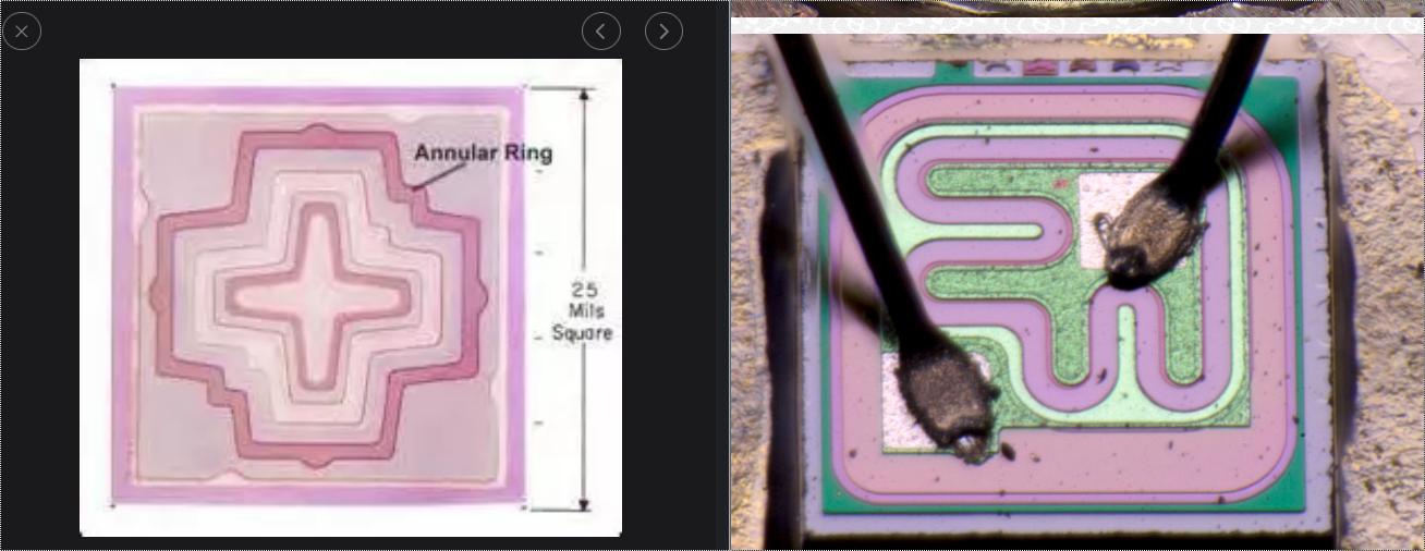

von Premium, digital (Gast)
im komment. Post hat es doch einen Auszug aus dem 1966er Katalog und
dann noch das letzte DB von 1999. der selbe Transistor in drei
verschiedenen Gehäusen und in zwei Selektionen. ~ high/low gain type war
Motorolas Bezeichnung/Unterscheidung im Kontetxt der der Schaltzeiten.
> Hier sind die Unterschiede zwischen dem 2222 und dem 2222A
das ist nicht der Punkt.
Das ist defacto auch ein anderer Transistor.
lange kein `annular star' design  mehr.
