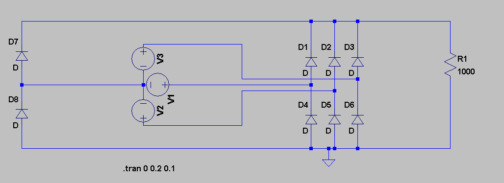

ich mach grad meine Diplomarbeit an einer Lichtmaschine. Ich hab nun
eine vom Toyota Corolla (Nippon Denso) zerlegt und mir den Gleichrichter
genauer angesehen.
die Lichtmaschine hat 3 Phasen, liefert also bis zum Gleichrichter
Drehstrom, die Wicklungen sind in Sternschaltung. Es ist ein
Brückengleichrichter, so wie im Anhang sichtbar.
Jedoch ist auch der Sternpunkt mit Dioden versehen, so dass statt wie in
einer normalen B6U hier 8 Dioden verbaut sind. Mir geht der Sinn dieser
Schaltung nicht in den Kopf, ich hab sie auch bereits simuliert um die
Unterschiede festzustellen, wenn man die Dioden des Sternpunktes weg
lässt, jedoch kam ich auf kein Ergebnis.
Vielleicht ist es ja nur ein einfacher Denkfehler, bitte helft mir, was
sollten die beiden Dioden am Sternpunkt?
Grüße
Johannes

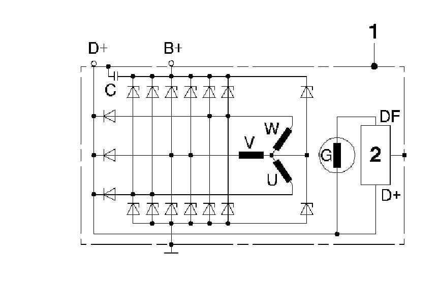

von Ina (Gast)
Neben den 6 Gleichrichterdioden gibt ja noch drei Erregerdioden...

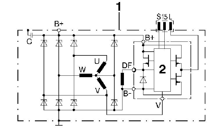

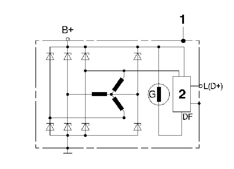

von ... (Gast)
Aufgrund von Wicklungstoleranzen, ect. ist der Sternpunkt nicht Null.
Die dort auftretende Wechselspannung wird durch die beiden Dioden gleich
gerichtet.
Wurde schon bei den alten Bosch-Limas so gemacht.
Bosch hatte dazu mal eine gute Abhandlung im Netz. Ob es die noch
gibt...musst du mal googeln.

von Volker S. (sjv)
> gerichtet.
Leuchtet mir nicht ein, wenn ich den Sternpunkt an Masse lege, habe ich
0V.
Toleranzen der Wicklg. machen sich in einer höheren Welligkeit
bemerkbar.Stört aber nicht wg. Glättung durch die Batterie.
>gerichtet.
Nein, kann nicht sein.
Die auftretende (rel. kleine) Wechselspannung bei Sternpunkt wird auf
jeden Fall innerhalb des DC-U.Out-Bereichs liegen, somit kommen diese 2
Dioden (links) normalerweise überhaupt nicht zum 'Einsatz', also können
die auch nichts gleich richten.
Diese 2 Dioden können eigentlich nur zur Schutzfunktion sein (ähnlich
denen bei IC-Eingängen). Damit halt bei Defekt die (dann höhere)
Sternpunkt-U an einen (+) oder (-) U.Out-Ausgang 'festgeklemmt' wird.

Elektrisch macht es doch gar keinen Sinn, den Sternpunkt eines
symmetrisch belasteten Generators mit Dioden an die Versorgungsleitungen
zur Batterie anzuschließen. Wie abgefahren muß man denn den Generator
belasten, damit da jemals D7/D8 leitend werden?
Mir stellen sich beim Betrachten des Schaltbildes Fragen,
- ob der Generator wirklich eine Drehstromausführung ist,
- ob die 8 Dioden alle gleich sind,
- ob der Generators vielleicht gar kein Drehstromgenerator ist,
sondern ob der Verbindungspunkt im Wicklungsstern überhaupt real
existiert?
Carsten
von MCUA (Gast)
Es kann nur Drehstromgenerator sein, so wie die 6 Dioden rechts
verschaltet sind. Und links die 2 können nur Ableitdioden sein, für den
Fall irgent eines Defekts (damit diese Stern-U nicht aus dem Ruder
läuft)
von mhh (Gast)

Wenn in dem Generator irgend eine Diode einen Kurzschluß hat, sollte die
Sicherung in der Leitung zur Batterie durchbrennen.
Wen oder was kümmert es denn, wenn der Sternpunkt nicht auf Vcc/2 liegt?
Richtig: Keinen! Das Potential des Sternpunktes ist für die Betrachtung
der Funktionsweise unerheblich. Damit D7/D8 jemals in den leitfähigen
Zustand wechseln könnten, müsste eine Verschiebung des Sterns um Vcc/2
auftreten.
Ich kann mir zwar nicht wirklich vorstellen, daß in dem Generator nur
zwei Wicklungen verbaut sind, aber möglich wär's. D.h. V1 wird über D1,
D4, D7 & D8 gleichgerichtet und V2 ist mit V3 ein Reihe geschaltet (=
V23), den Sternpunkt gibt es gar nicht und wird über D2, D3, D5 & D6
gleichgerichtet.
Ist vielleicht vom Kupferverbrauch her günstiger.

von oszi40 (Gast)
Wäre noch zu klären wovon die Erregerwicklung gespeist wird. Ladestrom
und Erregerstrom könnte getrennt sein. z.B. Skizze
http://www.kfz.josefscholz.de/Drehstrom-Lima.html
von Klaus (Gast)
Um noch mal auf den TO zurückzukommen, ich habe meine Zweifel an der
gezeigten Schaltung. Bei der KFZ-Elektrik übersieht man leicht
konstruktive Elemente, die zur Stromleitung verwendet werden, genauso
welche, die auch isolieren. Die letzte Lima, die ich zerlegt habe, hatte
nur 6 Dioden, nicht die 9, die bei
http://www.kfz.josefscholz.de/Drehstrom-Lima.html gezeigt werden. Und
wenn ich nicht eine Drehstrombrücke erwartet hätte, wäre mir nicht jeder
Stromweg über die Befestigungsschrauben aufgefallen.
MfG Klaus

Beide Ansätze haben ihre Berechtigung.  Die separate Halbbrücke
verhindert, dass der Batteriestrom zur Erregerwicklung gelangt,
ist gewissermaßen die elektronische Form des Rückstromschalters.
Das kann man aber auch anders lösen, und dann hat man nur die
einfache Brückenschaltung.

Zur Ursprungsfrage: Schaltungen mit 8 Dioden kenne ich nicht.
Am häufigsten ist m.W. die Schaltung mit 9 Dioden, wobei 3
davon nur zur Versorgung der  Erregerwicklung dienen.
Gruss
Harald
Ob der Simulant überhaupt das Richtige simuliert hat, kann ich leider
nicht prüfen. Man könnte aber die fraglichen "Gleichrichter" aus einem
Schrott-Teil ausbauen, ansehen und messsen. Eine Kennline dazu hätte ich
eigentlich schon in einer Diplomarbeit erwartet.
von hoderlump (Gast)
Hier der Threadstarter wieder. Danke erstmal für die lebhafte
Diskussion.
> existiert?
Ja, es ist sicher Drehstrom mit Sternschaltung. Hab schon mehrere solche
Lichtmaschinen neu gewickelt.
Die Dioden sind gleich.
Um nochmal für Klarheit zu sorgen: Die Ausgangsspannung von ca. 14 V
wird alleine durch die Erregung geregelt. Die 14 V kann die Lichtmaschne
bereits in unteren Drehzahlen bringen, es ist ein einfacher
Spannungsregler integriert, der die Erregung einfach hoch- und runter
regelt, je nachdem, wie hoch die Ausgangsspanung grade ist.

Der Gedanke, dass die beiden Dioden am Sternpunkt im Falle eines Defekts
zum Tragen kommen ist gar nicht schlecht. Zwar wundert es mich, dass es
im Automobilbereich sowas gibt, aber vielleicht sind die Toyota deswegen
eben so robust.
Wenn man einen Ausfall z.B. einer Diode simuliert oder den Ausfall einer
oder sogar zweier Phase, kommen die beiden Dioden plötzlich zum tragen
und es fließt Strom darüber, könnt ihr selbst mal simulieren, das
LT-Spice-File ist ja oben angehängt.

MCUA schrieb:
>>Wenn man einen Ausfall z.B. einer Diode simuliert ...
> Man braucht aber nichts zu simulieren, wenns direkt ersichtlich ist.
Bei defekt einer Diode der B6 Brücke wird keine der beiden
Sternpunktdioden leitend. Dies gilt sowohl bei Kurzschluss als auch jbei
hochohmig werden

von Reiner O. (elux)
Junge Junge: steht hier ein Haufen Ungreimtes!!!
Der TO hat die Schaltung oben völlig richtig gezeichnet!
Die Standart DLM hat 3 Plus-Dioden, 3 Minus-Dioden und 3 Erreger-Dioden.
Soweit sogut.
So etwa 1993 hatte Bosch angefangen anstatt der normalen Schaltdioden
Zenerdioden zu verbauen und seit dieser Zeit kenne ich auch obige
Schaltung mit dem zusätzlichen (sozusagen 4.) Brückenzweig -> besagten 2
Dioden am Sternpunkt. Die Erklärung ist einfach: Der Sternpunkt ist
nicht potentialfrei. Nehmen wir also an, die obere Spule ist im
SpannungsMaximum.
Dann sind die beiden anderen Spulen nahezu bei Null. Der Stom muss also
über die 2 Minusdioden und natürlich die zugehörigen Wicklungen über den
Sternpunkt zur negativen Seite der oberen Wicklung fliessen. Dabei
erzeugt er in den Wicklungen natürlich einen Spannungsabfall. Bedingt
durch den Rückfluss über die Spulen erhöht sich natürlich auch der
Innenwiderstand der Maschine und verringert damit die max. Leistung, mal
abgesehen von der Verschlechterung des Wirkungsgrades durch z.B. die
Erwärmung.
Durch die beiden zusätzlichen Dioden umgeht man sozusagen die Wicklungen
in ihrem jeweiligen Minimum, verringert also den Innenwiderstand und
kann ohne weitere Änderungen die max. Leistung um ca. 15% erhöhen.
Sollte jemand noch eine DLM mit ausgeführtem MP (also Sternpunkt) haben,
so kann er sich am Oszilloskop die Rechteckspannung ja mal ansehen.
Im Übrigen benötigen DLM keine Strombegrenzung, weswegen bei DLM die
Regler Spannungsregler heissen. Und kein Hersteller baut irgendwelche
"Erstzteile on Board" ein.
Moderne DLM haben nur noch 6 Dioden (sozusagen, -> Vielfache von 6 wg.
Parallelschaltung) da ein anderes Regelkonzept verfolgt wird (Stichword
Multifunktionsregeler)und sind für hohe Leistungen (ab ca 130A aufwärts)
in Dreiecksschaltung ausgeführt.

von Alexander S. (esko) Benutzerseite
> SpannungsMaximum.
Nein. In dem Moment, in dem die eine Wicklung am Spannungs-Maximum ist
haben die beiden anderen Wicklungen gerade die Hälfte der
Maximalspannung.
Über die beiden Sternpunktdioden fließt im Regelbetrieb kein Strom.
Reiner O. schrieb:
> Das von Dir verlinkte Bild ist natürlich richtig, es bezieht sich jedoch
> auf die Spannungen von L1->L2->L3->L1 und nicht auf den Sternpunkt.
Nein, das Bild bezieht sich auf L1 -> N und das ist der Sternpunkt.
> Von daher fliesst über die Dioden Strom ab Überschreiten der
> Schwellspannung der jeweiligen Diode.
Im Normalfall fließt hier überhaupt kein Strom, weil die Wicklungen etwa
gleich sind und die Belastung durch den Gleichrichter auch bei allen
gleich ist.
Die Dioden am Sternpunkt werden im Normalbetrieb nie leitend.
Und der Transientenschutz kann genausogut über die B6-Brücke realisiert
werden. Er ist also keine Erklärung für die beiden zusätzlichen Dioden.

Ich frage nocheinmal in die Runde: Was passiert, wenn der Lastkreis im
Betrieb geöffnet wird? Die Dioden leiten dann gegen -/+ DC ab.
Stelle es doch mal in LTspice nach.
In einer idealen Umgebung passiert gar nichts, weil es keine
Induktivitäten gibt. In Wirklichkeit würde eine Überspannung am Schalter
entstehen, aber dagegen können die Z-Dioden am Generator auch nichts
machen.
> Doch und zwar so, wie ich beschrieb.
Simulier doch einfach mal mit LTspice die Schaltung von oben. Über den
Neutralleiter fließt bei gleichmäßiger Belastung kein Strom.
Hier noch das passende Patent.

von Alexander Schmidt (esko) (Gast)
Nochmal mein Beitrag vom 28.06.2011 18:29
Wenn eine Wicklung des Generators wegen Überlast durchbrennt, also
hochohmig wird, dann werden die anderen beiden Wicklungen überlastet.
Folglich kann es dann leicht passieren, dass noch die zweite Wicklung
durchbrennt. In diesem Moment könnte der Generator ohne die Dioden im
Sternmittelpunkt keine Energie mehr liefern.
Über die Erregerwicklung kann die nun geringere Spannung auf den
Normwert hochgeregelt werden.
Ob das wirklich der Gedankengang beim Einbau der zusätzlichen Dioden war
entzieht sich meiner Kenntnis.

Na, wenn meine Erklärung nicht stimmen kann, habe ich hier noch ein paar
Rätsel: von Bosch, ältere und aktuellere Schaltungen.
Im Ernst: Wann kann (und wird!) über die Zusatzdioden wieviel Strom
fließen? Das ist doch nicht sooo schwer...

@ Abdul K.
> Warum werden eigentlich extra Dioden nur für den Regler verwendet?
Sagen wir mal "wurden". Bei den älteren Reglern benötigte man sie aus
verschiedenen Gründen: zum Anfahren des Generators, einfache
Ladekontrolle (Lampe zw. D+ und 15 ohne Ladekontrollrelais o.ä.)
Spannungsregelung ohne Batterie als Last etc.
Bei den modernen Multifunktionsreglern gibt es diese Erregerdioden
genannten 3 Dioden nicht mehr (siehe oben).

von Markus (Gast)
mal so eingeworfen,
wird bei der eingangs genannten Lima Schaltung nicht einfach nur die
Sternspannung gleichgerichtet anstelle der Außenleiterspannung?

mainly caused by the “third harmonic”which
is superimposed on the fundamental wave and
which has three times its frequency (Fig. 2).
The energy it contains would normally be lost,
but instead it is rectified by two diodes connected
as power diodes between the neutral
point and the positive and negative terminals
(Fig. 1). As from around 3000 rpm, this leads
to an alternator power increase of max. 10 %.
These auxiliary diodes increase the alternatorvoltage
ripple.

"Zusatzdioden im Sternpunkt
Bei Drehstromgeneratoren mit Sternschaltung der Ständerwicklungen werden
die Wicklungsenden in einem Punkt, dem Sernpunkt, zusammengefasst. Durch
zwei weitere Dioden (Zusatzdioden), die als Leistungsdioden zwischen
Sternpunkt und Plus- bzw. Minusklemme angeschlossen sind (...), kann die
in allen drei Strängen gleichphasig induzierte Spannung der dritten
Oberwelle genutzt werden. Die induzierte Spannung der dritten Oberwelle
erreicht ab einer Generatordrehzahl von etwa 3000 min^-1 die
Bordnetzspannung. Ab dieser Drehzahl tragen die Zusatzdioden zur
Leistungs- und Wirkungsgradsteigerung bei. Dieser zusätzliche Anteil
erhöhen (sic) jedoch auch die Welligkeit der Generatorspannung."

"Aufgrund von Wicklungstoleranzen, ect. ist der Sternpunkt nicht Null.
gerichtet.
gibt...musst du mal googeln."
Ist so, auch wenn einige dies hier bezweifelt haben. Meine Limas haben
11 Dioden: 8 + 3. Schau Dir mal die Diodenplatte der alten BMW-Boxer an.
Da fällt mir noch ein: Bosch hat behauptet, so die Leistung der Lima um
10-15% erhöhen zu können. Nun, ob's wirklich so viel ist, habe ich nooch
