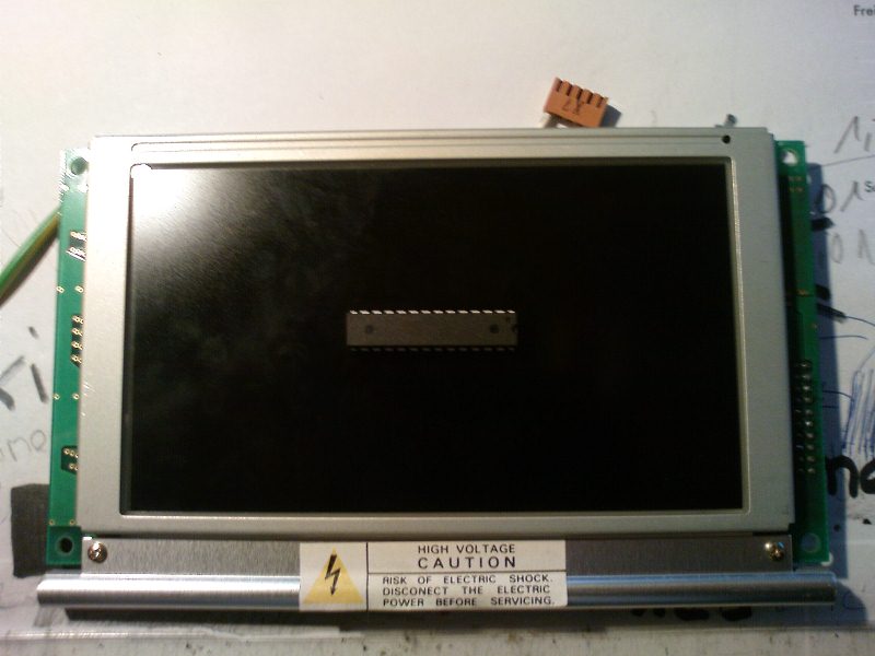

Hi ich war gestern auf einem Schrottplatz und hab aus einem Gerät ein Grafik Display ausgebaut. das Display wurde und konnte nicht nass werden. Zustand äußerlich TOP. So jetzt mein Problem. Ich habe schon viele LCD's angesteuert die Hintergrundbeleuchtung hatten. Bei diesem LCD hab ich dann im Datenblatt geschaut (dank Google) und dort stand bei Hintergrundbeleuchtung irgendeine Frequenz. Daten vom Display: TOSHIBA TLX-1741-C3M Hier ein Link + Datenblatt: http://www.flatcontrol.com/sitedesign/shop_allg/set_all.htm?/trade/productview/208/117//de/?Lang=de&/trade/navi/ Im Datenblatt steht was von einem ,,FL Intverter CXA-M10L''. Ist das dieser Frequenz ,,Generator'' nenn ich ihn jetzt einfach mal? Kann mir einer mal erklären für was ich so was überhaupt brauch oder wie so was überhaupt funktioniert? Vielen Dank schon mal im Voraus mfg Jan PS: Der Atmega, der auf dem Display liegt, ist nur für den größenvergleich.
Jan K. schrieb: > Im Datenblatt steht was von einem ,,FL Intverter CXA-M10L''. Ist das > dieser Frequenz ,,Generator'' nenn ich ihn jetzt einfach mal? Inverter in diesem Zusammenhang heißt Hochspannungs-Wechselrichter. Die Hintergrundbeleuchtung dürften also CCFLs sein, definitiv keine LEDs.
Hi Das sieht nach einer Kaltkathodenröhre aus. Sieh mal hier http://www.lcd-module.de/produkte/zubehoer.html ganz unten. Du hättest etwas mehr als nur das Display ausbauen sollen. MfG spess
Hi Das hab ich mir schon fast geadacht, dass ich da ein bischen mehr ausbauen gemusst hätte. Kann man diesen Inverter selbst bauen? mfg Jan

Hi So wenn ich mir jetzt dieses Modul (CXA-M10L) hier kauf: http://de.mouser.com/ProductDetail/TDK/CXA-M10L-L/?qs=CvJWJP5h3Uv5WkLvyuyTMA%3d%3d dann könnte ich es doch dann wie im Datenblatt gezeigt mit der Hintergrundbeleuchtung verbinden, dann sollte es doch funktionieren oder? Wenn ja kann man dann auch die Hintergrundbeleuchtung dimmen (Atmega & PWM) mfg Jan
Könnte funktionieren. Ich habe ein änliches Modul mal bei Pollin bekommen, gibts leider nicht mehr. Dimmen geht über die Versorgungsspannung. Mit reiner PWM wird es wohl nicht klappen.
Hi So das CXA-M10L Modul ist gekommen. Hintergrundbeleuchtung funktioniert. So jetzt mein Problem. Wie Regel ich das mit der Kontrastspannung, also das einstellen mein ich. Im Dateblatt steht bei der Kontrastspannugn folgendes: 0°C => -16V 25°C => -14,5V 50°C => -12,6V 1. Wie mach ich das am besten (Schalplan...)? 2. Hat jemand mal ein TXL-1741-C3M angesteuert? mfg Jan
