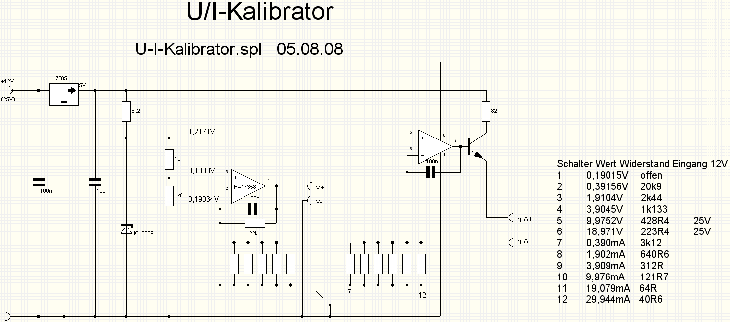

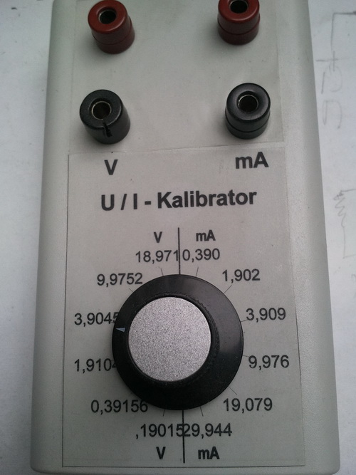

Ich hatte mal kurzzeitig die Gelegenheit, einen Fluke-Calibrator774 auszuleihen. Um auch später meine Messgeräte überprüfen zu können, hatte ich mir einen Strom/Spannungs-Kalibrator gebaut, den ich mit dem Fluke genau vermessen hatte. Es kam also nicht auf die Genauigkeit der Bauteile an, sondern auf die Langzeitstabilität. Das Ziel war die gängigen Messbereiche von 3½ bis 4¾ etwa im Vollausschlag zu überprüfen. Ich musste leider die vorhandenen Bauteile verwenden, da ich den Fluke wieder abgeben musste - nach diesem Thread würde ich andere Bauteile wählen. Ihr habt sicherlich Vorschläge, wie man es besser machen könnte. Ich bin nicht der Genauigkeits-Fanatiker. Es ging nur um die Nachkalibrierung meines DVM-Parks. Dies ist nur eine Anregung. Man kann auf diese Weise ein "Normal" bauen und es irgendwo zum vermessen hin tragen.
Guten Morgen Hermann, dein Konzept gefällt mir. Statt eine Schaltung krampfhaft auf 10,000000 Volt hinzubiegen, dokumentiert man einfach deren absolute Spannung und steckt den Aufwand in die Langzeitstabilität. Beste Grüße, Marek
Marek N. schrieb: > Guten Morgen Hermann, > > dein Konzept gefällt mir. > Statt eine Schaltung krampfhaft auf 10,000000 Volt hinzubiegen, > dokumentiert man einfach deren absolute Spannung und steckt den Aufwand > in die Langzeitstabilität. Das macht man bei fast allen Präzisionsmessungen so. Oder sollte man am deutschen Prototyp des Urkilogramms solange rumfeilen, bis es ganz genau ein kg wiegt Gruss Harald
