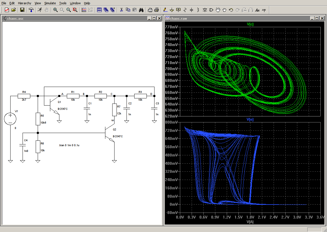

Naja, gegen einen Redraw in Spice werden sie wohl nix haben. Es handelt sich im Prinzip um einen Phasenversatzoszillator (T1 und die drei RC-Glieder), welcher durch einen Transistor mit RC-Glied irgendwie chaotisch werden soll... Aber auch in Spice - tote Hose. Entweder schwingt es mit festem Phasenversatz zwischen X und Y, oder gar nicht.

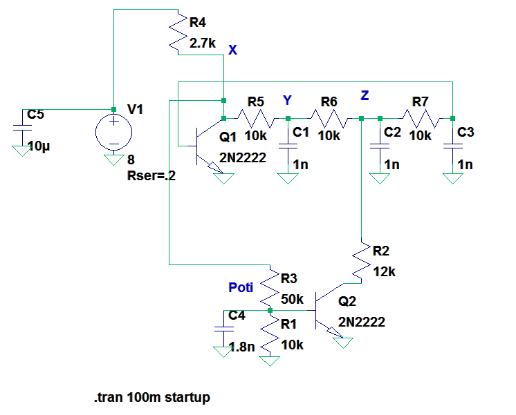

Ich denke nicht, dass es eine Scherzschaltung ist. Ich wüsste nicht was daran lustig ist. Im Prinzip kann ich schon verstehen, wie die Schaltung funktionieren soll. Das Phasenschiebenetzwerk sorgt dafür, dass immer ein Zeitversatz zwischen Ansteuerung von Q2 und Q1 ist, die zu wildem Schwingen führen könnte.
Wenn man mit R5 herumspielt, wird's irgendwann schon etwas chaotisch. Vielleicht sollte man in der realen Schaltung hier ein Poti einbauen.
Ich denke mal, das Problem liegt darin, dass meine Transistoren keine ausreichendes hfe haben...
Jepp, genau das war es. BC547A als Q1 tut nicht, als BC547B aber schon. Naja, der ganze Zauber ist extrem betriebsspannungsabhängig und Bauteilabhängig. Zwar oszilliert die Schaltung immer auf einem Attraktor, aber wenn die Werte nicht genau zueinanderpassen, beschränkt sich die Oszillation auf einen Kreis. Nur im genau abgestimmten Fall wechselt die Oszillation auf einen anderen Kreis des Attraktors und pendelt hin und her. Naja, das ist es nichtmal wert zusammengelötet zu werden, viel zu instabil bzw. zu stabil :D. Danke für Eure Hilfe!
Yalu X. schrieb: > Vielleicht sollte man in der realen Schaltung hier ein Poti einbauen. In der Elektor Schaltung ist dort ein Poti mit 100k Gruß Anja

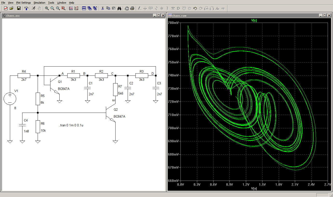

Mike Strangelove schrieb: > Jepp, genau das war es. BC547A als Q1 tut nicht, als BC547B aber schon. Die Stromverstärkung muss natürlich mindestens so hoch sein, dass beim Phasenschieberoszillator die Dämpfung durch das RC-Netzwerk kompensiert wird, sonst kann die Schaltung nicht schwingen. Wenn man das RC-Netzwerk etwas niederohmiger macht, kann man auch Transistoren mit geringerer Stromverstärkung einsetzen. Die Dimensionierung im Anhang funktioniert für BC847A/B/C, 2N2222 usw. > Naja, das ist es nichtmal wert zusammengelötet zu werden, viel zu > instabil bzw. zu stabil :D. Die Schaltung ist eine Spielerei und sicher nicht dazu gedacht, in einer realen Anwendung (also Zufallsgenerator o.ä.) eingesetzt zu werden. Man baut die Schaltung auf, dreht langsam das Poti durch (Dank an Anja für den Hinweis, dass dieses tatsächlich vorgesehen ist) und erfreut sich an den Bildchen, die auf dem Oszi generiert werden. Ich finde es aber schon interessant, dass man auf so einfache Weise ein chaotisches System aufbauen kann.
