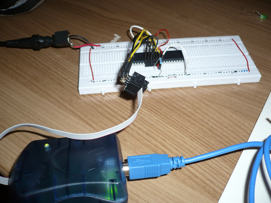

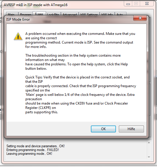

Hi, hab mir das angehängte einfache Board selbst gebaut. Leider funktioniert das Programmieren nicht. Der AVR ISP mkII nimmt Konnektivität mit dem AVR Studio auf. Leider bekomme ich immer eine Fehlermeldung (siehe Anhang) Langsam bin ich Ratlos. PS.: Der Controller is schon programmiert, es ist also nicht die erste Verwendung. Hab ich irgendwas vergessen?
PS.: die LED´s vom ISP mkII leuchten beide grün... also alles in Ordnung vermute ich. (Hatte vorher die Gesamte Steckerbelegung falsch rum, da hat er gemault)

im schaltplan steht, das du nen mega32 verwendest, im avr studio hast du mega16 eingestellt...? wenn der mega neu ist, ist vielleicht 4mhz isp frequenz zu hoch..? mfg

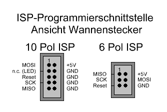

100nF AREF gegen AVCC kommt hier aus dem tutorial. funktioniert auch. was für ne isp buchse benutzt du denn? 6 pol oder 10 pol?
hab jetzt mal den externen quarz abgemacht. jetzt kann ich wenigstens sporadisch mal die sn und die fuses lesen... hmm..

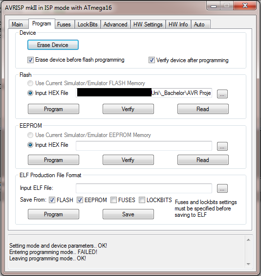

habe das jetzt noch mal minimalistisch auf nem Steckbrett aufgebaut. funktioniert immer noch nicht. Ich hab mal alles angehangen, weil ich vermute, dass ich irgendwas falsch eingestellt hab. Die gemachten Einstellungen gehören jetzt zu der Minimalbeschaltung. Ich hoffe, dass es nur ein kleienr dummer fehler ist

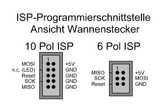

>achso, und die isp beschaltung nach folgendem Bild
Das passt aber nicht zu deiner Schaltung.
MfG Spess
doch das passt ganz gut... (man kann ja nu nich alles in den schaltplan hauen)
hat keiner ne idee?? die spannung kann ja detektiert werden... ???

stell die isp-frequenz mal auf 125KHz und probiers dann nochmal. Wenn das ding nicht gerade mit 16 MHz läuft wirds ansonnsten nicht klappen mit deinen 4 MHz ;)
steht doch auf 125kHz... 4MHz hatte ich, als ich noch den 16MHz Quarz dran hatte... oder was meinst du ?
