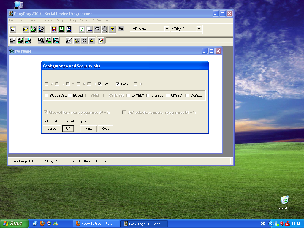

Hallo, ich wollte meinen ATTiny 12 auf einen 8MHz Quarz einstellen und habe ihn über PonyProg so eingestellt wie im Bild zu sehen. Doch nun wird er nicht mehr erkannt. Ist er nun falsch eingestellt? Und wenn ja kann ich ihn wieder "wiederbeleben"? Für Hilfe wäre ich sehr dankbar.
Johannes schrieb: > Und wenn ja kann ich > ihn wieder "wiederbeleben"? Quarzoszillator an "Xtal 1" also an Pin 2. Dann müsste er wieder ansprechbar sein... Johannes schrieb: > ich wollte meinen ATTiny 12 auf einen 8MHz Quarz einstellen und habe ihn > über PonyProg so eingestellt wie im Bild zu sehen. Doch nun wird er > nicht mehr erkannt. Ist er nun falsch eingestellt? Ist ein Quarz angeschlossen? Wo hast die Einstellungen für die Fuses her? Probiers demnächst mal lieber hiermit: http://www.engbedded.com/fusecalc/
Naja im Datenblatt stand:"External Crystal/Ceramic Resonator 1111" und da eine 1 bei PonyProg ja für kein Häkchen steht, dachte ich ich muss es so einstellen. Ich benutze das Board von Pollin mit einem Quarz.
Irgend ein Rechtecktakt an XTAL 1 und er lebt wieder auf zur Not reicht der Takt vom MAX232 Spannungswandler aus der Ladepumpe. ;-) Namaste
