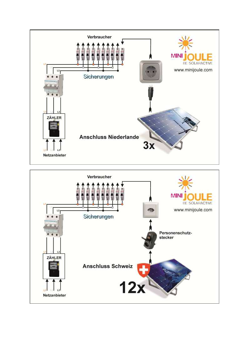

von miniJOULE (Gast)
Leider dürfen wir in Deutschland das so nicht.....
Bisher ist Steckdosen Einspeisung nur in folgenden EU Mitgliedstaaten
zulässig; Niederlande und  Schweiz. Rein technisch ist es möglich.In
anderen EU Staaten ist das sogenannte Net-Metering zulässig. (Zähler
dreht rückwärts)
http://www.wattzweipunktnull.de/index.php?id=73&no_cache=1&tx_ttnews%5BbackPid%5D=78&tx_ttnews%5Btt_news%5D=67
Jedoch weisen wir darauf hin; "Bei Verwendung des Produktes sind die
jeweils geltenden nationalen Rechtsvorschriften, die
Anschlussbedingungen des Netzbetreibers und die daraus evtl. folgenden
Beschränkungen zu beachten!Insbesondere ist der Anschluss mit dem
Netzbetreiber abzustimmen und darf in einigen Ländern nur von einem
Fachbetrieb für Elektroinstallationen vorgenommen werden."
Vielleicht kommt Net-Metering ja irgendwann auch mal in unserem EU
Staat.
Ob die Steckdosenvariante zugelassen wird..... wer weiß, wer weiß....

von Ben _. (burning_silicon)
Ohne jetzt alles gelesen zu haben: Habe ich selber gemacht und es
funktioniert wunderbar. Du solltest nur schauen, daß Du einen Zähler
ohne Rücklaufsperre hast. Dann kannst Du das Netz als großen
Wechselstrom-Akku nutzen und bekommst die Kilowattstunde zum örtlichen
Strompreis "vergütet". Bei mir sind das über 25 cent/KWh, das lohnt sich
auch ohne zweiten Zähler für die Förderung. Die wird in Kürze sowieso
gewaltig zusammengestrichen.
Du solltest nur nicht mehr Strom erzeugen als Du verbrauchst, denn
diesen verschenkst Du an das EVU.
Der Wechselrichter braucht eine sauber funktionierende ENS um bei einem
Netzausfall (zB. Abziehen des Steckers oder Netzfreischaltung) sicher
abzuschalten.
