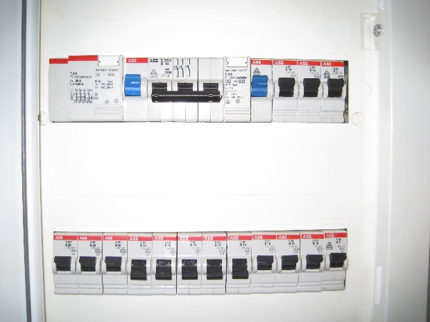

mich würde interresieren, was kommt in der Installation zuerst - der
Leitungsschutzschalter oder der Fehlerstromschutzschalter?
Was für einen FI würdet ihr für ein Bad nehmen? 0,01 oder 0,03 Ampere?
Vorschrift ist afaik ja nur 0,03A,..
Danke

eigentlich ist es wurst. Du musst dafur sorgen das im kurzschlussfall
der max. Strom des rcd nicht überschritten wird.

lass dich nicht verunsichern sondern handele wie hier beschrieben :
http://www.wiemachtman.de/home/elektro/46-schaltungen/198-fi-schalter-anschliessen-schaltplan.html
"Keine Angst vor großen Tieren"
Und nimm 30 mA, ist wie du schon richtig erkannt hast Vorschrift.
10 mA bringen noch etwas (eigentlich unnötige)Sicherheitsreserve, sind
aber erstens nicht notwendig und können zum echten Problem werden
(Krichströme, ältere Anlagen im Feuchtbereich), evtl. erst nach einigen
Jahren, aber dann suchst du dir evtl. "einen Wolf" warum der "blöde" FI
andauernd auslöst.

Fupp schrieb:
> Hallo,
Das kommt auf den Fehler an. Ist der Fehler gegen Erde kommt als erstes
der FI. Ist der Fehler zwischen zwei Phasen kommt als erstes (und hier
einziges) die Sicherung. Ein FI schaltet nur einen Fehlerstrom zur Erde
ab jedoch keinen Fehlerstrom zwischen zwei Phasen oder Phase und
Neutralleiter.
von Andreas K. (derandi)
Ich glaub, er meint die Reihenfolge, mit der sie in Reihe geschaltet
werden. Ein RCD und danach viele (nicht zu viele) Sicherungen weg.
Aber ich glaub, das sollte er ma wen machen lassen, der sich damit
auskennt.
von egal (Gast)
In der Regel ist dem FI eine größere Sicherung vorgeschaltet (HSK) und
dann mehrere Leitungsschutzschalter für verschiedene Stromkreise
nachgeschaltet. wenn du einen FI für nur einen Stromkreis nutzen willst
ist es egal, was zuerst kommt. dan empfiehlt es sich aus Platzgründen
aber eventuell eine RCD Leitungsschutzschalter Kombination zu benutzen
(ist so breit wie 2 Sicherungen).

von Paul B. (paul_baumann)
Zuerst einmal: Die Schaltung hier:
ist richtig.

von Funkamateur3 (Gast)
Hallo Fupp,
mach mal ne Zeichnung, welches Land, welcher Stromanbieter, welche
Räume, Anzahl der Steckdosen im Bad, z.B. Alibertsteckdosen oder was
alles im Bad dranhängt. Mach mal ein Photo vom Stromkasten. Wie alt ist
die Installation.

um auch die eigentliche Frage zu beantworten, der RCD wird im Speisepfad
der
Anlage eingebaut, also in der Regel nach der Abgangssicherung des
Zählerschrankes. Die Funktion des RCD ist nicht der Schutz der Kabel,
sondern der Personen, die mit Geräten mit Elektroanschluss umgehen!
Für diese Funktion wird der N-Leiter getrennt vom PE geführt. Ziel ist
es
eine Stromdifferenz zwischen Verbraucher und Speisung zu detektieren.
Also zufließender Strom = abfließender Strom.
Differenzen bedeuten Nebenströme an den Verbrauchern, die eine
Gefährdung der bedienenden Personen verursachen. Das genau verhindert
der RCD oder in grauer Vorzeit der FI ( FU ).
An dem Beispiel der Unterverteilung, kann man die Anordnung erkennen,
die
nachgeschalteten LSS = Leitungsschutzschalter haben nur die Aufgabe die
Belastung der verlegten Kabel des Abganges zu begrenzen. Entsprechend
ihrer
Dimensionierung unterschiedlich. ( Baumarktstandard B )
Sonderfall z.B. K für Schweranlauf.
Beide Schutzeinrichtungen haben funktionell völlig verschiedene
Aufgaben.
Im Bad habe ich ganz kühn einen RCD mit 10 mA verbaut, was bisher kein
Problem erzeugte. Die Strombelastbarkeit des RCD muss natürlich
entsprechend der Belastung des Versorgungsstranges ausgewählt werden!
Selbstverständlich nach den Regeln der Bemessungsströme, da es sehr
unwarscheinlich ist, dauerhaft 100% Leistung zu ziehen. Das könnte auch
in der heutigen Zeit niemand mehr bezahlen.
Man kann die RCD, wie im Bild auch staffeln.
Wie gesagt, immer funktionsbezogen und kostet auch Geld.

Du weißt schon das RCD und Fi das gleiche sind das eine ist die deutsche
Abkürzung das ander die englische/internationale
(Residual Current Device, sinngemäß Reststromschutzgerät)
> die
> ihrer
Ich hoffe du meinst nicht das B für Baumarktstandard steht
Und in der Zeitung steht der Mann ist gestroben troz Fi da dieser den
Dauerstorm nicht abschalten konnte.
Den mist debn du da geschreiben hast ist ja lebensgefährlich und ich
hoffe du bist kein Elektrofachkraft die so ein murks macht.

von Günter K. (Firma: Lurch Hobby Tec) (murkel)
Für den Gast,
einfach da lesen:
http://de.wikipedia.org/wiki/Fehlerstromschutzschalter
Die Bezeichnung RCD wurde im letzten Jahr bei uns durch
Schulungsmaßnahmen der Berufgenossenschaft eingebracht. Die Reduzierung
der Bemessungsströme auf 30 mA resultiert aus Untersuchungen, die
nachweisen, das bei 300 mA und
entsprechender Einwirkzeit des Fehlerstromes mit dem Ableben des
Kollegen gerechnet werden muss. Daher auch die Umrüstung der
Baustromverteiler auf 30 mA.
Dem RCD ( FI) ist es egal, ob jemand zwischen L und N hängt, Hauptsache
der Ableitstrom gegen PE / Erde bleibt unter dem Abschaltwert.
Die Abschaltung bei Überstrom ist nicht die Aufgabe des RCD, deshalb
gibt es die auch nicht mit 6 oder 10 A.
Die Auslegung mit 25 A oder 40 A stellt nur sicher, die nachfolgenden
Stromkreise entsprechend belasten zu können, welche dann über
Leitungsschutzschalter abgesichert sind.
Zu den Charakteristiken der Leitungsschutzschalter:
B-Charakteristik
Zur Absicherung von Licht-, Steckdosen- und Steuerstromkreisen
Der Dauerstrom entspricht dem von Schmelzeinsätzen gleicher
Nennstromstärke
Diese können durch B-Automaten ersetzt werden
Der Kurzschlußauslöser spricht zwischen dem 3fachen und
5fachen Wert des Nennstromes an
C-Charakteristik
Zum Schutz von Motoren und Transformatoren
Sie eignen sich besonders zum Schutz von Glühlampen-und
parallelkompensierten L-Lampengruppen
Der Kurzschlußauslöser spricht zwischen dem 5fachen und
10fachen Wert des Nennstromes an
D-Charakteristik 10kA nach IEC 60898
Zum Schutz von Verbrauchern mit sehr hohen Einschaltspitzen
Spricht zwischen dem 10 bis 20 fachen des Nennstroms an
Nicht geeignet zum Einsatz als Leitungsschutz!
