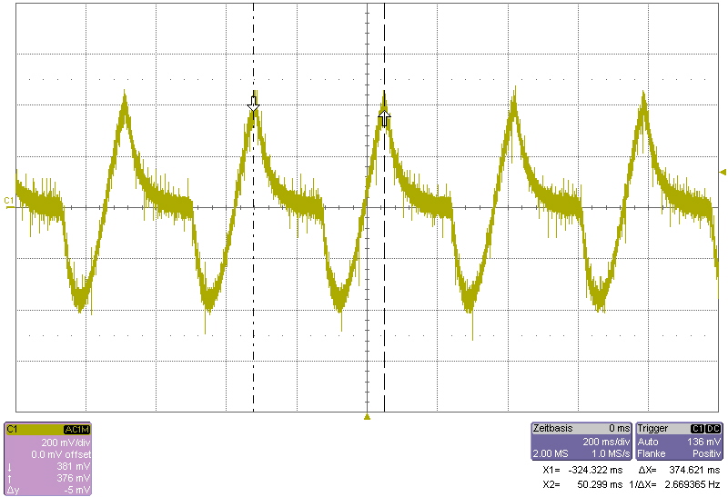

Hi, ich habe hier einen PIC µC mit zwei DAC TLV5637 verbunden. Ich möchte gerne 4 Sinussignale mit Phasenverschibung untereinander erzeugen. Die Kommunikation geschieht mittels SPI und funktioniert auch. Zur Erzeugung der Sinussignale habe ich eine Tabelle in 5° Schritten angelegt. Mein Porblem besteht momentan jedoch darin, dass das Sinussignal, wie dem angehängtem Bild zu entnehmen, sehr merkwürdig aussieht (Prienziepiell aber auch nur zwischen 90° und 180°). Ich habe schon verschiedene Frequenzen und unterschiedliche Anzahlen an Stützpunkten ausprobiert. Das Ergebnis bleibt jedoch das selbe (und zwar an allen 4 Ausgängen). Ich messe mit meinem Oszilloskop übrigens direkt am Ausgang des DAC, ohne angeschlossenene Tiefpasses oder dergleichen. Das Problem wird wohl kein großes sein, aber ich stehe irgendwie aufm Schlauch... Hat einer einen Tip?

Hallo, ich nehme an eine falsch berechnete Tabelle. Gib mal blos eine Rampe (0 bis max, und dann wieder von vorn) aus und schau ob sie anständig kommt !!!
Simon K. schrieb: > Array-Index Überlauf. hmm - falls die Kurve im Bereich der unteren Sinushalbwelle 0° bis 180° durchläuft, sieht es so aus, daß die Probleme bereits vor dem oberen Scheitelpunkt bei 270° Grad auftreten... ...vielleicht "so" oberhalb von 255°? Versuchst Du eventuell den Bereich von 0° bis 360° in eine 8-Bit-Variable zu packen? Ohne inovativ patenreife Datenkompression wird das nicht... ;-)
fluid schrieb: > Simon K. schrieb: >> Array-Index Überlauf. > > hmm - falls die Kurve im Bereich der unteren Sinushalbwelle 0° bis 180° > durchläuft, sieht es so aus, daß die Probleme bereits vor dem oberen > Scheitelpunkt bei 270° Grad auftreten... > > ...vielleicht "so" oberhalb von 255°? > > Versuchst Du eventuell den Bereich von 0° bis 360° in eine > 8-Bit-Variable zu packen? > > Ohne inovativ patenreife Datenkompression wird das nicht... ;-) Okay werde ich gleich mal ausprobieren! Simon K. schrieb: > Array-Index Überlauf. Das wäre zu schön um wahr zu sein ;) ban schrieb: > Hallo, > > ich nehme an eine falsch berechnete Tabelle. > > Gib mal blos eine Rampe (0 bis max, und dann wieder von vorn) aus und > schau ob sie anständig kommt !!! Ich habe jetzt mal eine Dreieckspannung generiert. Sieht top aus!
Morgenmuffel schrieb: > eine Tabelle in 5° Schritten > Simon K. schrieb: >> Array-Index Überlauf. > Leg keine Tabelle in 5° Schritten an sondern in z.B. 360°/128 Schritten dann kannst du sie sauber indizieren mit 0 - 127 und hast schon mal dieses Indizierungs-Problem weg
Okay ich habe jetzt den Fehler stark eingegrenzt. Den Sinus den ich erzeuge hat einen Offset von X. Jetzt habe ich X probeweise kleiner gemacht und das Sinussignal sieht so aus wie es soll. Bei dem DAC handelt es sich um einen 10Bit DAC, ich bin aber niemals mit meinen Werten über 1023. Trotzdem scheint es da irgendwo eine Grenze zu geben. 5V ist die Betriebsspannung des DAC, 3,3V die externe Referenzspannung des DAC.
Nach meiner letzten Messung kann der 10bit DAC Werte oberhalb von 780 nicht mehr anzeigen. Kann sich da jemand einen Reim drauf machen?
Datenblatt Seite10: The output voltage (full scale determined by reference) is given by: 2* REF * [0x000 to 0xFFF][V]/ 0x1000 bei 3,3V ext.Ref heißt das ca. 6,6V max, bei Vcc=5V oder wie der verstorbene Jim Williams schrieb "didn't read the data sheet - you shall have no pie" (Appnote 19 zum LT1074)
Morgenmuffel schrieb: > Nach meiner letzten Messung kann der 10bit DAC Werte oberhalb von 780 > nicht mehr anzeigen. Was bedeutet das in Zahlen/Spannungen? > > Kann sich da jemand einen Reim drauf machen? Die Versorgungsspannung ist zu niedrig.

Morgenmuffel schrieb: > Ich habe jetzt mal eine Dreieckspannung generiert. Sieht top aus! Morgenmuffel schrieb: > Nach meiner letzten Messung kann der 10bit DAC Werte oberhalb von 780 > nicht mehr anzeigen. Wenn's am DAC liegt, hätte dies bei der Dreieckspannung oberhalb von 780 (767?) auch auftreten müssen. Spricht also mehr für Fehler bei der Generierung der Werte.
Michael A. schrieb: > Morgenmuffel schrieb: >> Ich habe jetzt mal eine Dreieckspannung generiert. Sieht top aus! > > Morgenmuffel schrieb: >> Nach meiner letzten Messung kann der 10bit DAC Werte oberhalb von 780 >> nicht mehr anzeigen. > > Wenn's am DAC liegt, hätte dies bei der Dreieckspannung oberhalb von 780 > (767?) auch auftreten müssen. Spricht also mehr für Fehler bei der > Generierung der Werte. Okay hab ich vergessen zu erzählen, ich habe die Dreieckspannung nicht bis max laufen lassen. Christoph Kessler (db1uq) schrieb: > Datenblatt Seite10: > The output voltage (full scale determined by reference) is given by: > > 2* REF * [0x000 to 0xFFF][V]/ 0x1000 > > bei 3,3V ext.Ref heißt das ca. 6,6V max, bei Vcc=5V > > oder wie der verstorbene Jim Williams schrieb "didn't read the data > sheet - you shall have no pie" (Appnote 19 zum LT1074) Ja dachte ich es mir schon, kleiner Fehler große Auswirkung ;)
