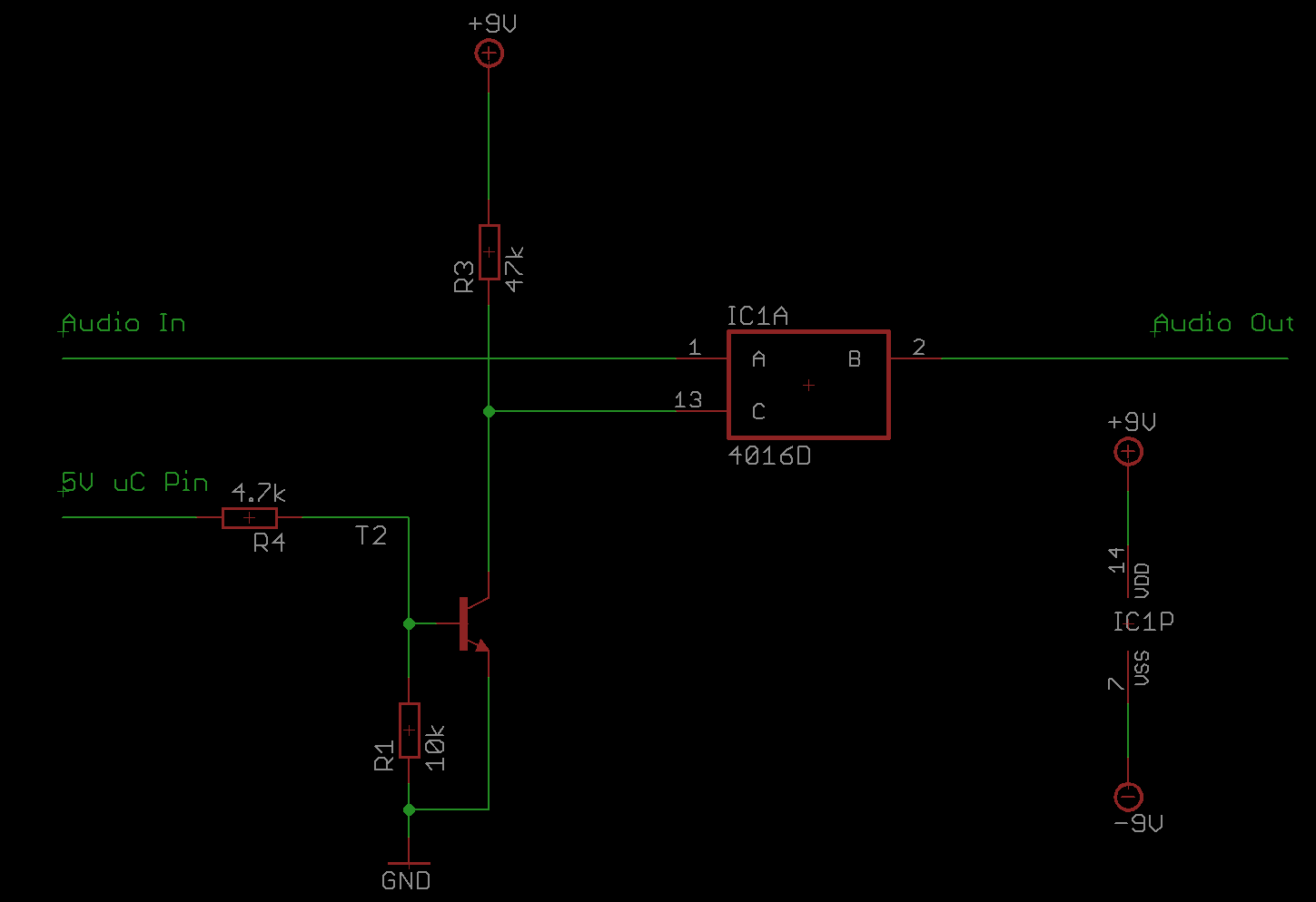

ich habe eine Frage zum MOS4016 bzw MOS4066 wenn ich diesen als
Audio-Schalter einsetzen möchte.
Den 4016 versorge ich mich +/-9V um ein bipolares Audiosignal zu
schalten.
Die +/-9V deshalb da ich gelesen hab das man mit maximal möglicher
Versorgungsspannung die nicht ganz so dolle Qualität des 4016 etwas
verbessern kann.
Meine Frage zielt nun ein wenig auf die Ansteuerung des 4016 ab, da ich
ja nun nicht einfach mit 0/5V das Signal schalten kann (eben durch die
bip. Versorgungsspannung).
Ich habe in diesem Thread hier (
Beitrag "Negative Spannung mit Transistor schalten" ) schon einen Lösungsansatz
gefunden, würde aber gerne von euch hören ob ich mir das so richtig
vorstelle.
Die zweite Frage ist : Kann ich ohne weitere Beschaltung (wenn ich den
4016 eben mit +/- 9V Versorge) das Audio-Signal schalten ? Ich meine das
ich etwas im Datenblatt davon gelesen hab das das so wohl machbar ist
(wenn ich mich nicht vertan hab)
Bitte keine Kommentare wie "Nimm doch nen Relais oder nen
PGAschlagmichtot oder sonstwas". Das ganze soll erstmal ein Grobentwurf
für einen analogen Synhtesizer werden und bevor ich teure Relais verbaue
möchte ich das ganze erstmal so testen. Außerdem habe ich ein kleines
Platzproblem, weshalb ich zum 4016 greife. Das die Quali bescheiden ist
ist mir auch klar, aber dürfte für meine Zwecke erstmal reichen. Also
bitte kein "Nimm-doch-nen-Relais" o.ä.

Die negative Spannung am Steuereingang ist unnötig. Es reicht, wenn du
dort die 9V schaltest.
MfG Spess

Erstmal vielen dank für die schnellen Antworten.
Also 9V oder 0V (Masse) ?
Demnach kann ich mir also den PNP-Transi sparen ? (Wie im Anhang
gezeigt)

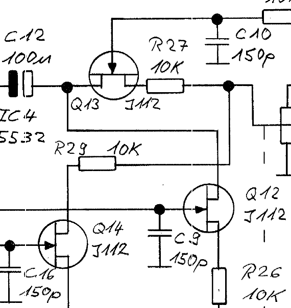

Vielleicht kannst du auch einfach einen J-Fet als Schalter verwenden.

Stimmt nicht :-(
Die -9V sind in dem Fall ja der GND (Vss), auf den sich die
Steuersignale beziehen!
Daher dachte ich an die Lösung von Lothar Miller in dem angegebenen
Thread.

Ersteres. Der Schaltplan-Ausschnitt den ich gepostet habe gehört zu
einem (etwas älter aber hochwertigen) Studio-Mischpult bei dem das an
zahlreichen Stellen im Signalweg ebenso gemacht wurde.
Rene B. schrieb:
> Im Prinzip möchte ich gerne für den ersten Prototypen beim 4016 bleiben.
Klar. Das mit den J-Fets ist mir grade nur so spontan dazu eingefallen.
