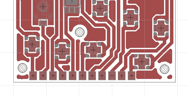

Hallo, ich erstelle grade ein Layout für eine LED-Platine, 100x50mm, 20 Stück. Diese soll zur besseren Wärmeabfuhr mit Alu-Kern gefertigt werden (IMS-Platine, einseitig). Die Platinen werden außer Haus geätzt und bestückt (Reflow). Aus Platzgründen wollte ich eigentlich auf Anschlussstecker verzichten und die Anschlusskabel direkt auf Lötpads auf die Platine löten. Da die Platine natürlich die ganze Wärme aus dem Lötkolben zieht ist das schwierig bis unmöglich. Ich könnte natürlich die ganze Platine nochmal erhitzen und dann die Kabel anlöten. Ich will aber vermeiden, dass irgendwelche Schäden an den LEDs dabei entstehen. Hat jemand hier Erfahrungen damit?
Ich habe schon ein paar IMS-Platinen mit Kabeln versehen, garkeine Problem mit meiner 80-Watt-Station und grosser Bleistiftspitze.
Kleine IMS-Platinen mit einzelnen LEDs hab ich auch schon gelötet, schön war das aber nicht. Hier sind es aber 10 Lötpads nebeneinander pro Platine, die nacheinander kontaktiert werden müssten. Ich will die thermische Beanspruchung eben gering halten. Ich hab da eher an eine breite Lötspitze gedacht, mit der ich alle 10 Kabel gleichzeitig anlöten kann.
Maaf K. schrieb: > Hat jemand hier Erfahrungen damit? Es gibt von verschiedenen Herstellern eine Art Schneidklemmen, die Reflow auf die Platine gelötet werden. Anschließend kann das Kabel dort reingedrückt werden (und nicht wieder rausgezogen werden). Diese sind nur unwesentlich breiter als das Kabel selber.
Da ich nicht viel Platz habe auf der Platine, müsste es was mit kleinem Footprint sein. Das kleinste was passen würde sind die: http://www.reichelt.de/bilder/web/artikel/C140/SL1G-SMD.jpg Die sind eigentlich schon zu groß, weil die Pins immer abwechselnd in beide Richtungen abgewinkelt sind. Die Schneidklemmen hören sich interessant an. Wo kann ich die finden?
Hier nochmal den Ausschnitt vom Layout. Die Kabel werden dann nach durch die Zeichenebene weggeführt. Um die Platine herum sind max 3mm Platz. Maximaler Footprint des Steckers ist ca. 5x30mm und max 6mm hoch darf er sein. RM 2 oder 2,54.
Maaf K. schrieb: > Da ich nicht viel Platz habe auf der Platine, müsste es was mit kleinem > Footprint sein. > > Das kleinste was passen würde sind die: > http://www.reichelt.de/bilder/web/artikel/C140/SL1G-SMD.jpg > Die sind eigentlich schon zu groß, weil die Pins immer abwechselnd in > beide Richtungen abgewinkelt sind. > > Die Schneidklemmen hören sich interessant an. Wo kann ich die finden? SSL Discrete Wire IDC Contact Series 9176 von AVX - es gibt unter der Bezeichung IDC (Insulation Displacement Connectors) aber auch von anderen Herstellern Lösungen. Ansonsten durchstöbere einfach mal die Kataloge von Molex, Tyco und Co. nach Wire-To-Board-Verbindern. Es gibt gerade für die LED-Anwendungen auch richtige Steckverbinder, die sehr klein sind.
Ich hab mich jetzt für die Pico EZmate von Molex entschieden. http://de.mouser.com/knowledge/molex/molexpicoezmate/ Danke für die Tipps!
