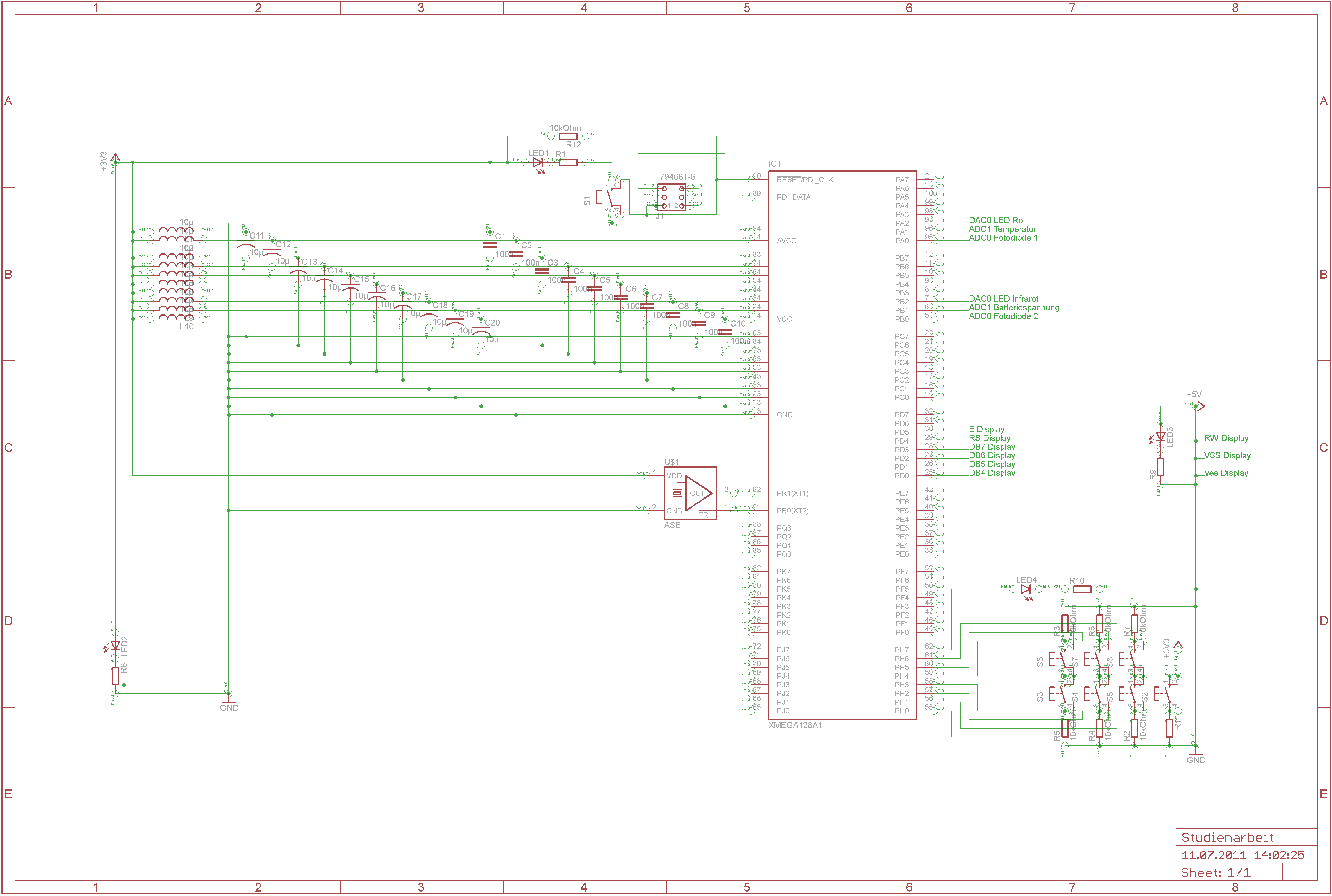

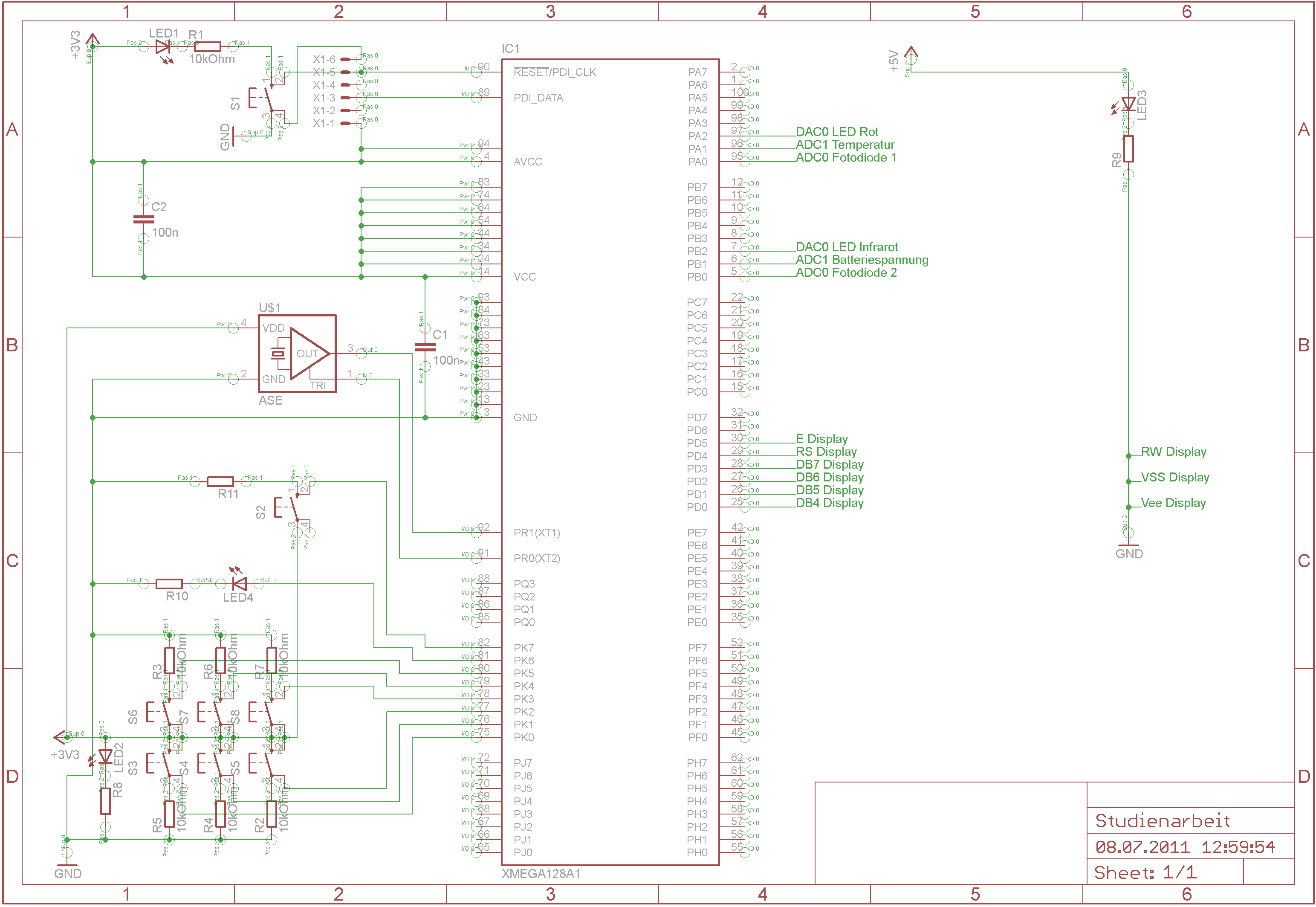

Während meines Studiums möchte ich ein Gerät bauen/entwerfen, welches
Mikrocontrollergesteuert ist. Dazu habe ich mich erstmal hingesetzt und
nach meinen Anforderungen einen µC rausgesucht und die Pinbelegung
erarbeitet (Details zur Funktion unten). Meine Frage an Euch ist jetzt,
ob Ihr irgendwo Grundsätzliche Fehler/Verbesserungsvorschläge findet
bzw. habt?
Im Anhang ist mein geplanter Schaltplan gezeichnet mit Eagle. Alle
Bauteile bei denen keine Werte dran stehen müssen noch dimensioniert
werden.
1. Ich habe für mein Projekt den Atmel XMega128A1 ausgesucht. Sind die
Anschlüsse von VCC, AVCC, GND, PDI und Reset richtig platziert? Der
Taster oben links (S1) ist gedacht für einen manuellen Reset, wobei LED1
leuchten soll sobald der Reset Taster gedrückt wird. Die Belegung der
Pins für das Programmierinterface ist vorerst willkürlich, weil ich die
passende Buchse für den Stecker des Atmel AVRISP mkII (USB) nicht in
Eagle gefunden habe. Generell würde aber die Programmierung mit dem
Atmel AVRISP mkII funktionieren oder?
2. Der Taster S2 soll der Ein-und Ausschalter werden. Die Taster S3-S8
sind für die Menünavigation bestimmt. Ich kann doch mit jeden dieser
Taster einen Interrupt auslösen, um im Menü zu navigieren oder? Gibt es
noch eine Möglichkeit mit Hilfe eines Kondensators abzufragen, ob die
Taste gedrückt wurde?
3. Die Leuchtdioden LED2 und LED3 sollen mir anzeigen, ob die Platine
mit Spannung versorgt wird.
4. Mit den ADC soll ein optisches Signal ausgewertet werden, welches von
den beiden Fotodioden kommt. Ebenso überwacht werden soll die Temperatur
und die Batteriespannung (optional für später). Wie die Fotodioden
Beschaltet werden (kommt später).
5. Die DAC sollen zwei optische Signale durch zwei LED's modulieren.
Kommt auch später.
6. Die LED 4 dient zur Kontrolle, ob das Board auf meine Anweisungen
reagiert.
7. Das Gerät soll über ein Display verfügen mit den Controller
HD44780/KS0066. Das Display ist dazu an den Pins 25-30 angeschlossen.
Kommt auch später.
Sind die Funktionen die ich erreichen will mit der Schaltung möglich?
Alles, was noch nicht genau spezifiziert ist (Display, Fotodioden),
kommt später.
Vielen Dank im Vorraus!

/Reset ist Low-active, dass heißt, wenn am Pin GND anliegt, ist der µC
zurückgesetzt. Bei dir also immer dann, wenn S1 nicht gedückt ist.

von Johannes M. (johannesm)
ich habe zwar noch keine xMega verwendet aber die brauchen bestimmt auch
ihre Abblockkondensatoren. Vielleicht solltest du auch einen Quarz
einplanen, UART oder RS232 zur Kommunikation, eine stabile
Spannungsversorgung. Wie ich Atmel kenne gibts dafür einen ganzen Haufen
Application Notes.
Echtzeitfähigkeit ist Definitionssache.
von spess53 (Gast)
Hi
>also den µC würde ich ungern ändern, aber ansonsten ist die beschaltung
>in ordnung ja?
Nein. Z.B. gehört an jedes (A)VCC-GND-Pärchen ein Abbblockkondensator.
>die rechenleistung dürfte bei den älteren modellen dann jetzt und in der
>zukunft nicht unbedingt ausreichen, weil es echtzeitfähig sein soll
Du scheinst da noch keine rechte Vorstellung davon zu haben.
>Kommt auch später.
Dafür gibt es PWM. Der DAC Ausgang kann nur sehr bedingt eine LED
treiben.
>Kommt auch später.
Der ATXMega ist fast unbeschaltet. Und du nimmst 4-Bit Mode.
MfG Spess
von noips (Gast)
Überlege dir, was du da an PK7 machst. Macht das Sinn?
von Henrik E. (Gast)
Die Spannungversorgung ist gedanklich schon mit eingeplant, hatte es
versucht anzudeuten mit den Symbolen aus Eagle. Die Ports E und F sind
noch frei, über die kann man doch UART und RS232 laufen lassen oder?
Soweit habeich nämlich noch nicht geplant xD erstmal soll der erste
Prototyp laufen mit Display und vlt Belichtungsmessung der Fotodioden.
also zwischen GND-VCC, AVCC-GND und AVCC-VCC ein kondensator? (100nF hab
ich in nem Tutorial gelesen!?)
> treiben.
was meinst du mit sehr bedingt?
es sollen auf beiden led's zwei übereinanderliegende "sinuskurven"
(blutdruckkurve) modelliert werden, wobei auch pulsform,störspitzen,
artefakte,... vom benutzer ausgewählt werden können
die led's sollen dann auch noch abwechselnd leuchten mit einer frequenz
von etwa 4kHz
hab jetzt den 4-bit modus gewählt, weil hier dazu ein Tutorial zu finden
ist
MfG Hendrik
ui da hab ich mich aber ordentlich verzeichnet, soll nen taster werden
wie die anderen unten...

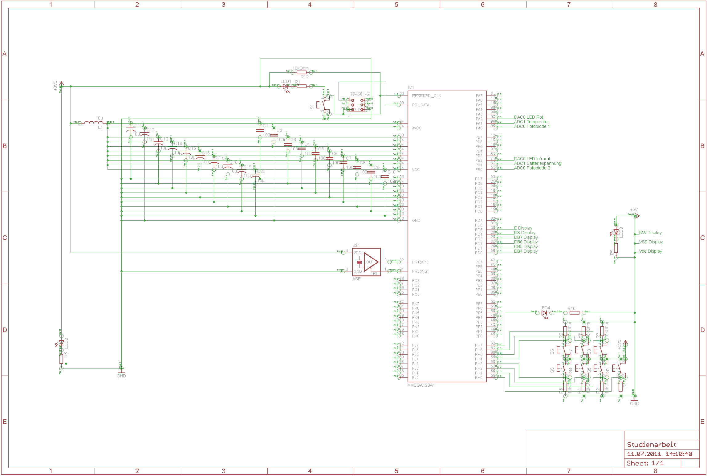

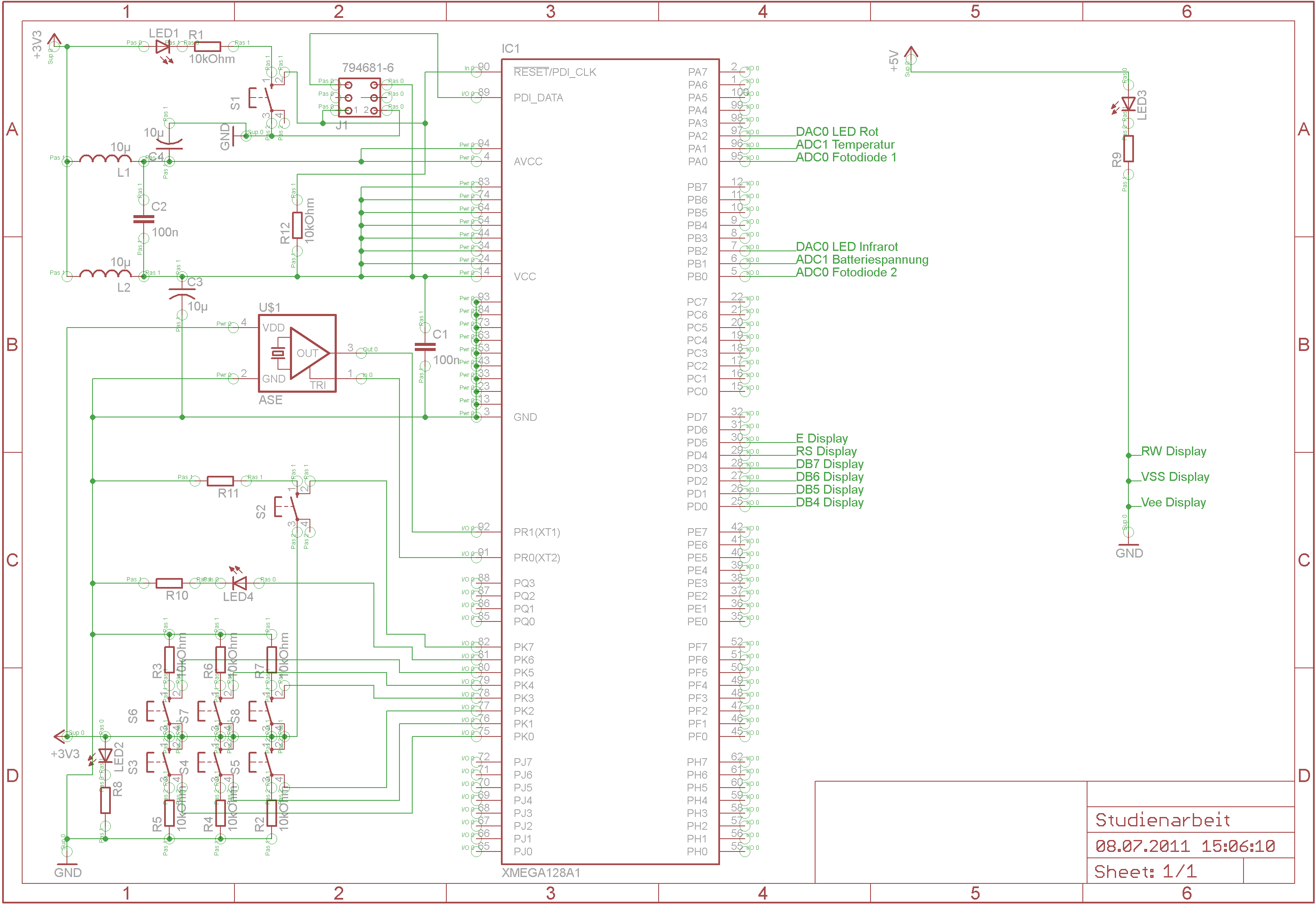

von spess53 (Gast)
Hi
Ich habe das Datenblatt nur mal schnell überflogen. Der DAC hat einen
minimalen Ausgangswiderstand von 300R. Da bleibt bei 3,3V nicht viel für
die LED übrig.
Hast du auch beachtet, das der ATXMega ein sehr bastelfreundliches
Gehäuse hat. Du kannst löten?
MfG Spess
von Peter D. (peda)
> die LED übrig.
Außerdem mußt Du erstmal über die Schwellspannung kommen, der
Aussteuerbereich ist also nur ~50%.
Für LEDs ist daher eine PWM sinnvoller.
Peter
Nur am Rande: in einem Schaltplan haben 45° Leitungen nur in äusserstem
Notfall was zu suchen. Auf der Platine sind 45° Winkel gern gesehen.

Max schrieb:
> die sind dann quasi immer an... so schnell kann keine led das an/aus
> spiel... mal davon abgesehen dein auge auch nich...
doch können die LED's die ich habe schon, ich möchte sie ja nicht
blinken sehen sondern damit etwas messen und da ich etwas dynamisches
messen will (f = 1kHz) brauch ich leider diese hohe frequenz
danke für den hionweis, werde jetzt erstmal alle eure vorschläge
einarbeiten und es dann noch einmal posten

Hab jetzt im Anhang nochmal meine verbesserte Version mit euren
Vorschlägen.
Chris schrieb:
> Dann solltest Du zunächst einmal diese Dokument hier lesen. Insbesondere
> den Abschnitt "Power Supply Connections".
> http://atmel.com/dyn/resources/prod_documents/doc8278.pdf
Danke dafür hab mir da ein paar Sachen mal zu Herzen genommen und
eingearbeitet (siehe Anhanh).
Muss ich die beiden Kondensatoren, die in dem Dokument eingezeichnet
sind mit 15pF bei dem Oszillator einbauen, weil bei dem einem Tutorial
sind die nicht drinne, genauso wie die 100F Kondensatoren?
von Chris (Gast)
Nein, nur bei einem Quarz (crystal oscillator). Dein Oszillator
entspricht in dem Dokument "External clock source".
Zu denen schau nochmal auf Seite 2. Dort steht in Fußnote 2 "Decoupling
capacitor should be placed close to the device for each supply pin pair
den satz versteh ich nicht ganz muss ich jetzt insgesamt 10
Kondensatoren einbauen zwischen jeden einzelnen pin VCC/AVCC  und GND?
wie sehen die restlichen Komponenten aus? könnte ich die so bestellen
(spannungsversorgung fehlt noch)? ich kann nämlich nur alles auf einmal
bestellen (über meine firma und dann auch nur einmal)
von spess53 (Gast)
Hi
Ja.
MfG Spess
So hab jetzt nochmal die Entkoppelkondensatoren eingebaut. Ist es jetzt
richtig oder habe ich das jetzt komplett falsch verstanden!?
Sind die anderen Kondensatoren (10µF) und Spulen auch so richtig oder
kann ich die weg lassen?
Grüße Hendrik
Im Anhang der neue Schaltplan hab vergessen ihn anzuhängen.
Hab das mit den Spulen nochmal korrigiert.
