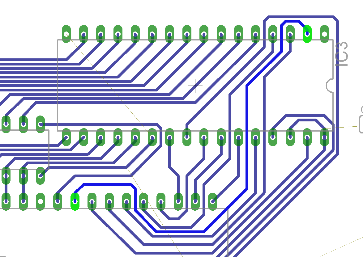

Hi
Ich wusste jetzt nicht wie ich das genau nennen soll, auf dem Bild sieht
man es glaubich besser. Was ist nachteilig an so einer Leiterbahn? Ich
habe gehört, dass man das vermeiden sollte. Angesteuert wird sie im
Mhz-Bereich (Banking vom SRAM). Unten ist der Atmega8515, oben der SRAM
und in der Mitte ein Latch (HC573).
Was soll daran nachteilig sein? Dass die markierte Leiterbahn mehrere
Links- und Rechtskurven hat? Ich sehe darin kein Problem, nicht bei der
relativ geringen Frequenz. Zu lang ist die Leitung auch nicht.
Die Stützkondensatoren an der Stromversorgungspins der ICs kommen ja
noch, oder?
von Sam .. (sam1994)
Danke für die schnelle Antwort.
Ok, ich hab das nur mal gehört und war nicht sicher. Und Mhz-Frequenzen
sind für mich das höchste bisher.
> noch, oder?
Ja die kommen noch. Ich wollte erst mal die breiten Busse routen. Jetzt
finde ich es schwer sie zu platzieren. Sollte man eigentlich je einen
Kondensatoren pro Versorgungsspannung nehmen, wenn sie weit auseinander
liegen. Also hier an Vcc und an Gnd?
Reicht es so wie ich sie platziert habe. Hauptsächlich braucht nur der
µC und das Ram Abblockkondensatoren. Das Latch sollte ja nur Stromstöße
im µA Bereich brauchen.

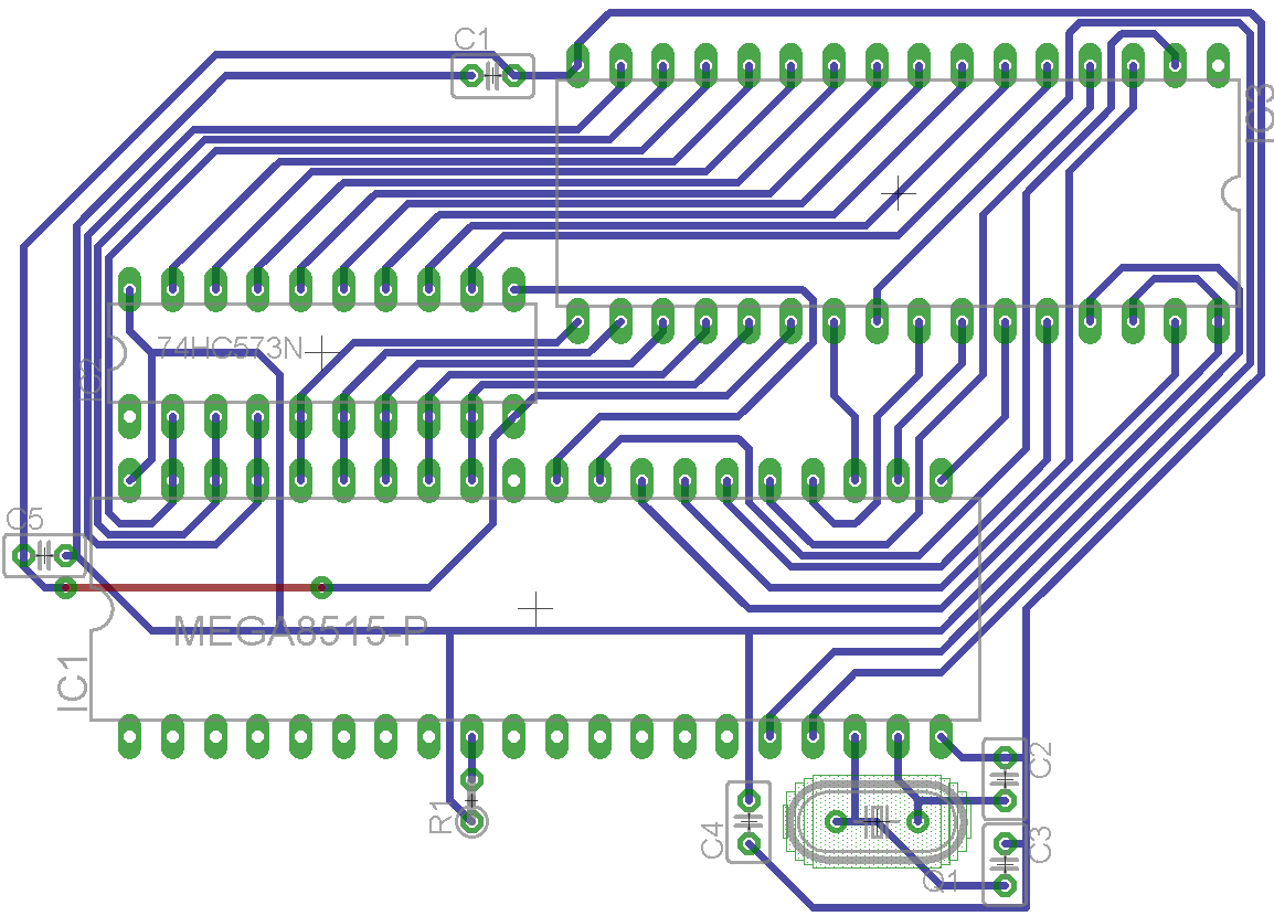

Ja, bei einseitigem Layout wird das oft etwas knifflig.
> Sollte man eigentlich je einen Kondensatoren pro Versorgungsspannung
> nehmen, wenn sie weit auseinander liegen.
Nein, einer reicht. Es kommt nur darauf an, dass die gesamte Leiterbahn-
länge vom VCC eines ICs über den Kondensator bis zum GND desselben ICs
möglichst kurz ist. Perfekt bekommt man das aber nur bei mehrlagigen
Platinen hin.
In deinem Layout sind die Längen beim ATmega8515 (C4) und beim 74HC573
(C5) für Hobbyzwecke gerade noch akzeptabel. Beim Speicherchip (C1)
führt die Leitung um die halbe Platine herum, das ist nicht so gut.
Die Lastkondensatoren am Quarz hingegen sind sehr gut platziert.
> Hauptsächlich braucht nur der µC und das Ram Abblockkondensatoren. Das
> Latch sollte ja nur Stromstöße im µA Bereich brauchen.
Wenn du dir professionell entwickelte Platinen anschaust, wirst du
immer an jedem IC einen Kondensator finden.
Auch der Latch wird beim Wechsel des Inhalts von 00000000 auf 11111111
oder umgekehrt kurzzeitig wahrscheinlich mehr als ein paar µA ziehen.

Desweiteren sehe ich z.B. die blau gekennzeichnete Leitung, die Du
mehrmals Labyrinthisch füren musst.....ist in dem Falle vermutlich jetzt
unproblematisch, aber mit so Sachen stößt Du eben oft an Grenzen, wenn
der Umweg zuuu lang wird, oder das Übersprechen zu groß. In solchen
Situationen würde ich dann lieber mal eine Brücke oder Null-Ohm
Widerstand setzen.

von Marc S. (euro)
bei einem sram ist es mitunter recht sinnfrei die leitungen A0...Ax und
D0...Dx auch 1:1 vom Prozessor an das SRAM zu führen....dem ist es im
endeffekt egal was mit was verbunden wird.
(das ändert sich erst bei Bausteinen die Pipelining verwenden, das
betrifft nur einige High-End-SRAMs)
du könntest das layout also deutlich einfacher machen !

von MaWin (Gast)
Im Prinzip kannst du eine Leiterbahn führen wie du willst,
aber es geht niemals um nur eine Leiterbahn,
sondern immer um eine Leiterschleife:
Beim Schalten von LO auf HI fliesst der Strom von VCC über
die Leiterbahn in den Speicherchip, son dort stützt sich der
EIngang an VCC ab.
Und beim Schalten auf LO fliesst der Ausgleichsstrom über GND.
Du hast also 2 Kreise, und hier gibt es klare Regeln:
Die sollen jeweils eine möglichst kleine Fläche umschliessen,
groisse Ringe ains also schlechter als dicht parallel laufende
Leitungen, daher auch die Masse- und Versorgungsspannungflächen
in 4-lagigen PLatinen, die Leute sind nicht doof, nur faul.
Deine Platine ist was das angeht ziemlich schlecht.
Dennoch wird sie funktionieren, zumindest wenn uC und
Speicher noch 100nF Stützkondensatoren bekommen sollten.

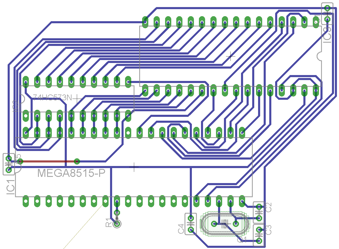

Danke für die ausführliche Informationen. Ich hab durch Pins vertauschen
nun weniger Schleifen und ein kompakteres Lyout. Nur eine große
existiert noch. Wenn kleine Bögen nichts machen, dann dürften die
parallelen Leiterbahnen links mitte auch nicht so schlimm sein. So eine
Schleife ist übrigens nur noch einmal in Gnd drin: Oben an der 2. Sram
Pinreihe von links, schlängelt sich GND durch.

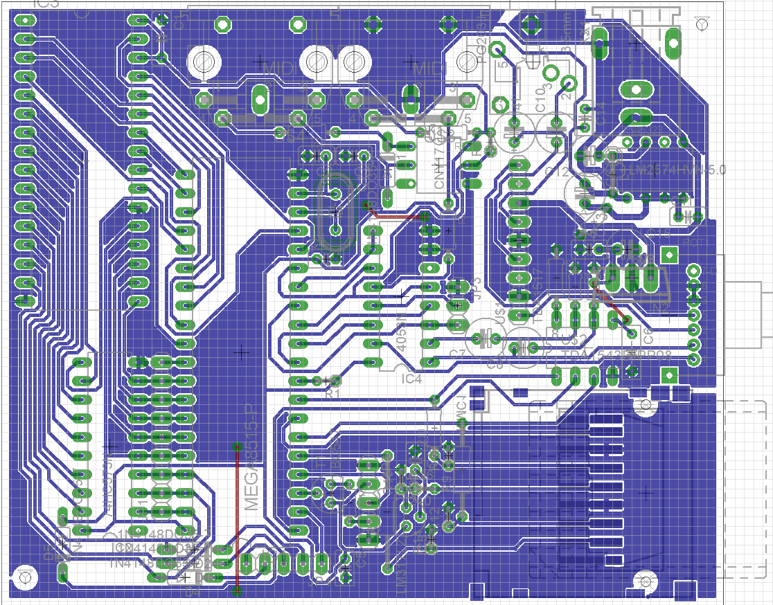

Kann man den Verstärker (tda1517) Mitte rechts so lassen (SIL9)? Wenn
nicht sollte ich vielleicht mit Brücken nachhelfen. Mir gefällt es nicht
so dass sich die Ausgangssignale durch den Verstärker winden müssen.
Was mich noch interessieren würde ist, was genau der passiert, wenn man
solche Leiterbahnen nutzt? Was könnte die Gefahr bei
Analog/Digitalsignalen sein? Bzw. kann man das am Ende vielleicht
messen?
Deswegen möchte ich sie ja verbessern. Aber solange sie ohne
Einschränkungen funktioniert bin ich zufrieden.
