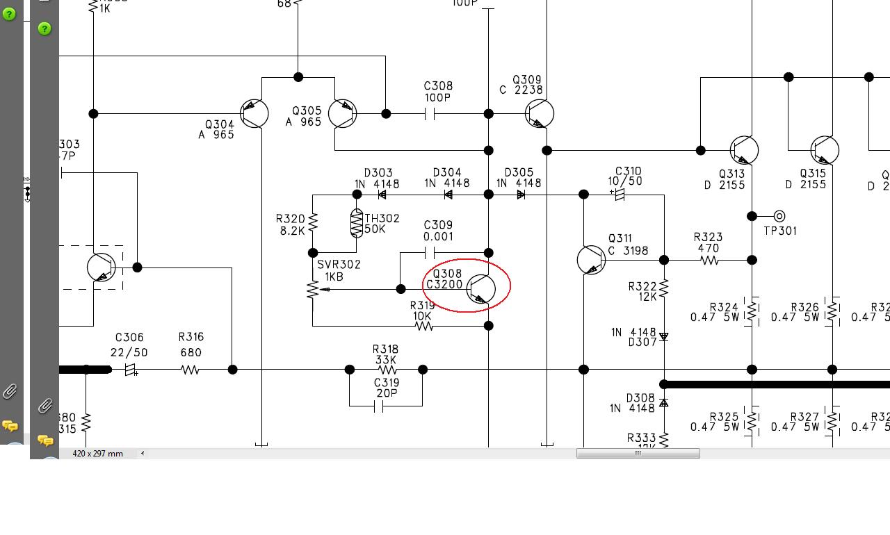

Hallo zusammen, ich bräuchte einen Ersatz-Transistor für einen Bassamp für die Endstufenplatine. Der ist zusammen mit ein paar Widerständen auf mysteriöse Weise abgeraucht. Ich hoffe das nicht mehr beschädigt ist. Will aber erstmal diese Bauteile ersetzen. Der Transistor hat das gleiche Gehäusetyp wie auf dem angehängten Bild. Auf dem Transistor stehen folgende Daten: K511 C3200 GR Leider konnte ich über diese Daten keinen Transistor finden. Ich hoffe ihr könnt mir weiterhelfen. Ein Link zu einem Shop in Deutschland wäre perfekt! Desweiteren habe ich ein Auszug des Schaltplans angehängt in dem der Transistor zu finden ist. Darauf ist die Platine der Endstufe zu sehen. Den Transistor habe ich Rot umkreist. Falls jemand den kompletten Schaltplan dazu sehen möchte, kann ich ihn gerne per Mail zusenden! Danke für eure Hilfe! Gruß DrummDan
Das ist der Ube-Multiplizierer in einer SymAsym-Schaltung. Da kannst praktisch jeden Kleinsignaltransistor (BC338 oä.) nehmen.

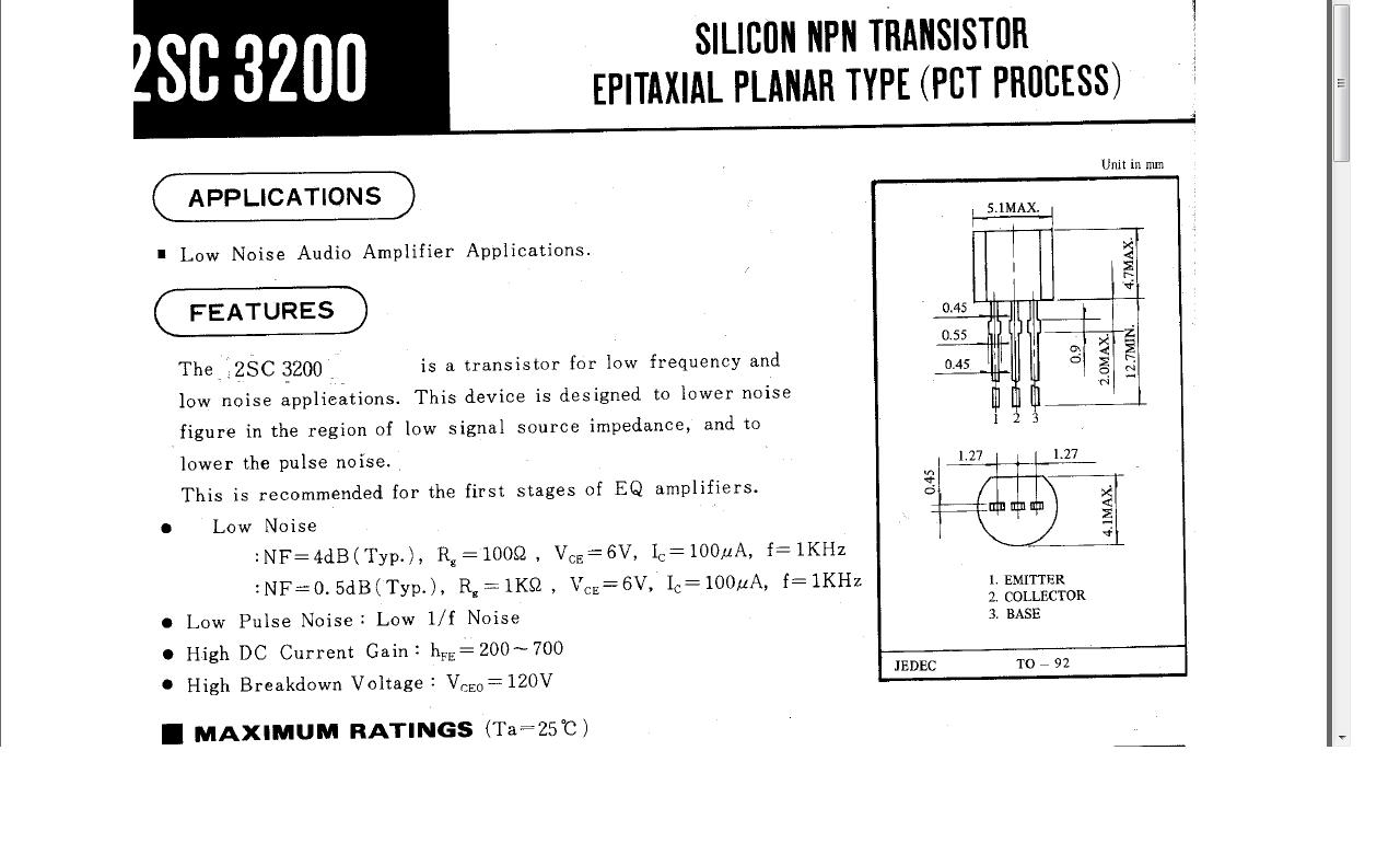

Wow! Danke für die schnelle Antwort! Der hier? (siehe Anhang) Gruß DrummDan
Ja. Der 2SC3200 geht bis 120V. Schau mal in der Schaltung nach ob diese hohe CE-Spannungsfestigkeit wirklich wichtig ist. Bei Kessler gibt es den 2SC3201 mit fast den gleichen Daten, aber etwas mehr Rausch und etwas weniger maximaler Verlustleistung.
Yalu X. schrieb: > Schau mal in der Schaltung nach ob diese hohe > CE-Spannungsfestigkeit wirklich wichtig ist. Wie man an der Schaltung sehen kann, werden nicht mal etwa 5V Uce benötigt.
Yalu X. schrieb: > aber etwas mehr Rausch Der Schaltungsauszug sieht nach NF Audio aus. Rausch ist da eher schlecht.
2n3055 schrieb: > Der Schaltungsauszug sieht nach NF Audio aus. Rausch ist da eher > schlecht. Der Schaltungsauszug zeigt aber auch, dass Rauschen an der Stelle vollkommen irrelevant ist.
ArnoR schrieb: > Der Schaltungsauszug zeigt Da siehst du mehr als ich. Vermutlich ist das die Ruhestromeinstellung der AB Endstufe. Rausch möchte ich dort bei meinem Verstärker nicht haben. Und die 5 V CE kann ich auch nicht erkennen. Spannungen sind nicht angegeben. Ich würde eher so um die 2V schätzen. Aber der Strom ... ?
Der 2SC3200 hat 100mA, 300mW, hfe 200-700, Vcbo=120V Da sollte fast jeder npn aus der Bastelkiste reichen, der nun etwas mehr als 100mA verkraftet. Reichelt, C*nrad usw. sollten so viele haben, daß sie die verkaufen müssen.
> Vermutlich ist das die Ruhestromeinstellung der AB Endstufe. Hatte ich oben bereits geschrieben. > Rausch möchte ich dort bei meinem Verstärker nicht haben. Die Rauschverstärkung dort im Verstärker ist kleiner als 1, also vollkommen egal. > Und die 5 V CE kann ich auch nicht erkennen. Ich sagte nicht mal 5V. Hatte keine Lust den genauen Wert auszurechnen, interessiert ja auch nicht weiter.
> > Vermutlich ist das die Ruhestromeinstellung der AB Endstufe. > Hatte ich oben bereits geschrieben. ArnoR schrieb: > Das ist der Ube-Multiplizierer in einer SymAsym-Schaltung. Man lernt ja nie aus ;-) Verstärkung < 1 kann ich auch nicht erkennen. Aber egal, ich möchte keinen (oder möglichst geringen) "Rausch" (tolles Wort) in meinem Verstärker.

Die gesamte Signalverstärkung wird vor der Endstufe mit den 2
Differenzverstärkern gemacht, danach folgt nur noch der
Ausgangsemitterfolger (mehrstufig) mit Vu<1.
ArnoR schrieb: > danach folgt nur noch der > Ausgangsemitterfolger Jepp, dem kann ich folgen :-) ... aber ich vermeide jeden unnötigen Rausch in meinen Schaltungen.

Der Transistortyp ist bei der Anwendung recht unwesentlich. Auch die 100 mA und 300 mW sollten normalerweise locker reichen. So viel Strom hat man in der Anwendung kaum. Rauschen dieses Transistors kommt auch fast nicht am Ausgang an. Neu einstellen muss man den Ruhestrom ohnehin, auch wenn man wieder ein 2SC3200 nimmt. Es ist aber schon komisch wieso der Transistor überhaupt kaputt gegangen ist. Für die gleichen thermischen Eigenschaften sollte man vielleicht besser bein To92 gehäuse bleiben - vielleicht ein BC338 wenn man was etwas stabileres haben will. Ein 2N3055 wäre übertrieben aber von den elektrischen Daten nicht unmöglich.
Der Transistor ist ja nicht durch Überlastung abgeraucht. Einmal bei der Probe hat es im Bassamp einen Schlag getan und dann war eben der Transistor und zwei Widerstände durchgebrannt. Soll ich dir mal den kompletten Schaltplan schicken? Was heißt Ruhestrom neu einstellen? Reicht es nicht einfach die defekten Bauteile zu tauschen? Falls die Endstufe dann immer noch nicht geht, würde ich nochmal genauer drauf schauen… Gruß DrummDan
Der Transistor und der Schaltungteil ist für die Einstellung des Ruhestroms des Verstärkers verantwortlich. Bei einem anderen Transistor Exemplar (auch bei der gleichen Type) kann sich der Ruhestrom ändern. Es reicht also nicht nur den Transistor zu tauschen. Da sollte man den Trimmer an der Basis des Transistors neu einstellen, damit der Ruhestrom wieder stimmt. Bei zu viel Strom wird es zu heiß und zu wenig gibt ggf. ein paar Verzerrungen. Wenn man keine Daten hat, geht der 2. Kanal als Vergleich. Den Ruhestrom kann man über die Spannung an den Widerständen an den Emittern der Leistungstransistoren messen.
Leider wurde bei der BC338-Empfehlung nicht auf die wichtige Tatsache eingegangen, dass dieser ein völlig anderes Pinout als der 2SC3200 hat! Meine Empfehlung lautet daher eindeutig, den 2SC1815GR (s. Reichelt) zu nehmen, da er in dieser Hinsicht und auch in den elektr. Daten (auch low noise mässig) ein sehr guter Ersatz ist! -> http://www.reichelt.de/2SC-Transistoren/SC-1815/index.html?ACTION=3&GROUPID=2900&ARTICLE=16334&SHOW=1&START=0&OFFSET=100&
Wie oben gesagt, jeder BC 547 o.ä. npn-Kleinleistungstransistor geht. Die Anschlussfolge ist natürlich zu beachten ... ( Der Ruhestrom sollte auch bei Austausch mit "gleichem" Typ eingestellt werden, da die Basis-Emitterspannung Toleranzen hat. )
