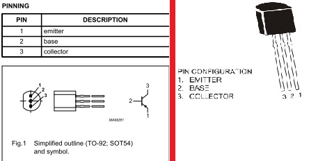

Hallo, ich habe über Reichelt einige Bauteile bestellt. Der BC557 bringt mich aber zum verzweifeln. Da ich über Reichelt bestellt habe weiß ich ja leider nicht welche Firma meinen BC557 C hergestellt hat. Ich finde zum Anschluss wiedersprüchliche Angaben im Datenblatt (siehe Foto). Weiß jemand wie ich ohne etwas kaputt zu machen rausfinden kann wo Kollektor und wo Emitter ist? Auf dem Transistor steht nur: CTBC 557C.
Eric schrieb: > Ich finde > zum Anschluss wiedersprüchliche Angaben im Datenblatt (siehe Foto). Nein, die sind gleich! Du mußt dir beim linken Bild nur vorstellen, du würdest dir mit den Beinchen ins Auge stechen.
normalerweise ist es so, dass es genauso ist wie in deinem anhang. in der regel sind die anschlüsse bei jedem hersteller auch gleich.
Ich sehe zwischen den Varianten keinen Widerspruch. Das Bild links zeigt die Pins von unten.
Lothar Miller schrieb: > Du mußt dir beim linken Bild nur vorstellen, du > würdest dir mit den Beinchen ins Auge stechen. Super, vielen Dank jetzt ist es mir klar.
SMD guckt man von oben an, Durchkontacktierte Bauelemente von unten

Eine Eselsbrücke die man sich leicht merken kann: REchts. R_echts ist, wenn man Brot- und Buttertransistoren wie BC238, BC327, BC547 von vorne anschaut, immer der E_mitter.
Meine Eselsbrücke: Auf die Pins schauen, Gehäuse so drehen, dass es ein C wird und schon ist C oben ;)

Wenn man bei einem unbekannten Bipolartransistor nicht weiß, wie die Anschlüsse heißen: Bei bedrahteten Transistoren hat man oft noch die Bottom View, aber nicht garantiert. Bei SMD die TOP View. Manchmal steht es im Datenblatt. Eine Messung mit dem Ohmmeter gibt fast immer Aufschluß. Die Strecke BE ist sehr geringfügig hochohmiger als die Strecke BC.

>> Aha, und wie merke ich mir das R = E ist? RE chts. R = rechts. E = Emitter. Wie gesagt, gilt für praktisch alle universelle Universaltransistoren in TO-92. >Achso, und wenn der Collector rechts liegt, >muss ich mir reChts merken? Hmmm. jetzt liegt das 'C' in der Mitte... wie beim BD 139.
