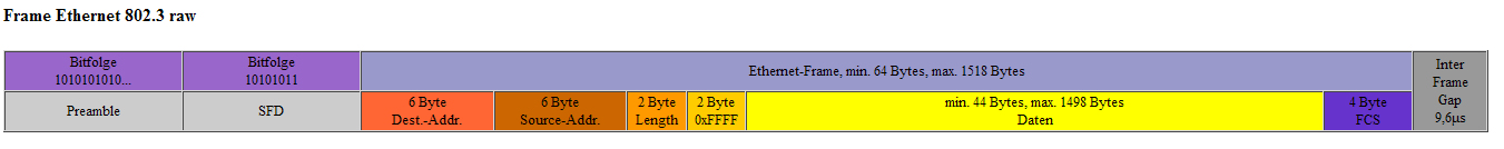

ich besitze ein Evaluationsboard von Hitex (STR9 COM Stick). Nun bin ich
dabei einen reinen Ethernet Frame zusenden und mit WIreshark möchte ich
diesen Ethernt Frame empfangen und analysieren. Was müsste ich genau
tun, damit ich auf der Mikrocontrollerseite einen Ethernet Frame senden
kann bzw. was müsste ich auf der PC Seite genau tun, damit ich mit
Wireshark Ethernet Frames sehen kann?
Im Prinzip läuft die Ethernetkommunikation bei mir in einer while(1)
Schleife in der uIPMain Funktion ab. Hier müsste ich quasi die Funktion
TransmitPacket() permanent aufrufen. Leider sehe ich in Wireshark nichts
sinnvolles.
Kann mir jemand bei meinem Problem helfen ?

void TransmitPacket(void)
     int i;
     u8 data[1500];
      // Copy the header portion part
      for(i=0; i < (UIP_LLH_LEN + 40); ++i) {
         data[i] =  uip_buf[i];
      // Copy the data portion part
      for(; i < uip_len; ++i) {
          data[i] =  uip_appdata[i - UIP_LLH_LEN - 40 ];
      ENET_TxPkt(&data,uip_len);
von mar IO (Gast)
      int i;
      u8 data[1500];
      for(i=0; i < 6; ++i)
         data[i] =  src_MAC[i];
         data[i+6] =  dst_MAC[i];
      data[i+13] = 0x08; /* Type */
      data[i+14] = 0x00;
      data[i+15] = 0xFF; /* ??? */
      data[i+16] = 0xFF;
22
23
      for(i=0; i < 50; ++i)
24
25
         data[i+17] =  0xAA;
26
27
28
      ENET_TxPkt(&data,66);
29
Welchen Typ müsste ich bei mir verwenden?
Wie müsste ich FCS definieren ?

Als Type habe ich NetWare IPX/SPX ausgewählt.
data[i+12] = 0x81;
data[i+13] = 0x37;
In Wireshark sehe ich allerdings als Type: 0xBC8D

Ich weiss schon was mit dem Type gemeint ist. Zum Beispiel für
Internetworking Protocol (IP) setzt man Type auf 0x0800. Über diesen
Type kann der Empfänger entscheiden, um was für ein Frame es sich
handelt.
Jetzt zum UIP Stack. Der UIP Stack ist irgendwie schwer verständlich.
Ein UDP Telegramm zu erzeugen und diesen zu senden, ist für mich nicht
einleuchtend, wie man da genau vorgehen muss.
