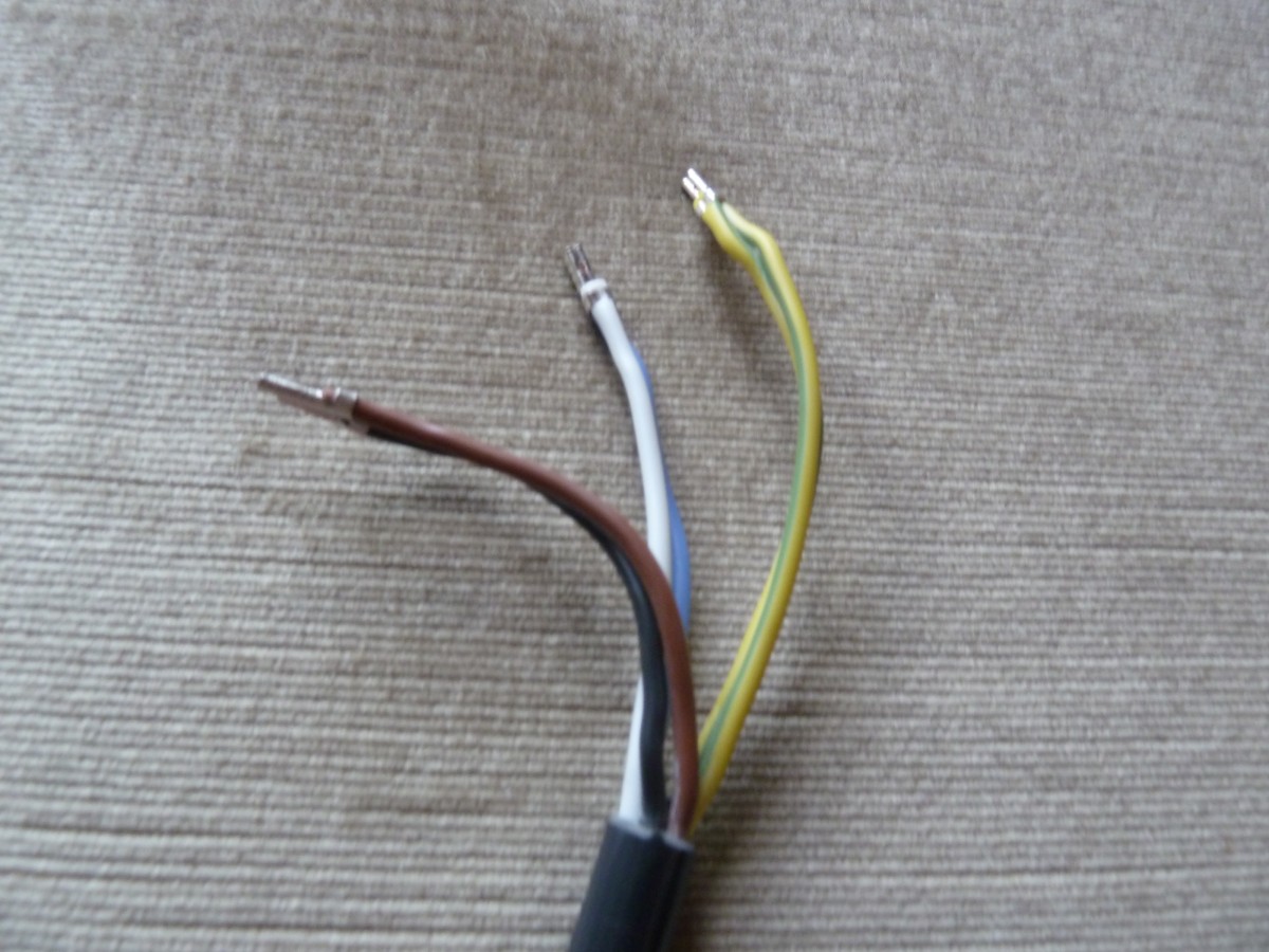

Hi. Ich habe einen ausländischen Induktionsherd ersteigert und ihn beim Zoll abgeholt. Heute wollte ich ihn anschließen. Leider ist die Anschlussart etwas komisch. Das Anschluss-Kabel hat 6 Anschlussadern: Phase1, Phase2, Neutral1, Neutral2 und 2x Schutzleiter. Das Ganze braucht 2x208-240 Volt oder 380-415 V. 50 bis 60 Hz. Anschlussleistung 7,6 kW Bei 230V Anschluss werden 2 komplett separate Stromkreise benötigt. (2x N, 2x PE, 2x Phase) Oder man klemmt es parallel bei ca 35 A Stromaufnahme. Bei 400V wird der Herd an 2 Phasen angeschlossen, intern müssen Brücken auf 400V Betrieb umgesetzt werden. Was mich nur wundert, dass der Herd für Einphasenbetrieb, zweimal Einphasenbetrieb oder an zwei Phasen bei 400V vorgesehen ist. Irgendwie total unüblich sowas. In welchen Ländern hat man solche Herde? Wenn ich den Herd an eine normale Drehstrom Herdanschluss anschließe, habe ich nur einen N zur Verfügung. Die beiden N vom Herd und die beiden PE müssen dann einfach parallel angeklemmt werden. Die Phasenleitungen klemme ich auf L1 und L2. Dank der Phasenverschiebung bei Drehstrom sollte der N trotzdem nicht überlastet werden, auch wenn der Herd 2x N braucht. Oder ich setze die Geräteinternen Brücken um auf 400V Berieb an 2 Außenleitern. Ein Problem ist aber: Die B16 Automaten schaffen den Herd nicht. 2x230 V oder 1x400 V, 7,6 kW ist zu viel. Ich müsste also 20 A Automaten einsetzen. Bei einem Zuleitungsquerschnitt von 2,5 mm² ist 20A aber noch in Ordnung. Sollte also nichts dagegen sprechen. Wie würdet ihr diesen Herd anschließen?

So, habe das ding mal aufgemacht: Intern ist das komische Anschlusskabel mit 2xN und 2x PE + 2 Phasenleiter wie folgt angeschlossen: die 2 Phasenleiter sind an 3 Klemmen angeschlossen. 2 Stück gebrückt, eine nicht. 2 N auf 2 getrennte Klemmen PE 2x ans Gehäuse. Folgendes müsste doch gehen: Die seltsame Anschlussleitung abmachen. Eine "normale" Drehstrom Herdanschlussleitung nehmen. Brücke zwischen 1 und 2 rausmachen. Die Phasen an 1,2,3 anschließen. Die beiden N Klemmen mit der freigewordenen Brücke verbinden und gemeinsam an N anchließen. dann noch den PE an eine der Gehäuseschrauben.

So, habe mal mit normal 230V probiert. 1 und N1 sind 1 Stromkreis 2 und 3 gehen zusammen zu N2 Auf 1 nimmt er 3,6 KW auf, auf 2+3 sind es jeweils ca 2kW (jeweils alles auf maximum mit Power Modus) Zwischen N1 und N2 ist kein Durchgang. Nur einen N anschließen bringt nix, weil der Herd dann nur halb geht. Der Herd ist innen drin quasi elektrisch in 2 Hälften aufgeteilt.
Könnte also noch was werden mit den B16 Automaten bei Dreiphasigem Anschluss. Zum Glück. Muss mir nur ne standard anschlussleitung besorgen und die Brücken passend setzen.
