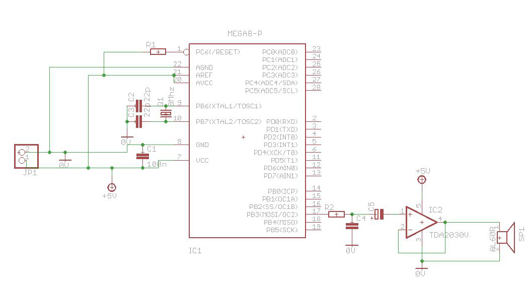

Ich will diese Schaltung mal aufbauen, doch ich bin mir nicht sicher, ob sie überhaupt funktionieren wird. Welche Wete müssen die Bauteile R2, C4 und C5 haben, wenn ich auf dem Atmega8 dieses Programm laufen lasse?
Der TDA2030 läuft nicht mit 5 V. Es fehlt der Auskoppelelko. Es fehlt der Gleichspannungsarbeitspunkt. Die Verstärkung muß >3 sein damit er nicht schwingt.
Boucherot-Glied fehlt auch. Also schau bitte in das Datenblatt. Dort sind Beispielschaltungen drin.
Ich habe schon in den Datenblatt reingeschaut, doch da braucht man so viele Bauteile und ich habe gesehen, dass ich 2 kondensatoren nicht habe, die man da braucht, deswegen dachte ich, dass man es auch so machen könnte.

Stephan schrieb: > Ich habe schon in den Datenblatt reingeschaut, doch da braucht man so > viele Bauteile und ich habe gesehen, dass ich 2 kondensatoren nicht > habe, die man da braucht, deswegen dachte ich, dass man es auch so > machen könnte. Das Datenblatt luegt. Die machen da nur immer soviel Bauteile drin um die Leute zu aergern :-)
Ja ich dachte, dass es geht, weil bei der Zeichnung http://cxem.net/sound/amps/amp136-6.gif sie es ja auch gemacht haben?
Stephan schrieb: > Ja ich dachte, dass es geht, weil bei der Zeichnung > http://cxem.net/sound/amps/amp136-6.gif sie es ja auch gemacht haben? Bei sowas wuerde ich immer das Datenblatt des Herstellers zu Rate ziehen und nicht irgendeine Webseite. Es geistern viele Schrottschaltung im I-Net herum.
Stephan schrieb: > Ja ich dachte, dass es geht, weil bei der Zeichnung > http://cxem.net/sound/amps/amp136-6.gif sie es ja auch gemacht haben? Vielleicht sollte das ja ein Oszillator werden!? Gruss Harald
Guckt man bei cxem.net ein bissel rum, sieht man z.B. http://cxem.net/sound/amps/amp152.php Hat ne Menge Hühnerfutter drumrum... Wahrscheinlich, (Ich nix sprechen/lesen russisch) haben die mit http://cxem.net/sound/amps/amp136-6.gif etc. nur die verschiedenen Grundprinzipien der Beschaltung von TDA20xx zeigen wollen...
