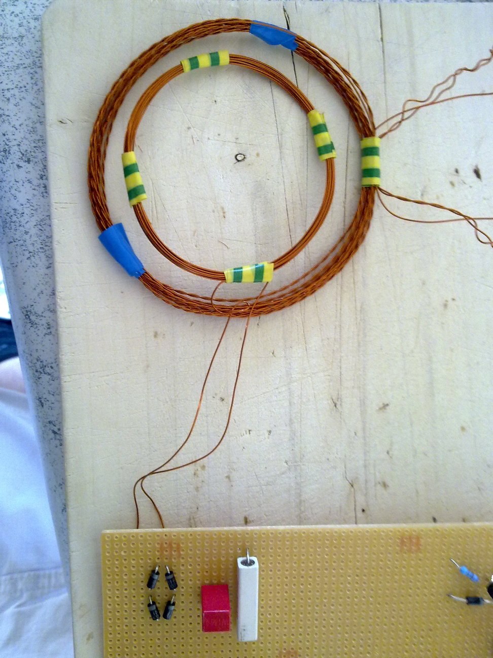

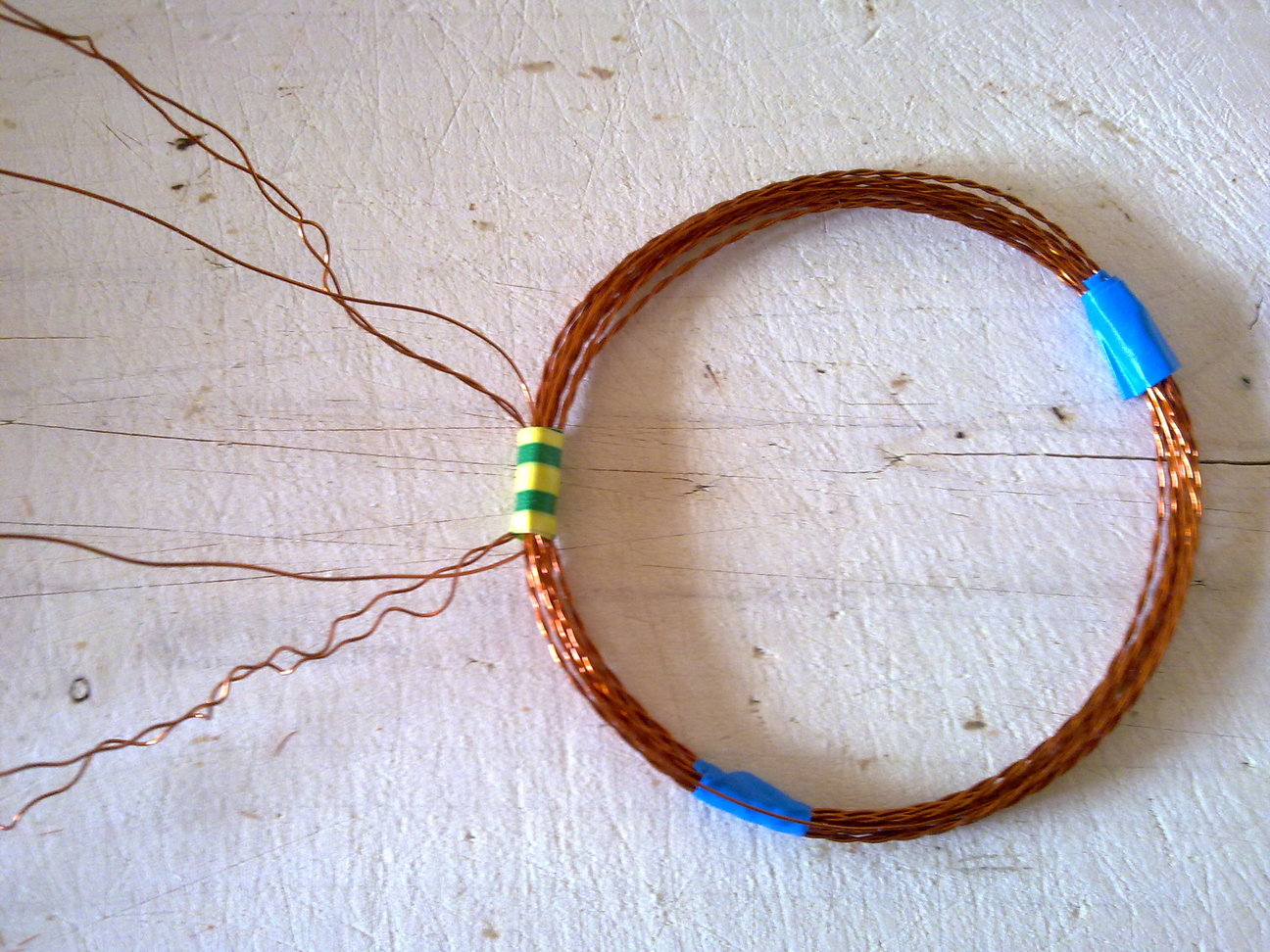

Hallo, Ich bin dabei eine Propelleruhr (http://home.foni.net/~akniesel/) zu bauen, die Motoransteuerung und die damit verbundene Pulsweitenmodulation zur Ansteuerung funktionieren bereits bestens. Nun aber macht mir die Spannungsversorgung der Leds und anderen Bauteile auf dem Propeller zu schaffen, da ich dazu gerne die Royer-Schaltung (http://www.mikrocontroller.net/articles/Royer_Converter) verwenden möchte. Es wird auf dieser Seite auch hingewiesen, dass die Royer-Schaltung für eine Propelleruhr verwendet werden kann. Die Schaltung wurde aufgebaut, beim Anlegen einer Spannung brennt jedoch ein Transistor ab. Ich würde gerne wissen wo das Problem liegen kann, und hoffe jemand hat eine Idee. Danke im Vorraus. Im Anhang sind Bilder der Schaltung sowie der selbstgewickelten Spule.

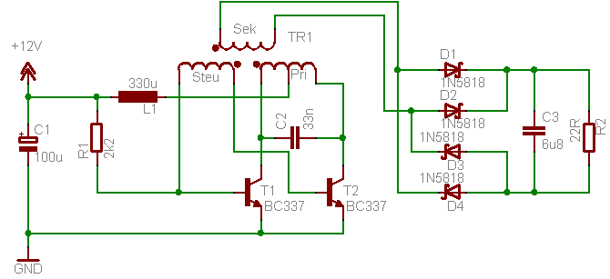

Max Landauer schrieb: > Im Anhang sind Bilder der Schaltung sowie der selbstgewickelten Spule. Stelle doch bitte noch ein Schaltungsdiagramm mit Bauteilbezeichnungen und -werten zur Verfügung, sonst müssen hier wieder die Kristallkugeln ausgepackt werden, mit all den unangenehmen Nebeneffekten... :-) Viele Grüße, Simon PS: Abgesehen davon macht es sich normalerweise gut, die Bilder auf ein handliches Format runterzuskalieren. Die hohe Auflösung bringt außer mehr Platzbedarf hier keinen Mehrwert.
Danke für die Antwort, im Anhang ist die Schaltung, es wurden alle Bauteile verwendet die auf der Seite http://www.mikrocontroller.net/articles/Royer_Converter verwendet wurden, deswegen glaube ich nicht, dass das Problem an falschen Bauteilen liegt, eventuell aber an der selbstgewickelten Spule. lg Max
Dann nehme ich mal an die Schaltung schwingt nicht. Hast du evl. die Steuerwicklung falsch herum angeschlossen? Dann fließt nämlich nur Gleichstom durch die Spule, und der wird für die kleinen Transistoren zu groß sein. Sascha
An Sascha Weber: Das ist möglich, da ich mir nicht sicher bin ob ich alles phasenrichtig beschaltet habe! Könnte mir bitte noch jemand sagen was genau die Punkte links bzw. rechts neben den Spulen im Schaltplan bedeuten? Ich weiß, dass es etwas mit der Wicklungsrichtung zu tun hat, aber ich bin mir nicht sicher. Ich werde so bald wie möglich versuchen diesen Fehler zu beheben, danke erstmal! lg Max
@ Max Landauer (max001) >Könnte mir bitte noch jemand sagen was genau die Punkte links bzw. >rechts neben den Spulen im Schaltplan bedeuten? Der Wicklungsanfang.
http://www.mikrocontroller.net/articles/Royer_Converter#Hinweise "Schwingt die Schaltung nicht an (Strombegrenzung am Netzteil einstellen!), ist in den meisten Fällen die Steuerwicklung verpolt."
Probier mal die Steuerwicklung anders herum gepolt einzubauen. Vielleicht schwingt das ganze dadurch nicht an.
Könnte aber auch sein , daß man die Steuerwicklung anders herum polen muss.... ;-)
Thomas S. schrieb: > Probier mal die Steuerwicklung anders herum gepolt einzubauen. > Vielleicht schwingt das ganze dadurch nicht an. Steht oben, ey Falk Brunner schrieb: > Du bist ja ein GAAAANZ Schneller . . . Thomas S. schrieb: > anders herum gepolt

Danke euch allen für die vielen Antworten, ich hoffe das Problem lässt sich beheben. Wenn nicht werde ich mich wieder melden ;) Übrigens: Die Wicklungen habe ich verdrillt weil es in dieser Anleitung http://www.ftcommunity.de/data/downloads/beschreibungen/royerkonverteralsschleifring.pdf so beschrieben ist (Seite 3). Ich hoffe das stimmt so! lg Max
@ Max Landauer (max001) >Danke euch allen für die vielen Antworten, ich hoffe das Problem lässt >sich beheben. Wenn nicht werde ich mich wieder melden ;) Du solltest dich auch melden, wenn es funktioniert. Siehe Netiquette. >Übrigens: Die Wicklungen habe ich verdrillt weil es in dieser Anleitung >http://www.ftcommunity.de/data/downloads/beschreib... >so beschrieben ist (Seite 3). Ich hoffe das stimmt so! Naja, ein ganz nettes, wenn gleich amüsantes Papier. Es ist schön zu lesen wenn sich Leute durch Artikel hier inspirieren lassen, aber etwas merkwürdig, wenn sie nicht lesen können und meinen, alles besser machen zu können, was aber am Ende nicht der Fall ist. Für so eine Übertragung auf einer Welle nimmt man Schalenkerne, keine Ferrtitstäbe. Das Verdrillen der Leitungen für die Primärwicklung ist schon OK. MFG Falk

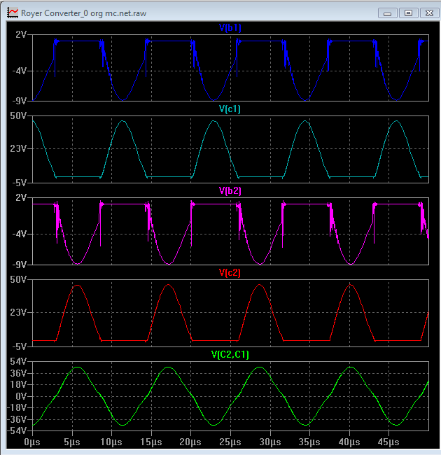

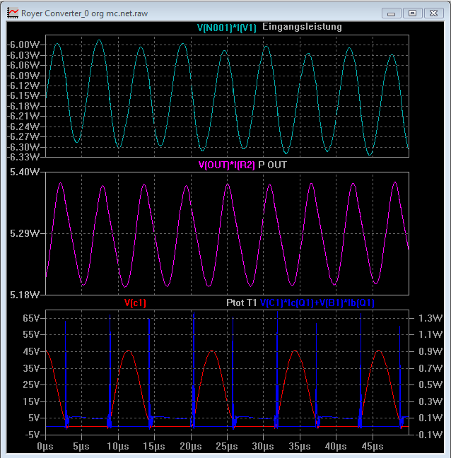

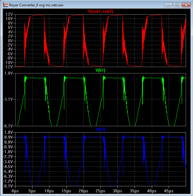

Hallo, ich habe auch die Absicht eine Propelleruhr zu bauen. Derzeit mache ich mir erst Gedanken über die Grundlagen zum Programm (mit PIC). Zunächst habe ich mich theoretisch mit dem Royer-Converter nähers beschäftigt, was bis jetzt nur mittels LTspice geschehen ist. Beiligende Schaltung ist 1:1 von [http://www.mikrocontroller.net/articles/Royer_Converter] übernommen. Anhand der LTspice-Simulation (im Anhang) versuche ich mal die geschilderten Defekte (abgesehen von einer Verpolung der Spulen) "an zu denken" (" " ->neudeutsch korrekt??). Mit 12V Speisespannung steht über den Kollektoren von T1, T2 jeweils die Spitzenspannung von 40V. Das ist schon nahe an max. Vceo von 45V. Die Kollektor-Basisspannung geht schon an die 47V heran und liegt damit sehr nahe an der max. Ucbo von 50V. Da darf also kein Peak dazwischenkommen, schon gar nicht eine höhere Speisespannung als 12V. Bei 13,8V werden die o.g. Grenzwerte überschritten. Die Kollekorströme reichen in den Spitzenwerten an 480mA (Grenzwert T1,T2 500mA) vielleicht wäre da ein kleiner Kühlstern o.ä. hilfreich. Ptot =625mW wird in Peaks bis hin zu 1.3W überschritten (der hohe Wert könnte aber auch an den idealeren Simulationsbedingungen liegen). Die Peaks treten an den Nullpunkten der Halbwellen mit einer Dauer von je ca. 80ns auf. Immherhin liegt die Transitfrequenz von T1, T2 bei 100MHz Ansonsten konnte ich im Vergleich mit den Datenblättern T1, T2 keine Widersprüche erkennen Die weiteren Daten ergeben sich aus den Notizen im Schaltbild und den Grafiken. Für den der Lust hat weiter mit LTSpice zu experimentieren, hänge ich auch die kompletten LTSpice-Dateien als ZIP-File an. Es wäre durchaus interessant Messungen ähnlich zu den Grafiken von LTSpice durchzuführen und an dieser Stelle mitzuteilen. Gruss Ottmar
@ Randy S. (randy_s) >Mein Aufbau ist 1:1 dem folgenden Link entnommen: >http://www.mikrocontroller.net/articles/Royer_Converter >Schaltung wurde an ein 12V Netzteil (gemessen allerdings 13,8 V) >BEIDE Transistoren sind jetzt defekt. Deshalb vermute ich, dass die >Steuerwicklung zwar korrekt angeschlossen war, allerdings der hohe Strom >des Netzteils den kleinen Transistoren den Rest gegeben hat... Kaum. Wenn sie richtig anschlossen wäre, hätte der Oszillator geschwungen und nix wär abgeraucht. Es wird ja EXPLIZIT im Artikel erwähnt, das Ding beim ersten Mal mit einer STROMBEGRENZUNG einzuschalten. Entweder mit Labornetzteil, wo man das einstellen kann, z.B. 100mA. Oder wenn nicht anders möglich mit einem Vorwiderstand, ich sag mal irgendwas zwischen 30-100 Ohm. >Netzteil war 3A (max 5A) ... 13,8 Volt. Klar, dann klappt es mit dem Durchblasen der Transistoren garantiert. >Ist es richtig, dass ich den Strom auf ca. 1,5 Ampere begrenzen sollte Viel zuviel! 100mA! >weil sonst der Koppelfaktor in Richtung Kurzschluss geht? Nö. Der ist wie er ist. >Welchen Schaltregler soll ich dafür verwenden? Gar keinen, siehe oben. >Für die Wicklung habe ich eine Pfandflasche mit Klebeband (klebende >Seite nach außen) beklebt...nach der Wicklung kann man dann das >überstehende Klebeband um die Wicklung kleben und hat damit eine >"stabile" Spule. Ist OK. >Die Primärspule ist bifilar ... dafür habe ich für die 2x10 Wicklungen >die Drahtlänge berechnet und dann in der Hälfte geknickt. Dieser Knick >wird als Anfang zum Wickeln genutzt und schließlich aufgeschnitten und >als Mittelanzapfung verbunden. Die beiden Enden auf der anderen Seite >sind dann die äußeren Anschlüsse der Primärspule. <-- Soweit richtig? Nö. http://www.mikrocontroller.net/articles/Royer_Converter#Hinweise Beitrag "Re: Energie kontaktlos übertragen" >jetzt stellt sich die Frage wie ich die Steuerwicklung korrekt anbringe. >(Zwecks "Punkt auf Spule" im Schaltplan). >Ist die Wickelrichtung die gleiche wie die der Primärspule oder ist das >egal? Eigentlich egal, kann man ja nachher noch umpolen. >Endanschlüsse? Ist es dabei egal ob die Sekundärspule dann eng gewickelt >ist oder über die ganze Primärwicklung (also mit deutlich größerer >Steigung) geht? Sie muss eine gute Kopplung zur Primärspule haben, also dort nah dran. MfG Falk
@ Ottmar K. (wil1) >Anhand der LTspice-Simulation (im Anhang) versuche ich mal die >geschilderten Defekte (abgesehen von einer Verpolung der Spulen) "an zu >denken" (" " ->neudeutsch korrekt??). ? Was spricht gegen das gute, alte Wort "simulieren"? Oder die Probleme nachzubilden? >Mit 12V Speisespannung steht über den Kollektoren von T1, T2 jeweils die >Spitzenspannung von 40V. Das ist schon nahe an max. Vceo von 45V. Die >Kollektor-Basisspannung geht schon an die 47V heran und liegt damit sehr >nahe an der max. Ucbo von 50V. Da darf also kein Peak dazwischenkommen, >schon gar nicht eine höhere Speisespannung als 12V. Bei 13,8V werden die >o.g. Grenzwerte überschritten. Ist eben so. Es gibt aber auch ähnliche Transistoren mit 65, 80 oder 100V, die sind dann OK. >Die Kollekorströme reichen in den Spitzenwerten an 480mA (Grenzwert >T1,T2 500mA) vielleicht wäre da ein kleiner Kühlstern o.ä. hilfreich. Auf einem TO92 Gehäuse? Eher nicht. Ausserdem rechne mal die mittlere Verlustleistung aus, die ist eher klein. >Ptot =625mW wird in Peaks bis hin zu 1.3W überschritten (der hohe Wert >könnte aber auch an den idealeren Simulationsbedingungen liegen). Das HF-Gewitter ist nicht real, das sind Simulationsartefakte. MfG Falk
