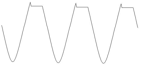

Habe mal die Basisspannung mit dem Oszi überprüft. Leider kann ich kein keinen Screenshot machen. Deshalb hab ich mal das Oszibild nachgemalt. Warum begrenzt die Spannung auf der Plusseite?
Der kleine Überschwinger hat 360mV und dann begrenzt es auf ca 270mV auf der minusseite hab ich 1V Hat jemand ne Idee warum?
