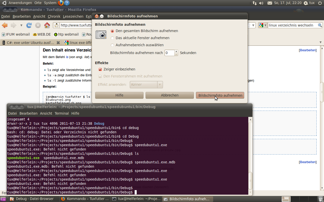

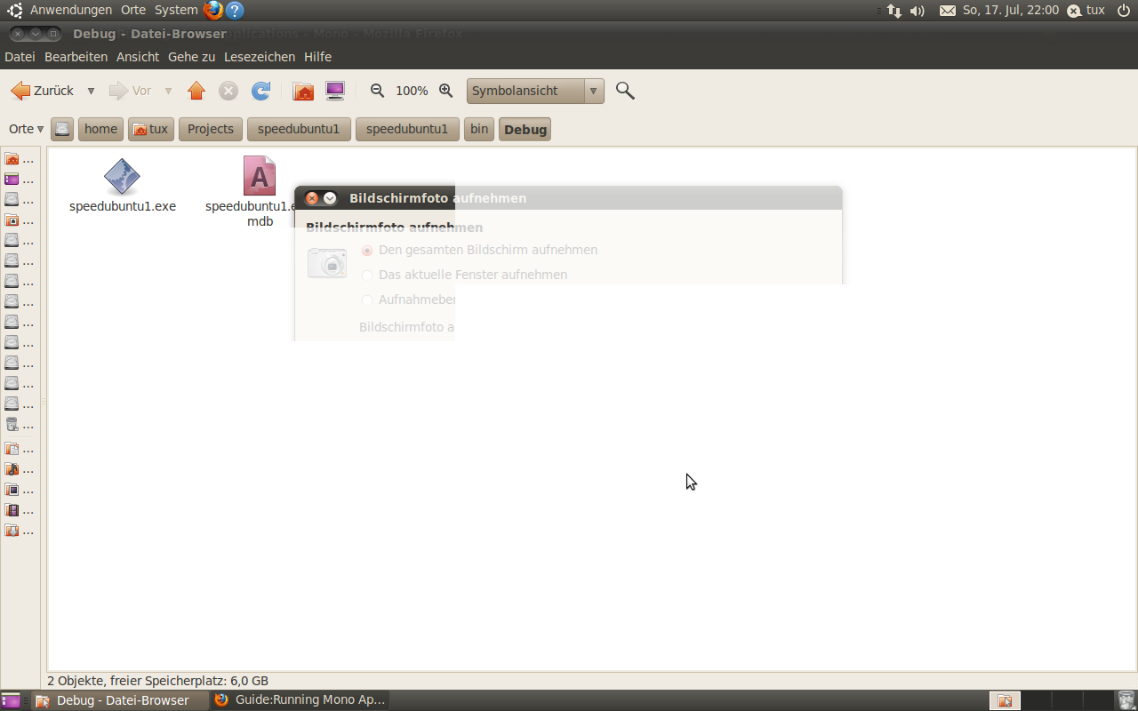

Hallo, ich konnte mein Problem leider immernoch nicht lösen. Wieso kann mit einem Klick auf die exe nciht mein Programm ausgeführt werden? Im Anhang meine Arbeitsfläche mit der besagten exe-Datei. Was muss ich tun, um sie zu öffnen?
*GAST* schrieb: > Im Anhang meine Arbeitsfläche mit der besagten exe-Datei. Was muss ich > tun, um sie zu öffnen? Im Terminal mit
1 | mono speedubuntu1.exe |
starten. Vorher natürlich in das Verzeichnis, in dem sich die exe befindet, wechseln Das schrieben schon mehrere Leute vorher...
es funktioniert! danke! gibts auch eine lösung, dass das programm beim anklicken startet?

Ist alles installiert. Die exe kann ich trotzdem nicht per klick öffnen. Wie ist das denn mit Firefox? Der ist ja auch von Haus aus auf dem Desktop. Und es müsste auch eine exe sein. Und die kann ich per klick ja auch ausführen.
*GAST* schrieb: > Ist alles installiert. > Die exe kann ich trotzdem nicht per klick öffnen. > Wie ist das denn mit Firefox? Der ist ja auch von Haus aus auf dem > Desktop. Und es müsste auch eine exe sein. Und die kann ich per klick ja > auch ausführen. Firefox hat eine *.desktop datei, in der sind Dinge wie Icon, Programmpfad, Name, etc. definiert. http://standards.freedesktop.org/desktop-entry-spec/latest/ Das Einfachste in deinem Fall wäre allerdings ein kleines Shellskript, welches einen terminalemulator aufruft
1 | #!/bin/sh
2 | xterm -e "mono speedubuntu1.exe" |
naja, dann wird mein Programm ausgeführt, wenn ich das in das Terminal tippe. Das exe-Symbol funktioniert dadurch aber trotzdem nicht.
Ich erinnere, dass Ubuntu da ein wenig paranoid war, wenn's um das Ausführen von *.exe Binaries ging - lies mal hier http://wiki.winehq.org/FAQ#head-2697b3c2437625eb387ae7360d9b224be0d20bce http://wiki.ubuntuusers.de/Wine http://jaypeeonline.net/tips-tricks/create-wine-application-shortcuts-ubuntu/ und übertrage das dort Angegebene ggf. für Mono. Ggf. funktioniert es auch einfach deshalb nicht, weil Du nur die .exe als Icon auf dem Desktop liegen hast. In diesem Falle müsstest Du entweder - Mono oder Wine als Standardprogramm zum "Öffnen" von .exe Dateien eintragen (google) - oder besser einen Starter für Deine Anwendung anlegen, welche diese über Mono / Wine öffnet (als Befehl für den Starter mono <programm>.exe eintragen, also im Prinzip genau das, was Du derzeit auf der Konsole eintippst) Gruss, Martin
