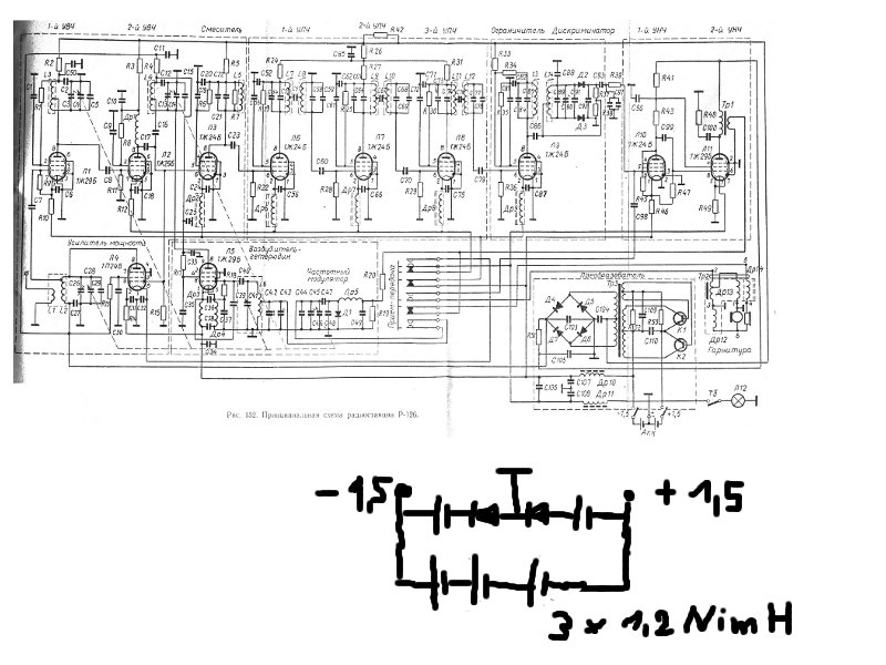

hallo an alle habe ein problem mit der stromversorgung eines alten funkgerätes r126 russischer bauart. bin so ein sammler historischer funk- und radiotechnik;-) in dem funkgerät befand sich original ein silber zink akku den es aber nicht mehr gibt die schlussspannung von dem akku betrug etwas über 4 volt.ich habe schon mit monozellen versucht aber die geben nicht den nötigen saft ab und bei 3volt gerätespannug läuft nix. nun habe ich mir gedacht mit 3 akkus in reihe und noch mal 2 akkus für den mittelabgriff das problem in den griff zu bekommen aber der spannungsabfall an den dioden wird das wohl zu nichte machen? andere lösungsvorschläge oder ideen? achso strom zieht das ding bei empfang 500mA bei senden 1700mA(aber der sendebetrieb spielt für meine zwecke keine rolle)achja und hoffe hier im richtigen forum zu sein und euch nicht mit der alten röhrentechnik zu nerven;-) gruss karsten

hallo, hatt noch einer eine idee? wie wärs mit einen schaltregler, da müssten aber die -1,5 und +1,5volt noch zusätzlich rauskommen?wenn ich die schaltung versteh werden diese zwei spannungen benötigt für die heizung...richtig?? gruss karsten

ist schon lange her,die urinbatterien kannt ich schon, konnten sich wohl aus hygienischen gründen nicht durchsetzen... ich hab noch mal gegoogelt und dies gefunden http://www.mydarc.de/dg0cc/Militaerische_Funkgeraete.html Ersatzstromversorgung 2x 2,5V, das müsste doch auch mit akkus gehen, befürchte aber das die dioden in reihe selber strom verbraten.. gruss
Carsten Köhler schrieb: > die dioden in reihe selber strom verbraten.. Die Gleichrichter sind in Durchlassrichtung als "Z-Dioden-Ersatz" geschaltet. Da 3x 0,8=2,4 ist. Die verheizen zwar Strom, aber der Lastwechsel wird so wahrscheinlich besser verkraftet.
Ich habe mir das alles nochmal angesehen. Erstmal werde ich nicht schlau, was du da mit Hand in den Schaltplan gemalt hast. Du brauchst eigentlich nur zwei leistungsfähige NiCd Zellen mit 1,2V. Die Silber-Zink haben eine Entladeschlußspannung von 1V. Mit 2X1,2V muß das Ding laufen, sonst ist etwas anderes defekt. Die Röhren werden mit 1,2/2,4V betrieben. Also, wenn die Akkus voll geladen sind, muß es gehen. Messe mal die Anodenspannung nach dem Transverter. Mit den Dioden würde ich nicht experimentieren. Das Risiko, das die Heizung durchbrennt wäre mir zu groß.

ok asche auf mein haupt! habe jetzt noch mal andere akkus genommen von GP und es geht! anodenspannung bei empfang 110volt und empfänger ist auf empfang. akkuspannung bei 2,8volt gesamt. ursache waren die alten ansmann akkus (und meine triefigkeit) mit denen ich herumexperimentiert hatte sind wohl nicht hochstromfähig und zu alt ;-) danke an alle gruss karsten
