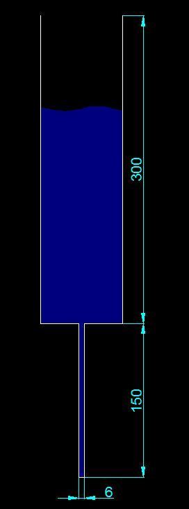

Ich habe einen Wasserbehälter aus dem ein Schlauch mit 6mm Innendurchmesser herausführt. (Maße auf der Zeichnung in Millimeter) Wie kann ich das Volumen berechnen das pro Sekunde durch den Schlauch fließt? Wie konstant ist das durchgeflossene Volumen wenn ich ein Ventil für z.B. 2 Sekunden öffne und der sich der Wasserstand im Behälter immer unterschiedlich ist??
Die Durchflussmenge hängt vom herrschenden Druck ab, und der wiederum hängt vom Füllstand des Wasserbehälters ab. Obendrein hängt die Durchflussmenge vom hydraulischen Widerstand des Schlauches ab, der widerum mit Querschnitt und Oberflächenbeschaffenheit des Schlauches zu tun haben dürfte. Näheres wird ein Lehrbuch über Hydrodynamik vermitteln.
Also ist eine genaue dosierung nur aufgrund der öffnungszeit des ventils nicht möglich?
Obi Plal schrieb: > Also ist eine genaue dosierung nur aufgrund der öffnungszeit des ventils > nicht möglich? Wenn Du die Füllhöhe im Reservoir vor jeder Ventilöffnung bestimmst und bei der Berechnung der Ventilöffnungszeit berücksichtigst, sollte es möglich sein.
Experiment aufbauen, messen und Tabelle aus den Ergebnissen machen. Dann mit Tabellen-Lookup und Interpolation die aktuellen Werte berechnen.
Fragt mal Chris D. Der baut Dosiersysteme oder Dosierpumpen mit einer Genauigkeit das einem von den vielen Stellen hinter dem Komma ganz schwindelig wird. 0,0000... so in die Richtung. Obi Plal schrieb: > Also ist eine genaue dosierung nur aufgrund der öffnungszeit des ventils > nicht möglich? Jein. Natürlich nicht so einfach, weil der Druck am Schlauchanschluss mit zunehmender Entnahme proportional abnimmt und damit auch die Durchflussmenge. Es gibt aber Durchflussmengenmesser mit denen man das erfassen und so besser kontrollieren kann.

Die Durchflussmenge hängt linear von der Höhe der Wassersäule ab. Also am besten oben einen großen Querschnitt wählen, so dass sich die Höhe während des Durchflusses nicht stark ändert - und schon kann man eine zeitliche Proportionalität annnehmen (von Messungenauigkeiten mal ganz abgesehen).
