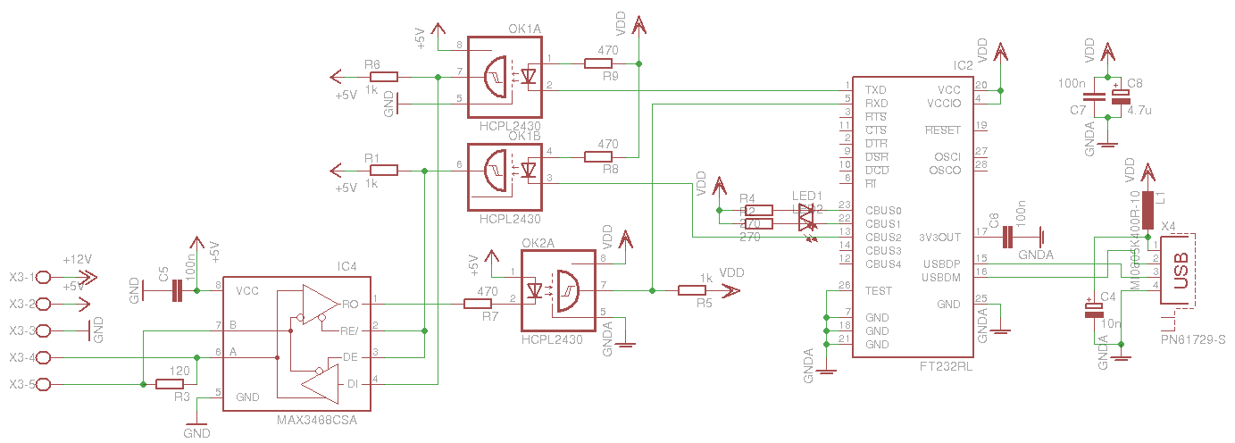

Hallo zusammen
Ich baue gerade an einem kleinen RS485-Interface welches später per
USB-Port an den PC angeschlossen werden soll. Um bei allfälligen
Störungen/Problemen nicht meinen PC zu gefährden habe ich auf der
RS232-TTL-Seite Optokoppler dazwischengeschaltet. Jedoch bin ich mir
nicht sicher, ob die angehängte Schaltung so funktioniert (insbesondere
der Optokoppler-Teil).
Grüsse
Oli

Ich hätt das mit einem Digital-Isolator ala ADUM1301 versucht. Wie hoch
ist denn die erwartete Datenrate?
Steffen
von Tim (Gast)
> (insbesondere
Von der Logik her funktioniert das.
20Mbaud Optokopper für den Serialport ist etwas oversized.
Ich verwende hier LTV 357T.
100nF an den Optokopplern fehlen.
Was hältst du von einem dc/dc Wandler zur Versorgung
der RS485 Seite?
Bias Widerstände für den Rs485 Bus fehlen.
von stefe (Gast)
sieh noch je einen Widerstand zwischen RTS/CTS und DTR/DSR vor die du
zwar nicht gleich bestückst aber als Reserve vorhältst.
Manche Anwendungen wollen diese Signale, dann bist du auch dafür
gerüstet !!
Gruss Stefe

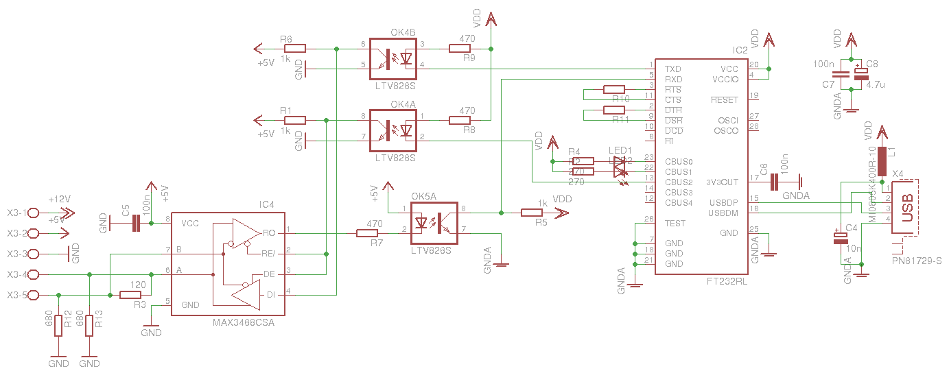

von olic (Gast)
Stimmt da hast du recht und ausserdem würde der auch viel zu viel kosten
;) Ich habe jetzt mal auf deinem Vorschlag den Typ LTV-826 ausgewählt.
Er sollte eigentlich etwa vergleichbar mit dem LTV-357T sein.
Gute Idee, ist sogleich umgesetzt worden.
Im Anhang findet ihr die neue Version, denkt ihr das würde so klappen?
Grüsse
Oli
von Chris (Gast)
Endwiderstand sollte über Jumper zuschaltbar sein, ev auch als
zusätzliche
Bestückungsvariante, ansonsten wirst du dich schwertun kurz mal in eine
Leitung reinzuhören um zu sehen ob da jemand und was sendet oder ob ein
Baustein defekt ist. Achja, normalerweise zieht man eine Leitung nach 5V
und die andere nach gnd, beide auf masse ist eine sehr schlechte Lösung.
von Dennis X. (Gast)
Mit der Lösung, beide auf Masse zu ziehen wird es sicherlich auch nicht
funktionieren oder? Hatte das Problem vor einigen Monaten in der Firma
auch, da waren dann die falschen Leitungen auf dem falschen Potenzial.
A legst du mit PullUp auf +
B legst du mit PullDown auf GND
Grüße
von olic (Gast)
Vielen Dank für den Tipp. Nun müsste die Schaltung funktionstüchtig
sein, oder?
Grüsse
Oli
olic schrieb:
> sein, oder?
Viel getan hat sich ja an deinem Schaltplan nicht.
Ich meinte das schon so, wie ich es geschriben habe ;-)
