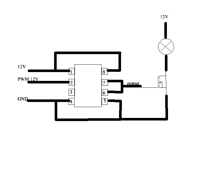

Hallo, ich habe den Mosfettreiber MCP 1407-E/P wie im Datenblatt beschaltet, allerdings wird dieser nur heiß und die LED leuchtet dauerhaft? Habe mal mein schaltbild angehängt. Hier ist das Datenblatt:http://www.reichelt.de/index.html?;ACTION=7;LA=3;OPEN=0;INDEX=0;FILENAME=A200%252FMCP1407-EP_MIC.pdf;SID=32mbE2RqwQASAAABs@cf81e2b32d043cb7a435382505a35007b63 Danke. Mfg Marco

Der Eingang ist ueblicherweise 5V TTL... und der Kondensator fehlt auch.
Ja mit ttl logik werde ich es nochmal versuchen. Im datenblatt steht etwas von TTL/CMOS-compatible, da allerdings unter inputvoltage max=VDD+0,03V stand auch andere Spannungen zum Schalten genutzt werden kann. Welche kondensatoren brauch man denn noch zusätzlich? mfg
Marco schrieb: > ich habe den Mosfettreiber MCP 1407-E/P wie im Datenblatt beschaltet, Hast du überhaupts nicht. Geh ins Datenblatt und schau dir Seite 10 an. Marco schrieb: > allerdings wird dieser nur heiß und die LED leuchtet dauerhaft? Wie steuerst du an? Welche Spannung? Mosfet richig verschalten?
Oktav Oschi schrieb: > Der Eingang ist ueblicherweise 5V TTL Das Datenblatt sagt: VDD_max = 20 V und Input_max = VDD + 0,3 V Das ist also in Ordnung. >... und der Kondensator fehlt auch. alle Kondensatoren fehlen

Marco schrieb: > die LED leuchtet dauerhaft? > Habe mal mein schaltbild angehängt. In diesem Schalt"bild" ist keine LED... :-/ > wie im Datenblatt beschaltet, Wie welches Bild vom Datenblatt? Sowohl Bild 4-1 wie auch 4-2 haben Entkopplungskondensatoren (1u und 0.1u)... Zeig mal deinen kompletten und aktuellen Schaltplan. Mach ein Foto von deinem Aufbau. Und schreib jeweils Bauteilnamen und -werte dazu. Sonst gibt das hier nur Blödsinn....
Hallo, der mosfet war defekt... keine Ahnung was da wieder alles schiefgelaufen ist. Hatte den Mosfet zwischendurch immer mit den finger testet und der hat geschaltet und dannach dachte ich dass ich bei dem Treiber was falsch gemacht habe. Naja jetzt Mosfet und den dritten Treiber gewechselt... und läuft! In dem Text steht bei den Kondensatoren nur zwischen pin 1 und 8 allso zwischen den beiden VDD Eingängen und 4 u 5 zwischen den GND Eingängen soll ein 1mF und 0.1mF. Auf dem Bild 4.2 sind die Kondensatoren zwischen VDD und GND? Wahrscheinlich sollen die Kondensatoren von den Eingänge 1 u 8 gegen GND, oder? Danke für die Ansätze! Mfg Marco
Marco schrieb: > In dem Text steht bei den Kondensatoren nur zwischen pin 1 und 8 allso > zwischen den beiden VDD Eingängen und 4 u 5 zwischen den GND Eingängen > soll ein 1mF und 0.1mF. Auf dem Bild 4.2 sind die Kondensatoren zwischen > VDD und GND? > Wahrscheinlich sollen die Kondensatoren von den Eingänge 1 u 8 gegen > GND, oder? Du musst genau lesen: 4.3 Decoupling Capacitors [...] A 1.0 μF low ESR film capacitor and a 0.1 μF ceramic capacitor placed between pins 1, 8 and 4, 5 should be used. [...] Dass die Kondensatoren nicht zwischen Pin 1 und 8 (2xVdd), so wie 4 und 5 (2xGND) gehören sollte ja wohl hoffentlich klar sein. Ansonsten solltest du dir ernsthaft Gedanken machen, ob du die Funktionsweise und Eigenschaften eines Kondensators verstanden hast. IMHO ist es völlig ausreichend Pin 1 und 8, so wie Pin 4 und 5 zusammenzufassen und dann zwischen diesen beiden den 100nF zu setzen.

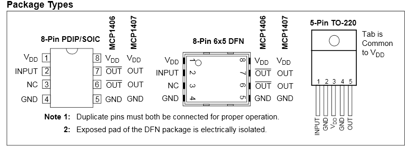

Hi Keine 6 Jahre später ... (hättest Du doch wenigstens 8 Tage gewartet - hätte der letzte Post zumindest Jubiläum) Benutzer schrieb: > die Ausgäge dürfen nicht zusammengeschalten werde deshalb wurde er > bei > mir immer heiß . Oha Was, natürlich, im TO220-Gehäuse vom Hersteller nicht bedacht wurde. Was soll passieren, wenn die Ausgänge NICHT verbunden werden? Was, wenn doch? Die Out-Ausgänge sind 'der Ausgang' einer Push-Pull-Stufe - immer nur einer das Ausgangs-FETs ist angesteuert - jede H-Brücke hat so ein Teil zwei Mal verbaut - mit verbundenen 'Outs' - funktioniert problemlos. So richtig kam nicht rüber, woran nun die starke Erwärmung hing. Gestorben ist der MosFet ja vorher schon (wohl durch anfassen, ohne sich zuvor 'entladen' zu haben - Heizung anfassen sollte reichen) - wäre also möglich, daß das Gate mit S/D kurzgeschlossen war - was dann die Push-Pull-Stufe ordentlich belasten kann. Denke aber, daß wie Das nicht mehr erfahren werden - kann mir nur schlecht vorstellen, daß SO WAS Einem 6 Jahre in Erinnerung bleibt. Nun gut, ruhest Du weiter in Frieden, lieber Thread. MfG Edit: Zitat aus dem DaBla: Note 1: Duplicate pins must both be connected for proper operation. Hmm, das Verbinden der OUT Pins scheint wohl doch nicht das Problem gewesen zu sein :/

Benutzer schrieb: > also habe ich auch so wie in diesem Bericht gezeigt die beiden output > zusammengelegt Du sollst nicht das machen, was irgendwo in einem Forum zu finden ist, sondern das, was im Datenblatt steht. Du musst also auch beide Vcc Anschlüsse an Vcc legen und beide GND Anschlüsse an GND. Benutzer schrieb: > ich hoffe das mir jemand sagen kann warum Weil du es falsch verwendest. Was daran falsch ist, kannst nur du wissen. Sag uns doch am besten mit Bildern, wie deine Schaltung aussieht und was du machen willst. > ... Ja, das wird schon noch.
