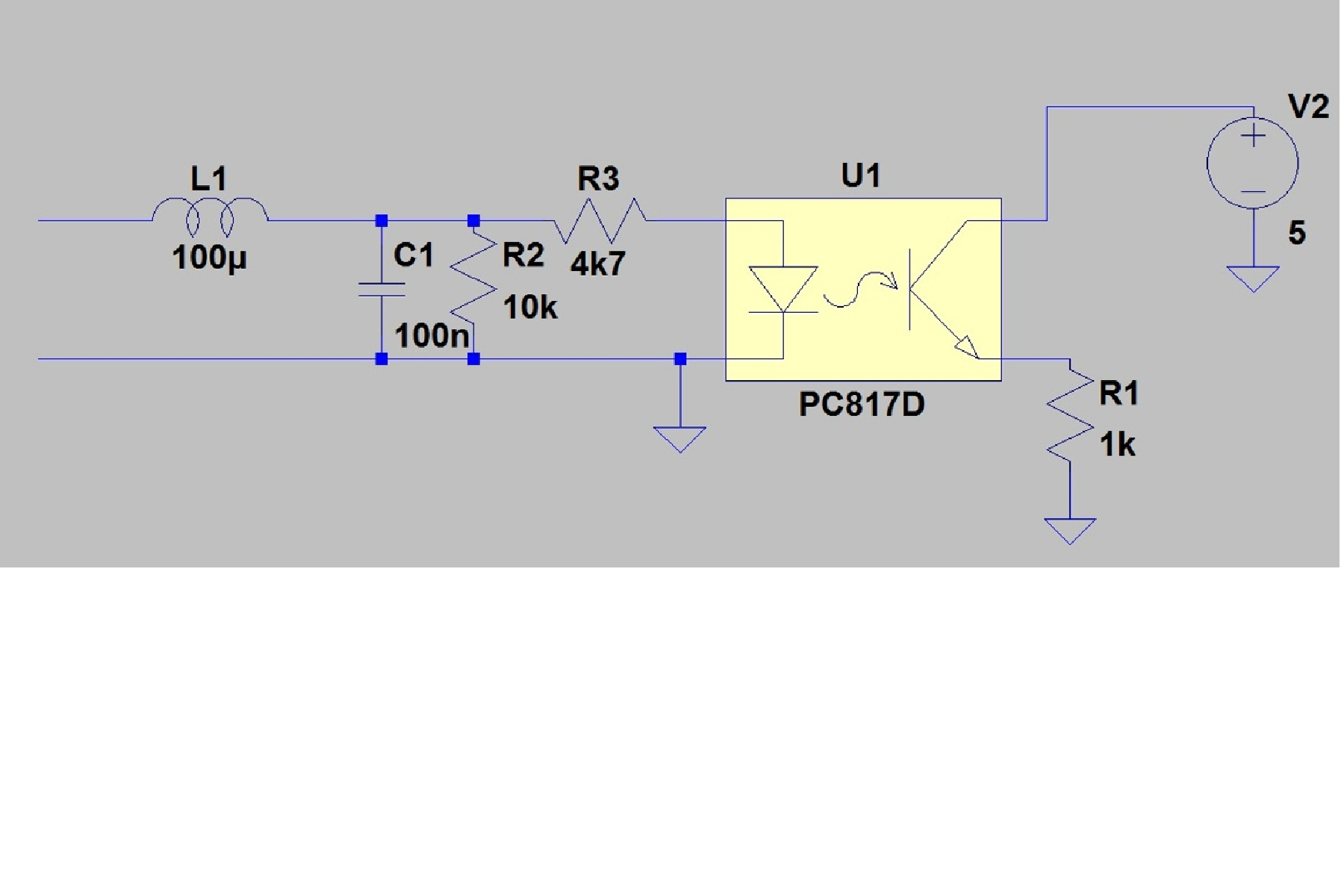

ich brauche dringend hilfe. Ich hab folgende schaltung (siehe bild).
Bei dem Optokopler handelt es sich um den TLP181.
mein problem liegt bei er schaltung vor dem optokopler, also da liegte
eine rechtechspannung von 12-24V an. sie wird von einem inkremantalgeber
erzeugt. die Impulse nach dem Optokoppler sollen von einem
mikrocontroller gezählt werden. ich weis nicht so recht was die
spule und der kondensator da macht. ich nehme mal an das die
irgendwelche
störungen herausfiltern sollen. oder sollen die vlt dafür sorgen das der
optokoppler schneller schaltet?
wenn mir da jemand was näheres sagen könnte wäre ich sehr dankbar.

Vermutlich soll das LC-Glied den Inkrementalgeber entprellen. Also
durchaus Störungen herausfiltern. Ein RC-Glied würde es wohl auch tun.
> irgendwelche
Die sollen irgendwelche Störungen herausfiltern. Ein LC-Filter, Tiefpass
2. Ordnung mit fg = 1/(2π*sqrt(L1/C1)).
Der OK wird dadurch nicht schneller, eher langsamer.

und wie kommt man auf die werte? kann man die irgendwie berechen oder
kann man diese schaltung sinnvoll simulieren?
von HildeK (Gast)
Klar kann man simulieren. Du hast sie doch schon in LTSpice gezeichnet.
Noch 'ne AC-Quelle dazu und an C1 den Frequenzgang anschauen. Dann
siehst du die Wirkung des Filters.
Wie man auf die Werte kommt, hatte ich oben schon beschrieben (Formel
geeignet umstellen). Wissen musst du natürlich die Frequenzgrenze, ab
der du kein Nutzsignal mehr hast und damit alles, was darüber liegt,
wegfiltern kannst.

von Uwe (Gast)
Man begrenzt gerne die Grenzfrequenz auf die maximal auftretende
Frequenz um störungen zu unterdrücken. Wenn dein geber niemals mehr als
10KHz liefert dain Mikro aber bis zu 10MHz zählt und eine störung von
1MHz auf dem Signal liegt verzählt der sich gewaltig. Wenn du jetzt
einen Tiefpass mit 20KHz oder so da zwischen machst kannst du viele
hochfrequentere nichtgewünschte Störungen von vornherein Ausschließen.
von MaWin (Gast)
> sie ist ja schon aufgebaut und alles funktioniert sehr gut.
Sie funktioniert genau so gut, wenn du L1, C1 und R2 weglässt.

von Falk B. (falk)
@  bastler788 (Gast)
>stimmt es das
>Störungen herausgefiltert werden (was ich die ganze zeit vermutet hab)
Ja.
>und stimmt es das die schaltung zur entprellung dienen kann,
> wenn ein mechanischer inkrementalgeber angeschlossen wird?
So gut wie gar nicht. Ist auch eher unnötig, siehe Drehgeber.
