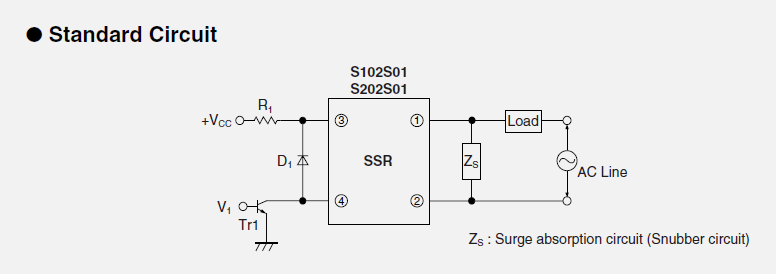

Hallo, hab seinerzeit so einige dieser Billig- Solid State Relais teilweise recht unzugänglich verbaut und muss nun zusehen wie dieses Gelump nach und nach ausfällt. Schaltet das Teil dann nur auf Durchzug kann man sich noch glücklich schätzen- teilweise gibt es aber recht widerliche Fehlersymptome in Form oszillierender Durchschaltung der Netzspannung. Man kann sich leicht vorstellen wie sich sowas auf versorgte Geräte auswirken kann. Dabei blieb ich immer weit unterhalb der angegebenen 8/16 A Belastbarkeit, allerdings gabs recht oft was (Induktives) zum Schalten. Also besser ein paar Euros mehr in was ordentliches investieren! RonS

Was für eine Schutzbeschaltung wurde denn rund um das Solid-State Relais verbaut? Snubber? Überspannungsschutzdioden? Wurden die Einschaltspitzenströme der angeschlossenen Geräte mal vermessen? Die sind bei manchen Geräten einfach nur furchtbar... Ich habe mit einem ähnlichen Typ von Sharp seit über 10 Jahren keine Probleme, trotz hochinduktiver Last.

>Triacs, und dazu gehören Solid-State Relais, können nicht einfach so >ohne weitere Beschaltung an's Netz geklemmt werden. Genau. Und durch (nicht gefilterte) Indukt.Spannungen werden sie zerstört. Bin mir rel. sicher, dass das der Grund war. Denn eine kurze Überspannung kann den TRIAC (oder sonstwas) zerstören , weil: >allerdings gabs recht oft was (Induktives) zum Schalten.

Passt ins Bild: 200V/µs für V23103, 30V/µs für S202. Ohne Snubber erwischt es den S202 folglich eher. Das ist ihm aber nicht anzulasten, sondern demjenigen, der so ein Ding ohne Snubber induktive Lasten schalten lässt.
RonS schrieb: > an denen > jeweils ein paar Steckernetzteile und PCs hängen. Addiere mal die Einschaltstromstöße, lese das Datenblatt des SSR und denk noch mal über Deine Aussage von "Gelump" nach. Schon ein PC NT liegt bei 50 bis 70 A.

Der Vergleich mit dem Transistor ist doch albern... Die zugemutete Dauerbelastung lag immer weit unter den spezifizierten 8A. Was die Teile ohne ein wenig lebensverlängernde überdimensionierte Schutzbeschaltung nicht ab können sind Einschaltstromspitzen und induktive Belastungen. Meine Warnung halte ich aufrecht! Im Zweifel besser einen anderen Typ wählen!
RonS schrieb: > Im Zweifel besser einen anderen Typ > wählen! Auch den bekommst du bei Bedarf geröstet. Ein mechanisches Relais lebt übrigens mit einem Snubber bei derartigen Lasten auch länger, allerdings quittiert es den Dienst in der Regel nicht so schnell komplett (sofern nicht gerade die Kontakte kleben), sondern nur durch erhöhten Abbrand.

oder den teureren S202S11 verwenden der hat einen Snubber

Matthias Sch. schrieb: > @RonS: Du hättest dir ne Menge Ärger ( und diesen Thread ) erspart, wenn > du den Inrush Current mit einem kleinen R begrenzt hättest. Wenn die > Teile für 8 Ampere spezifiziert sind, dann spricht es für Sharp, das sie > solange überlebt haben. Das würde ich in diesem Fall auch sagen. Der Einschaltstrom meines 700W PC-Netzteils hat mir letztes Jahr einen alten noch verbauten L-Automaten quasi "gekillt". (Da habe ich dann die Gelegenheit genutzt, und alles gegen B-Typen getauscht.)

Dann haut doch bitte mal eine Beispielschaltung raus wie mans richtig macht :)
Hi >Dann haut doch bitte mal eine Beispielschaltung raus wie mans richtig >macht :) Gibt es doch von Sharp: http://www.sharpsme.com/webfm_send/1009 MfG Spess
