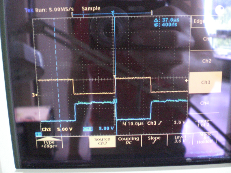

Hallöschen liebe Forengemeinde, entweder habe ich gerade einen massiven Denkfehler oder ein echtes Problem: Ich habe hier einen PIC, der eine PWM erzeugt, die über die Spannung an einem Poti gesteuert wird (ADC). Hier ist das Problem nicht, am Oszi sehe ich, wie die Breite variiert, wenn ich am Poti drehe, alles wonderbra. Nun habe ich hier einen TL082 (dual) und TL084 (quad) liegen, mit denen ich experimentieren will. Zu Beginn die einfachste Schaltung: Impedanzwandler. Doch da gehts los, PWM Ausgang auf den nicht-invertierten Eingang, Ausgang auf den invertierten Eingang rückgekoppelt und mit dem Oszi gemessen... Kanal 3 ist der PWM Ausgang, Kanal 4 der Ausgang vom OP. "irgendwie" ist das Signal invertiert und wenn 0V am Eingang anliegen, dreht der OP voll auf 12V auf, was eigentlich nicht viel für einen Spannungsverfolger spricht -.- Wo ist da mein Denkfehler? Sowohl beim TL082 als auch beim TL084 ist jeweils das Gleiche :-( Edit: nächstes "Phänomen": Wird die -Vs Leitung entfernt, also negative Spannungsversorgung, tut der OP das, was er soll -.- Viele Grüße Markus
Wie üblich, die wichtigsten Infos fehlen. Wie ist die Betriebsspannung der Schaltung, wo liegt in Bezug dazu das Eingangssignal...? Schaltung zeigen! Der TL08x verträgt keine Eingangsspannungen unter ca. 2,5V bezogen auf -Vcc.

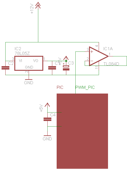

Als Netzteil fungiert ein Labornetzgerät, 12V DC. Dahinter ist ein 78L05, welches den PIC mit 5V versorgt, der OP ist direkt mit den 12V vom Netzteil an +Vs verbunden, -Vs an Ground, wie auch der Ground vom PIC und 78L05.
ArnoR schrieb: > Der TL08x verträgt keine Eingangsspannungen unter ca. 2,5V bezogen auf > -Vcc. Das kann zu eine Phase-Reversal führen (Phasenumkehr). Das würde dein Oszillogramm erklären. Aber rück lieber mal mit der Schaltung raus. Knut
Der TL082 kann gar nicht bis -Vcc aussteuern => "L" ~= 2V. Wenn du negativer als Vcc- +2V wirst, kann eben halt dieser Phase-Reversal auftauchen. Knut
Markus Oberle schrieb: > der OP ist direkt mit den 12V vom Netzteil an +Vs verbunden, -Vs an > Ground, wie auch der Ground vom PIC und 78L05. Und genau das geht nicht. Datenblatt lesen.
Schafft hier Abhilfe ein Rail-to-Rail OP oder speziell single Supply? Das wäre in etwa die Schaltung
Ein Rail-to-Rail OPV würde da Abhilfe schaffen. Du brauchst auch noch Single-Supply, da du keine negative Spannung hast. Für sowas nehme ich eigentlich immer den 358 / 324. Gruß Jonathan

Jonathan Strobl schrieb: > Schau mal nach "Output range". Phase Reversal hat was mit dem Eingang zu tun. http://www.eetimes.com/electronics-news/4169953/The-phase-reversal-story
1 | Phase reversal occurs when a common-mode voltage, outside of the specified |
2 | maximum range, causes the input stage to interact with the second stage |
3 | causing an action that appears as if the input pins were reversed. |
Markus Oberle schrieb: > Nach welchem Parameter muss ich da im Datasheet ausschau halten? Für dein Problem: Schau mal nach "Input (Common Mode) Voltage Range"... Dass du dann am Ausgang noch ein Problem haben kannst, weil der Ausgang des Opamps nicht mitkann, das steht im erwähnten "Output Range"
