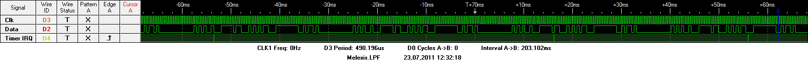

So weit so schön, aber obwohl ich bei jeder ankommenden Flanke
  TIM_SetCounter(TIM2, 0);
mache, schert sich der Timer keinen Deut drum und löst stur in seinem
Interval den Interrupt aus.
Oder muss man den Timer auf eine andere Art zurücksetzen?

Die LED Toggle ich nur, damit ich mit dem LA sehen wenn ein Timer IRQ
ausgelöst wurde.
Sieht man auch schön auf dem LA Screenshot.

Was mir aber auffällt: Wieso sind auf dem LA screenshot nur 3 Nadeln in
einem abstand von 70ms bzw. 40ms? Du sagtest doch, dass der Timer
ungerührt mit dem Intervall weiterläuft. Und das wäre ja eigentlich
10ms?
von Thomas B. (escamoteur)
Du hast recht, dass ist mir in der Zwischezeit auch aufgefallen, es
scheint also nur machmal zu passieren, dass noch ein IRQ durchkommt.
Danke fürs ausprobieren.
