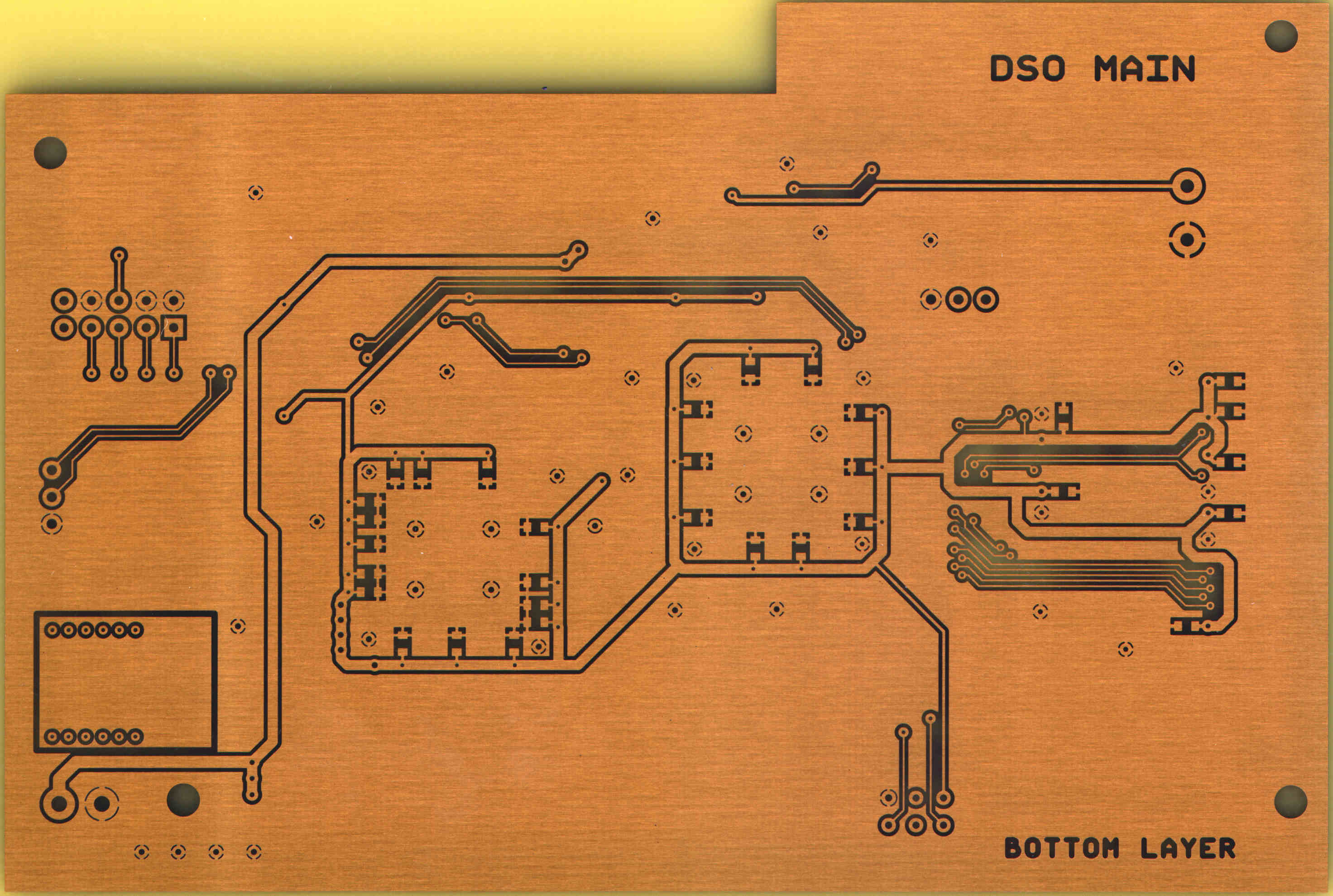

Hallo! Bitte um Hilfe oder Tipps: Ich schaffe es nicht ganz, trotz diverser Tests, die letzten feinen Leiterbahnenabstände wegzuätzen. siehe angehängtes Bild. Hat vielleich jemand einen Tip, was ich falsch mache? Belichtung: 2:30 min. Entwickler: 3:45 min , 30 Grad Celsius Ätzen: nach 8 min. immer noch verwaschene Leiterbahnen.. 40 Grad Celsius Ich verwende einen Sprühkasten, indem 2 vertikale Röhren mit Löchern rotieren. Die Kopierfolie ist sauber, der Belichtungskasten enthält 2x5 Leuchstoffröhren (oben / unten) Vielen Dank für jeglichen Input, LG, Franz
Franz F. schrieb: > Entwickler: 3:45 min , 30 Grad Celsius Dauert viel zu lange. Die Leiterbahnen werden bei mir bei Raumtemperatur bereits nach wenigen Sekunden sichtbar. Danach wird mit einem mit Entwickler getränkten Zellstoffpapier (aka. Taschentuch) der angelöste Fotolack abgewischt. Die Konzentration ist 2g NaOH auf 100mL.
Würde sagen etwas unterbelichtet...Ursache ??? Die schlechten Stellen hätten noch etwas gebraucht.Tip: Folie doppelt nehmen ...nur zur Sicherheit und länger belichten.Außerdem streiche ich beim entwickeln immer mit einem kleinen Pinsel über den Lack ...das habe ich als hilfreich empfunden.
Nachtrag: Der Entwickler sollte 20 Grad haben!!! Sprüht der Kasten auch Ggeichmäßig?
Hallo, beim Entwickeln nachhelfen mit pinsel oder ähnlichem kann ich nicht empfehlen. Gibt kleine Risse in feinen leiterbahnen die man fast nicht sieht aber trozdem zu Problemen führen. Ich schenke die Platine im Entwickler per Hand nimm sie nach paar sekunden raus und halt sie unter fliesend Wasser. Das so oft wiederholen bis sauber entwickelt ist. Wenn die Bahnen unscharf werden dann hast du entweder nicht sauber entgratet ... dann gibt es jedoch nicht so ein gleichmäsiges musster, oder zu kurz Belichtet. Belichte mal gut 3,30 min und lass die lampen davor ne minute warmlaufen. Gruß TSE
TSE schrieb: > Gibt kleine Risse in feinen leiterbahnen die man fast nicht > sieht aber trozdem zu Problemen führen. Risse hatte ich noch nie und ich kontrolliere meine Sachen unter dem Mikroskop.Diese Risse müssen eine andere Ursache haben.
TSE schrieb: > Gibt kleine Risse in feinen leiterbahnen die man fast nicht > sieht aber trozdem zu Problemen führen. Genau das sind auch meine Erfahrungen. Die beste Methode ist die Platine eine Minute im Entwickler durch hin und her schwenken der Schale zu entwickeln. Das Kupfer M U S S dann frei (blank) liegen. Dann vorsichtig in einem kleinen Gefäß mit Wasser auswaschen. Ist dem nicht so, dann ist etwas nicht in Ordnung. Oftmals wird auch vergessen, dass Entwickler der zu lange offen stand, Kohlendioxid aus der Luft aufnimmt und die Wirkung extrem nachlässt. Ich empfehle jedes mal neuen Entwickler anszusetzen. Das kostet so gut wie nichts. 3g NaOH reichen für 300 ml und befüllen eine Ätzschale ausreichend. Übrigens: Mikroskop schön und gut, die beste Methode: Halte deine Platine gegen eine helle Lichtquelle und halt mal Ausschau nach Rissen und winzigen Löchleins. Geht prima bei einseitigen Platinen. Hatte vor über 20 Jahren auch mit Pinsel und Lappen gearbeitet -> unnötig!!! Gruß HF-Papst
Und ich denke, wieder ein Kandidat für falsch herum aufgelegte Folie.
Ralf Liebau schrieb: > Wie wird denn die Massegitterfläche gemacht? > Geht das auch mit EAGLE? Rechte Maustaste auf die Massefläche, Eigenschaften und Polygon Pour von Solid auf Hatsh stellen. Luk4s K. schrieb: > Franz F. schrieb: >> Entwickler: 3:45 min , 30 Grad Celsius > > Dauert viel zu lange. Das ist in der Tat lange, aber in diesem Fall wohl nicht zu lange. Es wurde ja nichts zuviel weggeätzt, also hat der Entwickler auch keine unbelichtete Lackschicht beschädigt.

Steffen H. schrieb: > (2Folien übereinander ist mies) Es ist doch eher eine Frage ,ob man seinen Herstellungsprozess in allen Punkten maximiert hat oder nicht. Wichtig ist so wenig variable wie möglich ,am besten keine.Wer wechselndes Platinenmaterial einsetzt tut sich keinen Gefallen. Da kann man auch die Belichtung so knapp gestalten ,so dass man auf doppelte Folien verzichten kann.Wer den Entwickler auf 30 grad "kocht" statt mit 20 Grad zu arbeiten muß sich über ein schlechtes Ergebnis nicht wundern. Wie man Entwickler und Atzmittel ansetzt steht in jeder Anleitung beim kauf.(Wer in der Apotheke Kiloware kauft bekommt die nicht) Der Entwickler sollte nicht zu lange offen stehen er wird sonst schlecht. Außerdem sollte man auch darauf achten dass man für jede Brühe getrenntes Werkzeug ...zb. Kunststoffpinzette)verwendet um zb.kein Atzmittel in den Entwickler einzumischen. Und das mit der doppelten Folie ist zwar fricklig aber durchaus zu machen.Bei sehr dünnen Leitern ist sicher eine Repro Vorlage bessser.
