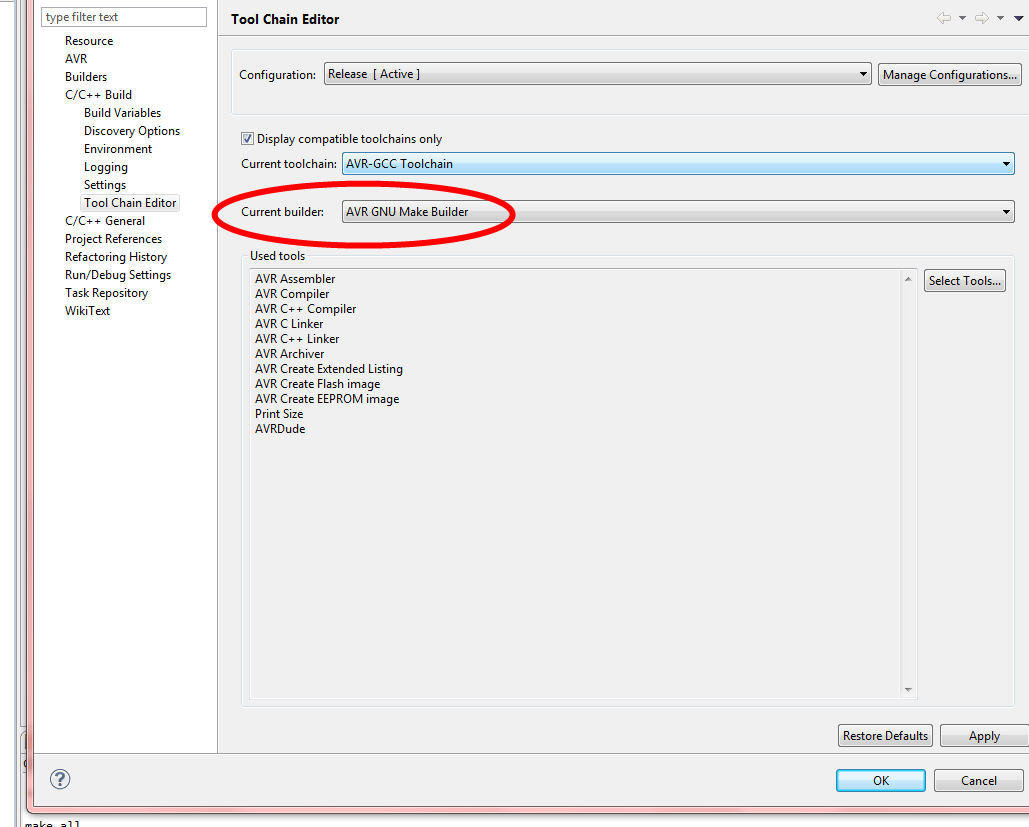

Hi, Consolen Fehler: Internal Builder: Cannot run program "-avr-objcopy": Launching failed Error: Program "-avr-objcopy" is not found in PATH Wo könnte dieser Fehler herkommen? Die besagte Datei ist im Ordner von WinAVR zu finden ..\WinAVR-20100110\bin\avr-objcopy.exe Mein System: Win7 x64, Eclipse Indigo, avreclipse.2.4.0.beta Vorgeschichte: Ich kämpfe schon seit 2 Wochen damit ein großes Projekt zu importieren und dann weiter zu schreiben, leider ist es dazu noch immer nicht gekommen.. AVR Studio scheitert an MS-Visual-Studio-Isolatet und .Net-Framework Installations/Update-problemen. Eclpise-AVR macht auch jede Menge Probleme von denen ich die meisten jetzt schon beseitigen konnte. Ich denke das programmieren von uC wird von vielen so gescheut (incl. mir) weil es einfach Tage/Wochen dauert bis die IDE läuft.. und der uC beschrieben werden kann.. Für das Importieren von Projekten incl. allen erforderlichen Einstellungen scheint es auch immer noch keine gute Lösung zu geben :( Aber jetzt genug der Augenwischerei es geht ja langsam vorwärts!
Anton Aus tirol schrieb: > rror: Program "-avr-objcopy" is not found in PATH Das heisst ja auch "avr-objcopy", und nicht "-avr-objcopy" Oliver
Anton Aus tirol schrieb: > Internal Builder: Cannot run program "-avr-objcopy": Launching failed Bitte nicht den "Internal Builder" benutzen sondern auf "External Builder" umstellen. Der interne Builder funktioniert nicht mit dem AVR Plugin. Den Builder kannst Du über Rechts-klick auf das Projekt -> Properties -> C/C++ Build, "Builder Settings" Tab, "Builder Type" auf "External Builder" umstellen. Das Minus vor "avr-objcopy" gehört übrigens dahin, damit 'make' (das externe, nicht das interne) bei Fehlern bei 'avr-objcopy' nicht abbricht. Siehe http://www.gnu.org/software/make/manual/html_node/Errors.html#Errors Thomas
So jetzt klappt es endlich! Es war wirklich nur der Builder, allerdings der "AVR GNU Make builder". Ich hab mal ein Screenshot davon angehängt.
