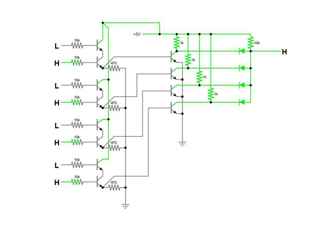

Ich möchte hier auch mal mein aktuelles Projekt vorstellen:
Ein 4Bit Rechner aus einzelnen BC547 Transistoren.
Das Teil soll zunächst zwei vierstellige Zahlen addieren und
auf vier 5*3 Pixel LED Matrixfeldern anzeigen können. Der
Übertrag wird mit einer zusätzlichen LED angezeigt.
Die Darstellung soll genau wie bei gewöhnlichen Taschenrechnern
funktionieren, d.h. bei Eingabe einer Zahl rückt die jeweils
vorhergehende Zahl eine Stelle nach links.
Dazu hat der Rechner zwei Eingangsregister und ein Ergebnisregister.
Das Ergebnis wird durch einen Decoder und ein Ziffern ROM in die
jeweilige Zahl umgewandelt und in einem 60Bit Speicher gespeichert
(15Bit für jede Matrix).
Da später für die Multiplikation eine Programmsteuerung dazukommen soll,
rechnet das Teil schon jetzt taktgesteuert mit einem kleinen, fest
verdahteten Additionsprogramm.
Die Taktrate beträgt 1Hz bis 600Hz oder 1kHz bis 20kHz und kann
über ein Poti eingestellt werden. Der Inhalt der Register wird über
LEDs dargestellt, wodurch man die Rechenvorgänge nachvollziehen kann.

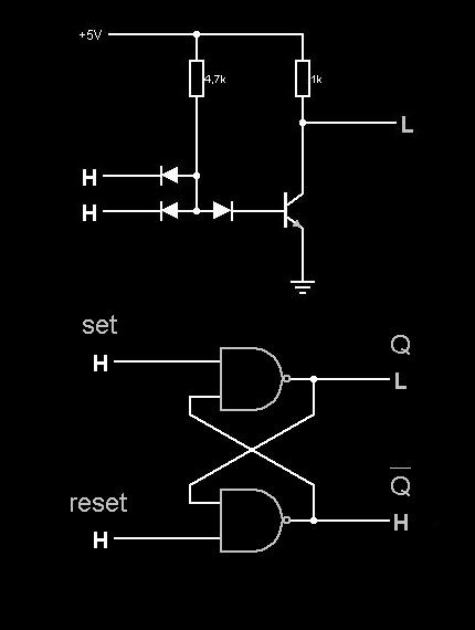

Es werden ausschliesslich NAND Gates in Dioden-Transistor-Logik
verwendet plus diverse Inverter und Verstärker.

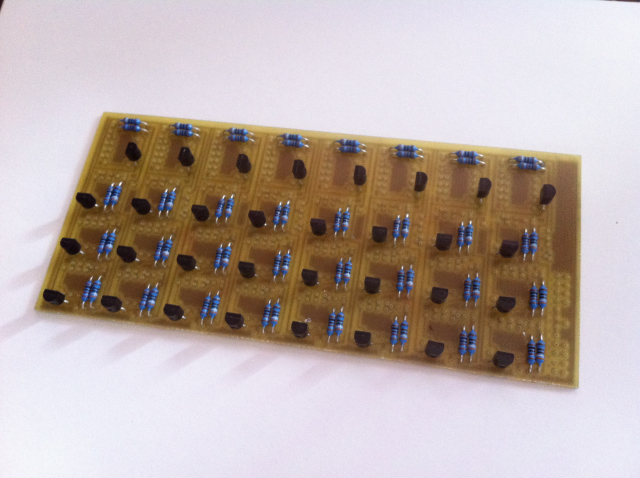

Um möglichst viele Logikgatter auf einer Leiterplatte unterbringen
zu können, hab ich mich für die Verdrahtung mit Litze entschieden,
die Spannugsversorgung ist aber zusammengefasst.
Das hat nebenbei den Vorteil, daß bei einem Designfehler nicht die
gesamte
Platte unbrauchbar wird.
Sinn und Ziel des Projekts ist es, anhand einer "sichtbaren" Schaltung
die
Arbeitsweise eines Computers nachvollziehen zu können.
Deswegen wollte ich komplett auf ICs verzichten, bei einer
Programmsteuerung
kommt daher auch ein alter Ringkernspeicher zu Einsatz.

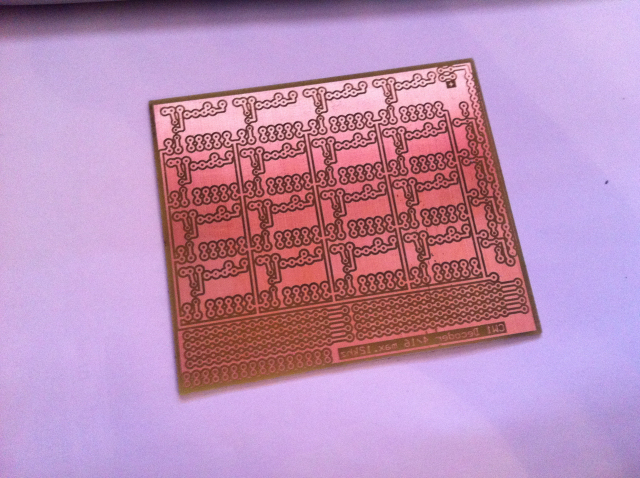

Die Leiterplatten sind mit der Tonertranfer-Methode geätzt und
CNC gebohrt.
Die Gesamtkosten belaufen sich auf etwa 40Euro.

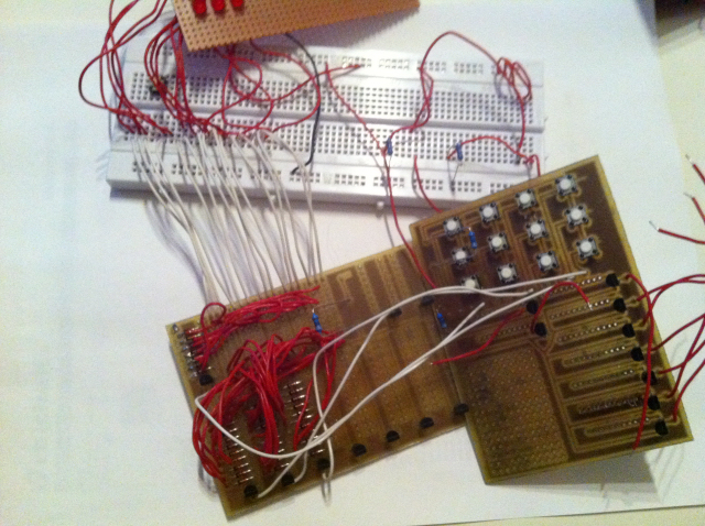

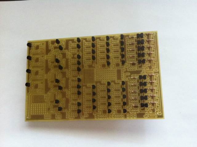

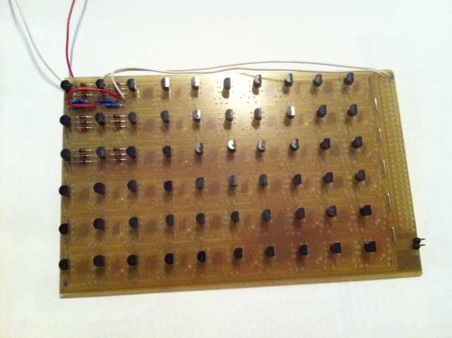

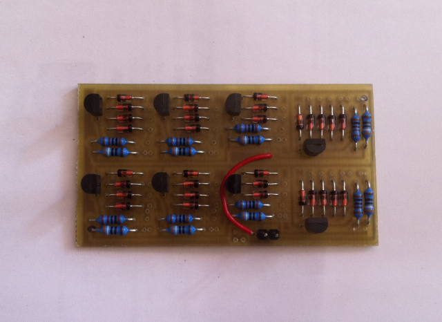

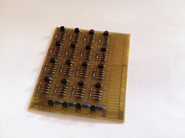

Zu den Bildern:
Decoderplatte
Decoder fertig bestückt
Das Ziffern-Rom im Test
"Grafikspeicher" 30Bit SRAM, zum Test ist eine Zelle verdrahtet
JK-Flipflop mit Preset/Clear für den Programmzähler

und viel Zeit. Ich drucke 60 NAND Gates auf eine Platte 160*100 und
schmeiße vier davon ins Ätzbad. Verzinnt wird mit Heißluft und Paste und
gebohrt wird auf meiner CNC, so zeitintensiv ist das nicht wirklich.
Die Komponenten kosten zudem kaum noch was, ich zahle für 1000 Dioden
und 400 Transistoren 13,- Euro.

Die BC 547 sind halt einfach schön billig. Deswegen auch
Dioden-Transistor-Logik, da spart man nochmal ne Menge Transistoren.

von Löter (Gast)
Danke!
Es geht weiter, der Programmzähler entsteht. Am rechten Rand sieht man
den Ausgang, den Preseteingang und den gemeinsamen Reseteingang.
Der Zähler hat neben der Programmsteuerung zusätzliche Aufgaben wie das
Zählen bei Multiplikation oder die Erzeugung von Zufallszahlen.
Warum nimmst du nicht BC847 und 1206 Widerstände? Das wäre nicht so ganz
platzverschwenderisch und würde trotzdem noch deinen Zweck erfüllen ;-)

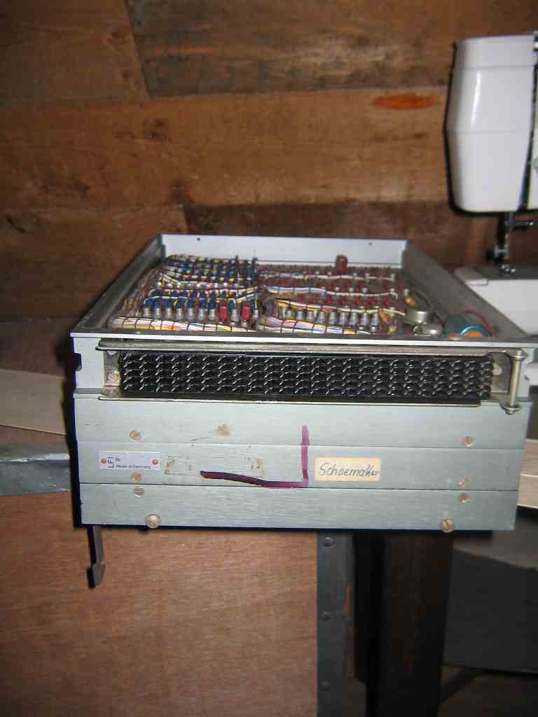

riesengroß, etwa Schuhkartongröße. Als Programmspeicher hatte man
einfach eine fest verdrahtete Logik. Sogar nichtflüchtige
Zwischenspeicher hatte man schon, aus einer Ferritkern-Matrix. Mit den
Ferritkernen würde ich auch einen Speicher aufzubauen versuchen, eher
als SRAM-Zellen aus Transistoren. Also, mich beeindruckt das heute noch
enorm.

von wissenwoller (Gast)
wissenwoller schrieb:
> Hallo Löter
> interessantes Projekt.
> Kannst du auch mal ein paar Schaltpläne
> zeigen?
Hallo ich noch mal.
von Löter (Gast)
Hallo!
Schaltpläne gibt es eigentlich nicht. Wenn ich z.B. den Speicher baue,
dann versuche ich möglichst viele NAND Elemente mit gemeinsamer
Spannungsversorgung auf einer Leiterplatte unterzubringen (siehe Bild
2). Die eigentliche Verschaltung mache ich dann mit isoliertem Draht
0,5mm, wobei ich für die interne Verschaltung roten Draht und für
Datenleitungen weißen Draht nehme.
Das erste Bild zeigt eine Speicherzelle aus zwei NAND Gates mit je zwei
Eingängen.
Für z.B. ein JK-Flipflop sind acht solcher Gates nötig, für den Addierer
braucht man 36. Das dritte Bild zeigt den Addierer, allerdings mit
vorgeschalteter Logik für die Subtraktion. Wie man die einzelnen Gates
für die verschiedenen Bauteile verschalten muß, kann man auf vielen
Seiten im Netz nachlesen.
Je nach Anforderung an den Rechner muß man nun die einzelnen Baugruppen
wie
Zähler, Speicher, Addierer usw. kombinieren.

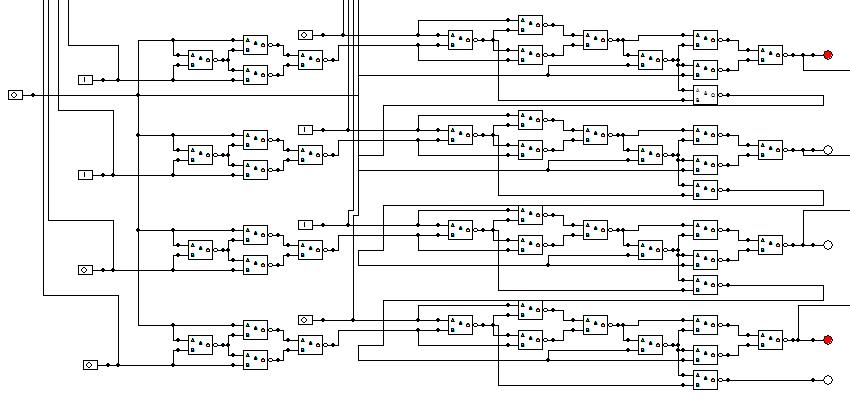

Interessant ist der Circuit Simulator, dort kann man sich die
verschiedenen Logikelemente und ganze Bauteile in Aktion anschauen.
http://www.falstad.com/circuit/

von Löter (Gast)
Es geht weiter...so langsam werden die aufwendigsten Teile fertig.
Der Addierer und ein Speicherplatte ist dazugekommen, zum Test
teilweise verdrahtet.
Die Größe des gesamten Rechners wird wohl doppelt so groß sein wie das
im
Bild gezeigte Ausmaß, es fehlen noch die Register und Steuerlogik.
Ich muß allerdings in Sachen Nachvollziehbarkeit etwas zurückrudern, das
wird doch ein ziemlicher Kabelverhau.
Man kann allerdings wie gesagt am Decoder sehr gut erkennen, wie die

von Bernd K. (bmk)
Das erinnert mich an meine Studentenzeit, die nunmehr 35 Jahre
zurückliegt. Damals habe ich von einem netten Nachbarn, einem
Steuerberater, einen Koloss von 20kg in Empfang genommen mit den
Worten : "Du studierst doch Elektrotechnik, vielleicht kannst du
was damit anfangen. Funktioniert nicht mehr richtig"
Es handelt sich um dieses Teil:
http://www.oldcalculatormuseum.com/canon161.html
Also um einen Tischrechner mit 4 Grundrechenarten, 16stellig und
komplett diskret mit 788 Transistoren und 2234 Dioden aufgebaut.
Damals war ich absolut begeistert von der Technik, die darin steckte
und habe sämtliche Halbleiter, die darin waren gemessen und auch
schließlich 3 Dioden entdeckt, die in beiden Richtungen leitend
waren. Nach Tausch dieser Bauteile funktionierte das Gerät wieder
einwandfrei. Was soll ich sagen, das war schon ein erhebenden Gefühl.
Mittlerweile drängt mich meine Frau, den unnützen Klumpen endlich
der Müllabfuhr zuzuführen. Eigentlich hat sie recht. Aber irgendwie
tue ich mir schwer, das Ding zu entsorgen. Ich weiß nicht so recht..

von Löter (Gast)
Der Komparator entsteht so langsam. Das Teil ist bisher das
komplizierteste Bauteil, da verschiedene Logikgatter verbaut sind. Der
erste Versuch war dann auch gleich für die Tonne (zum Glück unbestückt).
Das Problem war, daß ein AND-Gatter aus Dioden den für die Schaltung
notwendigen Inverter nicht steuern kann. Daher sind die meisten
AND-Gatter jetzt mit Transistoren realisiert.
Das Bild zeigt ein Transistor-AND, Inverter und Dioden-AND (von links
nach rechts).
Da jetzt alle Bauteile für eine bedingte Schleife (fast) fertig sind,
baue ich den Rechner direkt programmgesteuert, dann steht auch der
Multiplikation nichts mehr im Weg.
Addition und Multiplikation kann mit jeweils einem Befehl aufgerufen
werden, der weitere Programmablauf wie das Verschieben und Verarbeiten
der Daten in den Registern geschieht dann fest verdrahtet.
von Jonathan S. (joni-st) Benutzerseite
RESPEKT!!! Mach weiter so :)
Wie viele BC547 hast du denn bis jetzt verbaut? 200? 500? Würde mich mal
interessieren...
Jonathan
von Löter (Gast)
Danke!
Bis jetzt hab ich etwa 400 Transistoren, 800 Dioden und 600 Widerstände
verbaut. Gesamtkosten bisher etwa 30,- Euro.
von Frank S. (Firma: HSCS) (linuxerr)
@Löter
egal was einige hier schreiben, mach weiter!!!
oh, ich muss meine Dokumentation wohl auf den neuesten Stand bringen und
da sind wir auch schon beim Problem solcher Projekte, der Zeitaufwand
ist immens, von den Kosten nicht zu reden .........
Übrigens mal an die Schlaumeier mit dem Argument "den Chip kauf ich für
1,50Euro..", den muss auch jemand entwickeln und die müssen wissen wie
was funktioniert und was sie da tun...... die wachsen nicht eben mal
so....
Also,
Viel Erfolg
von Leo B. (luigi)
Löter schrieb:
Ähm sehe ich das richtig? die Transistoren links wenn durchsteuern
ziehen sie sie Basen der Transitoren rechts auf 5V während deren Emitter
auf Masse liegen... Das sieht mir nicht gerade langlebig aus!
Dafür sind die 470 Ohm nach GND jeweils relativ sinnfrei denke ich.
von Löter (Gast)
Der Komparator ist jetzt zum zweiten Mal falsch geplant...
Die AND Gatter sind in Widerstands-Transistor Logik aufgebaut und haben
einen
Fan out von zwei Gattern, nötig wären aber drei. Mit genauer Abstimmung
der Widerstände könnte man die Platte vielleicht noch retten, das ist
mir aber zuviel Fummelei.
Die nächste Version baue ich ausschließlich in DTL mit NAND, NOR und
Invertern.
@Leo: Richtig, da fehlt der Eingangswiderstand. Die Schaltung
funktioniert zwar auch so, verbraucht aber unnötig viel Strom.
Die anderen Widerstände sind aber wichtig, zum einen führen sie den
Basisstrom vom jeweils letzten Transistor ab und zum zweiten wird die
Sperrschicht der nachfolgenden Transistoren schneller entladen.
Die Addierer braucht übrigens 16 Mikrosekunden für eine Rechnung mit
vierfachen Übertrag, also "Worst Case". Mit etwas Reserve beträgt die
mögliche Taktrate 500kHz.
Der Komparator und die Zähler dürften wesentlich schneller arbeiten.
