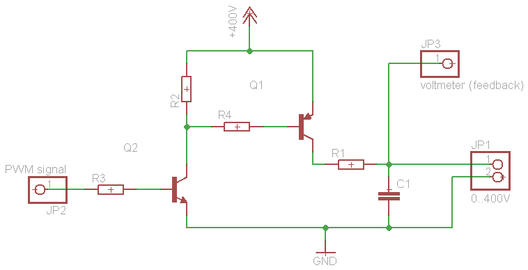

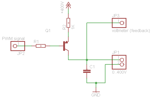

Hallo, ich möchte mir gerne ein PWM-Netzteil bauen, das mir eine halbwegs rippelarme Spannung (U_ripple < 1V reicht dicke) im Bereich von 0..400V ausgibt, bei einem Maximalstrom von 50mA. Benutzen möchte ich den PIC-Controller 16F627A, da hab ich noch einige vom rumliegen. Die 400V stammen von einer "Trafo-Rücken-an-Rücken"-Schaltung: 12V und 15V als Sekundärwicklungen geben richtig zusammengeschaltet nach dem Glätten eine Spannung von ca. 407V. Ich habe bereits ein Volt- und Amperemeter gebaut, diese werden als Feedback mit eingebaut. Das Voltmeter ist als Feedback für den PWM-Teil da, damit da bei wechselnder Last nichts in die Sättigung geht. Das Amperemeter schaltet bei einem Strom, der den Maximalwert überschreitet, die PWM-Stufe auf 0 ab. Resettet werden kann das dann nur durch Ein- und Ausschalten des ganzen Geräts. Im Anhang findet ihr meine erste Idee. Meine konkreten Fragen sind: 1) Welchen PNP-Transistor kann ich verwenden? Ich dachte an sowas wie den BUX85, nur in PNP. Leider finde ich da nichts, weil ich keine Tabellen dazu habe. Weiß jemand spontan einen passenden Transistor? 2) Was sollte ich noch beachten, was fehlt bis jetzt im Schaltplan? (Der Wert von C, klar, aber den berechne ich mir, wenn ich die PWM-Frequenz habe) Danke schon einmal für eure Anregungen, beste Grüße, Jens
Du solltest unbedingt beachten, dass dein Transistor nicht sperren wird, wenn der uC ein H ausgibt, da 400V-0,7V-5V / Rb immer noch reichlich Basisstrom ergeben.... Knut
Und warum hast du einen Widerstand im Emitterkreis? Was erhoffst du dir von dem? Knut
Der 1K gibt mir eine Strombegrenzung, aber wenn ich das mit dem Amperemeter checke sollte das egal sein, du hast Recht. Ansonsten hast du auch Recht, argh! Der PNP wird bei 5V PWM so nie sperrend. Habe ihm im neuen Entwurf noch einen Pegelwandler an der Basis spendiert. Für den Q2 kann ich dann z.B. den MPSA42 nehmen. R1,C1 sind mein RC-Tiefpass. Diese Frage bleibt noch: Welchen Transistor kann ich für Q1 nehmen? Gruß Jens

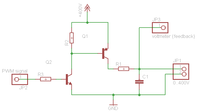

Jens schrieb: > Habe ihm im neuen Entwurf noch einen Pegelwandler an der Basis > spendiert. Jetzt fehlt noch der Widerstand am Kollektor von Q2. Gruß Dietrich
Dietrich L. schrieb: > Jetzt fehlt noch der Widerstand am Kollektor von Q2. Warum? Der R2 reicht doch, oder? Wenn Q2 leitet zieht er die Basis von Q1 doch sauber auf GND, und wenn nicht, dann sperrt er, und die Basis von A1 bekommt die +400V ab. Gruß Jens
Merke gerade, der MPSA42 taugt nichts bei 400V. Lieber den BUX85 nehmen. Hat jemand eine Idee für den PNP-Transistor, der eine Collector-Emitter-Spannung von mehr als 400V abkann? Gruß Jens
Jens schrieb: > Warum? Der R2 reicht doch, oder? Wenn Q2 leitet zieht er die Basis von > Q1 doch sauber auf GND, und wenn nicht, dann sperrt er, und die Basis > von A1 bekommt die +400V ab. Und wie groß wird dann der Strom durch die Basis von Q1 wohl werden?
gaast schrieb: > Und wie groß wird dann der Strom durch die Basis von Q1 wohl werden? Wann genau? Ich versteh's gerade nicht, kann mich jemand erleuchten? Gruß Jens
Jens schrieb: > Wann genau? Ich versteh's gerade nicht, kann mich jemand erleuchten? Wenn Q2 durchschaltet liegen an der UBE Strecke von Q1 400V an. Das freut den Transistor und er zeigt es in dem er den Deckel aufmacht. Da gehoert noch ein Widerstand rein. Und du weist das beim schaltet die Haelfte deiner Leistung in R1 verbraten wird?
Hallo, danke für die Antwort, habe es leider immer noch nicht so wirklich verstanden. Helmut Lenzen schrieb: > Wenn Q2 durchschaltet liegen an der UBE Strecke von Q1 400V an. Okay. Also sowohl der Emitter als auch die Basis liegt auf 400V. > Das freut den Transistor und er zeigt es in dem er den Deckel aufmacht. Nein, das verwirrt mich. Schaue z.B. auch hier: http://www.mikrocontroller.net/articles/Transistor Vcc o-----------+ | An: GND _ |< o---|___|--| PNP Aus: Vcc |\ | .-. | | R_Last '-' | GND o-----------+ Wenn die Basis des PNP auf Vcc ist, sperrt er also. > Da gehoert noch ein Widerstand rein. Aber wo denn genau? > Und du weist das beim schaltet die Haelfte deiner Leistung in R1 verbraten wird? Naja, ich brauche doch einen R für meinen Filter, oder etwa nicht? Gruß Jens
Jens schrieb: > Wenn die Basis des PNP auf Vcc ist, sperrt er also. Das schon. Aber bei dir im Ursprungs-Plan: Emitter auf 400V, Basis auf 0V oder 5V (PWM vom PIC). D.H. Bei "ein" liegen 400V an der BE-Strecke, bei "aus" sinds noch 395V.
Jens schrieb: >> Das freut den Transistor und er zeigt es in dem er den Deckel aufmacht. > > Nein, das verwirrt mich. Schaue z.B. auch hier: Das heist auf deutsch: Er geht kaputt. Jens schrieb: >> Da gehoert noch ein Widerstand rein. > > Aber wo denn genau? Zwischen Kollektor Q2 und Basis Q1. Aber Achtung normale Widerstaende vertragen nur 250V als maximale Spannung unabhanegig von der Leistung. Du brauchst also Widerstaende die fuer 400V zugelassen sind. Jens schrieb: >> Und du weist das beim schaltet die Haelfte deiner Leistung in R1 verbraten wird? > > Naja, ich brauche doch einen R für meinen Filter, oder etwa nicht? Fuer sowas werden in Schaltnetzteilen Induktivitaeten eingesetzt. Und Freilaufdiode nicht vergessen. Nur ein Widerstand wuerde bei 50mA schon einige W verheizen. Stichwort: Stepdown Wandler. Aber fuer 0 ..400V brauchst du ein enormes Tastverhaeltnis. Das stabil hinzukriegen ist nicht ganz trivial.
Helmut Lenzen schrieb: >>> Da gehoert noch ein Widerstand rein. >>> >> Aber wo denn genau? > > Zwischen Kollektor Q2 und Basis Q1. Ah, klar, Basisstrom begrenzen, hätte man sich denken können. Neuer Schaltplan anbei. Danke. > Aber Achtung normale Widerstaende vertragen nur 250V als maximale > Spannung unabhanegig von der Leistung. Du brauchst also Widerstaende die > fuer 400V zugelassen sind. Da nehme ich einfach zwei normale in Reihe. > Fuer sowas werden in Schaltnetzteilen Induktivitaeten eingesetzt. > Und Freilaufdiode nicht vergessen. Nur ein Widerstand wuerde bei 50mA > schon einige W verheizen. Gut, da muss ich mich reinlesen. Ist aber doch im Wesentlichen ein LC-Tiefpass das ganze, mal sehen. > Aber fuer 0 ..400V brauchst du ein enormes Tastverhaeltnis. > Das stabil hinzukriegen ist nicht ganz trivial. Das Tastverhältnis ist doch immer eine Zahl von 0..1, was soll da "enorm" heißen? Gruß Jens
Jens schrieb: > Ah, klar, Basisstrom begrenzen, hätte man sich denken können. So ist schon mal wesentlich besser. Ich würde aber R2 hinter R4 einbauen (zwischen Basis und Emitter von Q1). Dann hast Du an dem nicht auch 400V. Gruß Dietrich
Jens schrieb: > Das Tastverhältnis ist doch immer eine Zahl von 0..1, was soll da > "enorm" heißen? Nun rechne das mal in Zeiten um. Bei der kuerzesten Zeit muss dein Transistor schalten koennen. Also Aufloesung: z.B. 0.1V PWM Frequenz 25KHz = 40us Bei 400V ist deine Leitendphase = 40us bei 1V ist deine Leitendphase = 40us /400 = 0.1us Das heist dein Leistungstransistor muss in 0.1us (10MHz) einschalten koennen. Das ist bei 400V schon recht knackig.
Dietrich L. schrieb: > Ich würde aber R2 hinter R4 einbauen > (zwischen Basis und Emitter von Q1). Verstehe nicht ganz, wie du das meinst, das ändert doch nicht wirklich was? Helmut Lenzen schrieb: > Nun rechne das mal in Zeiten um. Bei der kuerzesten Zeit muss dein > Transistor schalten koennen. Ach, so meinst du das. Ja, das stimmt schon. > Also Aufloesung: z.B. 0.1V Mir reichen 1V. > PWM Frequenz 25KHz = 40us Ist das eine Annahme, die du hier gemacht hast, oder gehen da die 0.1V Auflösung mit rein? > Bei 400V ist deine Leitendphase = 40us > bei 1V ist deine Leitendphase = 40us /400 = 0.1us > > Das heist dein Leistungstransistor muss in 0.1us (10MHz) einschalten > koennen. > Das ist bei 400V schon recht knackig. Schon ganz schön schnell, ja. Wie suche ich mir da einen passenden Transistor? Ich finde im Netz da keine passenden Tabellen. Danke für deine Hilfe. Gruß Jens
Jens schrieb: > Verstehe nicht ganz, wie du das meinst, das ändert doch nicht wirklich > was? Doch , an R2 fallen danach nur noch 0.7V ab. Jens schrieb: >> PWM Frequenz 25KHz = 40us > > Ist das eine Annahme, die du hier gemacht hast, oder gehen da die 0.1V > Auflösung mit rein? Richtige Schaltnetzteile sind normalerweise noch schneller getaktet. Das ergibt kleinere Elkos und Spulen. Also sind die 25kHz so ziemlich als unterster Kompromiss zu verstehen. 1V zu 400V ist 400 fache Variation im Puls-Pausenverhaeltnis also 0.1us.
Jens schrieb: > Dietrich L. schrieb: >> Ich würde aber R2 hinter R4 einbauen >> (zwischen Basis und Emitter von Q1). > > Verstehe nicht ganz, wie du das meinst, das ändert doch nicht wirklich > was? Sagte ich doch: > Dann hast Du an dem nicht auch 400V. und muss 2 Stck. einbauen. Ggf. ist auch die Verlustleistung geringer. Das hängt dann von der Dimensionierung ab, aber da bist Du dann auch gleich bei dem Problem mit der Geschwindigkeit... Gruß Dietrich

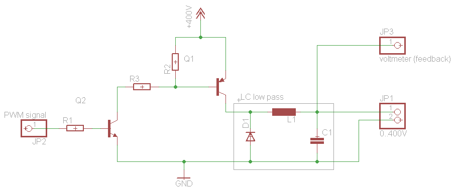

Hallo, gut, den Widerstand habe ich anders platziert und noch den LC-Tiefpass dazugeschaltet. Jetzt bleibt die Frage nach den Transistoren... Kennt ihr da schnelle, oder wisst ihr, wo ich das recherchieren kann? So wie es aussieht, ist der BUX85 wohl zu langsam. Gruß Jens
Nun haste n Schaltnetzteil! Die Sache ist die, du wirst verdammt hohe Verluste an deinen Widerständen haben! Außerdem kann du nicht bipolare Transistoren gegen MOSFETsersetzen wenn du nich die Gatespannung begrenzt! Knut
Knut schrieb: > Die Sache ist die, du wirst verdammt hohe > Verluste an deinen Widerständen haben! Deshalb macht man ja auch solche Schaltungen nicht. Normalerweise ist der Unterschied zwischen Ein u. Ausgangsspannung eines Step-Downwandlers ca. 1:5 und nicht 1:400 weil man dann halt extereme Bedingungen hat.
Helmut Lenzen schrieb: > Deshalb macht man ja auch solche Schaltungen nicht. RRRRRRöööööccchhhhhhhtig! Man könnte es aber wenn unbedingt soo laufen soll mit nem Synchron Buck versuchen. Da sind die Verluste deutlich geringer, über die nötige Auflösung muss man sich dann im klaren sein und den Regler dementsprechend anpassen. Beim Synchron Buck entfällt dann auch die lässtige High-Side-Ansteuerung, da man hier Boot-Strappen kann :-) Knut
