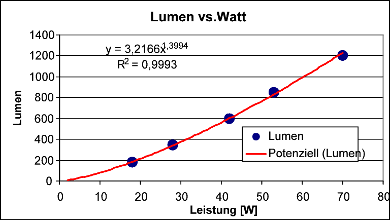

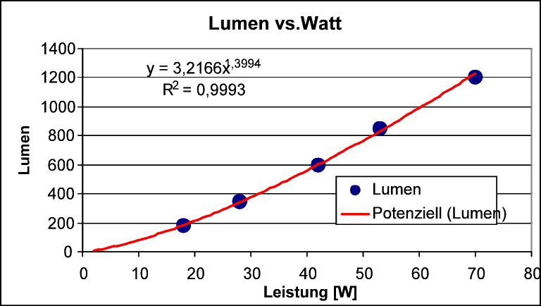

Aus dem neuen Hornbach-Katalog. Halogenlampen in Glühlampenform. Mehr Leistung führt zu überproportional mehr Lumen. Sollte man eher ne stärkere Glühlampe nehmen und die dann dimmen? Man würde die Leuchte schonen und hätte es bei Bedarf schön hell...
