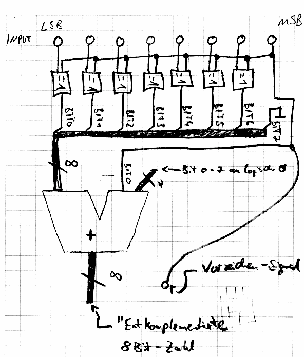

Ok danke ich versuche es und wie kann ich das Ergebnis wenn es negativ ist Invertieren und +1. Was für ein IC könnte es .
Invertieren=Bitweises invertieren. Wenn man das umschaltbar machen muss, dann kann man ja das vorderste Bit(MSB) dazu nehmen, das bei negativen Zahlen immer 1 ist. Mit dieser 1 deine Zahl bitweise ver-XOR-n. Ein XOR ist ja nichts anderes als ein schaltbarer Inverter. Das Ergebnis hiervon auf einen Volladdierer geben, dem eine 1 als ein Summand fest verdrahtet ist. Diese 1 kann man auch vom MSB der Zahl hernehmen. Bei Postiven Zahlen wird dann nämlich einfach nicht invertiert und eine 0 addiert. mfg mf

Dein "ent-2er-komplementieren", was ich oben in Worte gefasst hab, hier nochmal als Pseudoschaltbild. mfg mf

Das hatte ich auf anhieb überrissen mit der invertieren des Ergebnisses der punkt sitzt trotzdem VIELEN DANK .
