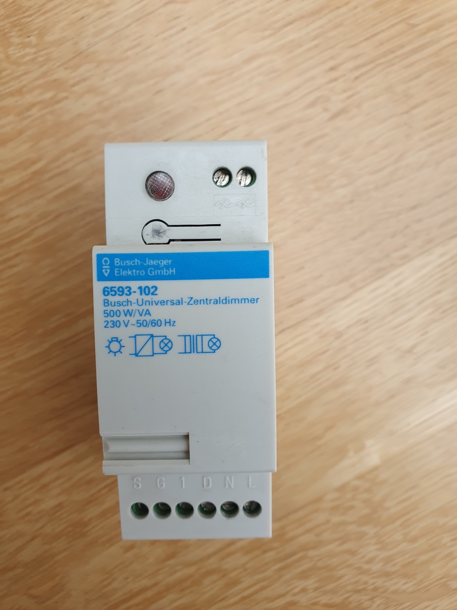

Ich habe einige KNX Dimmer Busch Jäger 6593-01 in meiner Verteilung.
Seit 3 Jahren gehen diese Dinger nach und nach kaputt. Dieser Dimmer
kostet um die 120€ pro Lampe und jetzt liefert Busch Jäger auch keinen
Ersatz mehr. Hat jemand schon mal so ein Gerät repariert?
Der Bausstein wird über einen anderen KNX Baustein 6197/11 101 über eine
Spannung 0-2V angesteuert.
Ich werde mal die vier Mos-FETs austauschen.

von Thomas R. (thomasr)
Bilder wären hilfreich! Denn die Wortwahl "so nach und nach" läßt vieles
offen und erahnen.

von H. H. (Gast)
Er meint natürlich Fotos vom Innenleben.
