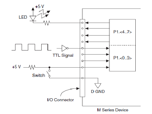

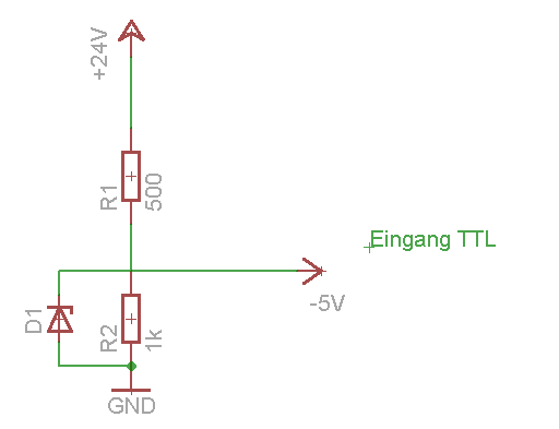

von Achim F. (achim2)
ich alle eure Vorschläge mal ausprobiert. Mein letzter war dieser hier.
ich habe das ganze mal an mein Vellemann K8055 angeschlossen und es
funktioniert.
In der Anleitung von dem Board steht das man eigentlich Masse auf den
Eingang legen soll. Macht man das immer bei TTL Eingängen? Bei der NI
Karte (PCI6220) die ich später verwenden will, sollen die Eingänge auch
auf GND.
Die Frage ist ob das jetzt nur zufällig funktioniert hat oder ob mein 1k
Widerstand passt. Im Prinzip lege ich jetzt nicht Masse auf den Eingang
Im Anhang habe ich noch ein Bild wie man die NI Karte beschalten soll.
Die Masse von der Karte und der Schaltung sind verbunden
